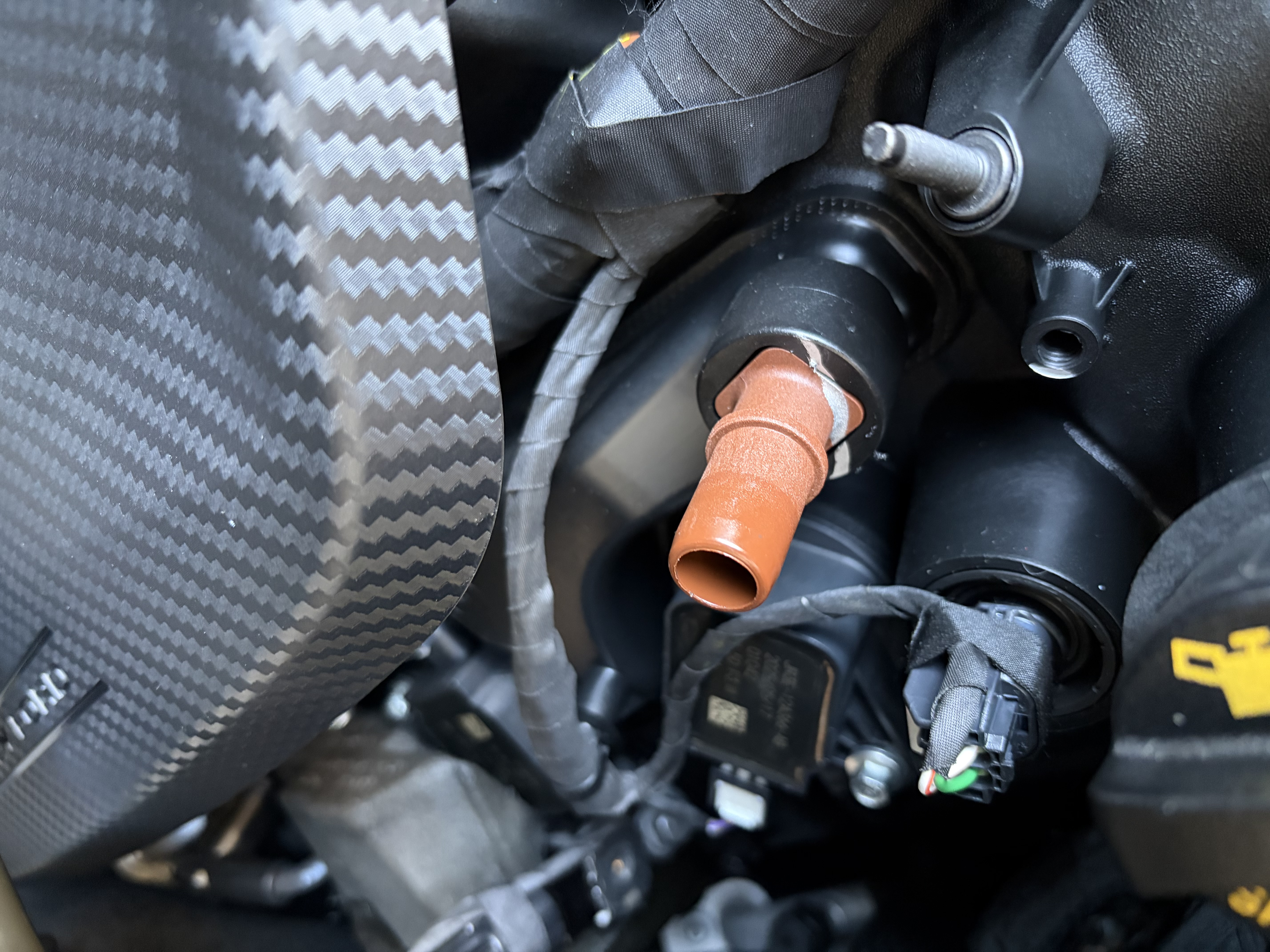

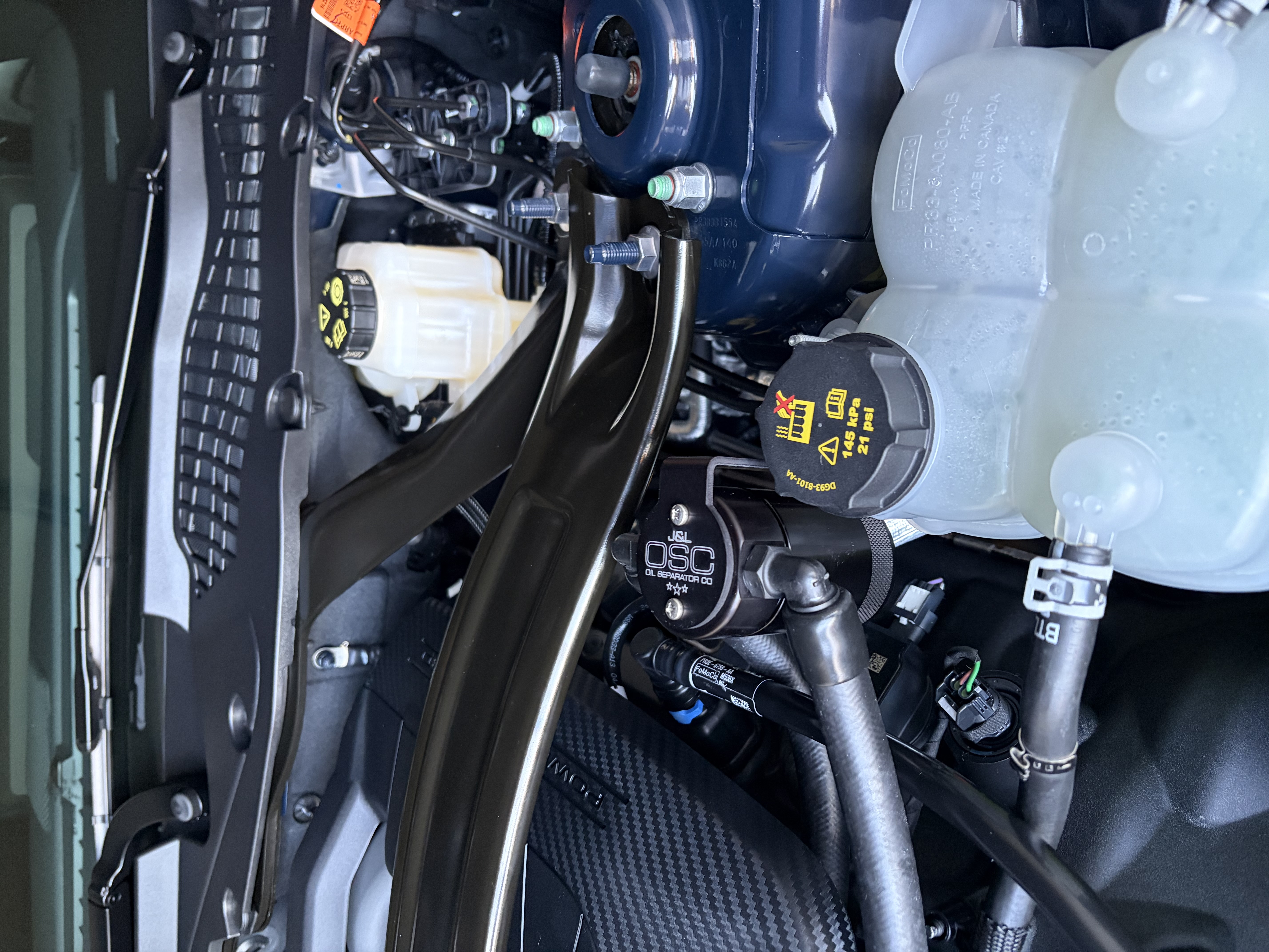

Habe heute auch mal Zeit gefunden und die Catch Can von J&L in das Dark Horse eingebaut. Mit dem Video vom Hersteller absolut kein Problem. Auch ohne die Demontage der Domstrebe war es möglich. Mein DH geht erst ab März auf die Piste, er hat also nur 18 km auf der Uhr. Ich hab dann trotzdem mal an der OEM Leitung gerochen und war froh dass ich mich für die Catch Can entschieden habe. Ist ein Öl/Benzin/Verbrennungsduft :DD also nix, was zurück in den Motor sollte.
Man sieht auch auf dem 2. Bild, dass der Auslass leicht „schmierig“ war. Alles mit 18km, will net wissen wie es mit 18000km ausgesehen hätte. Nicht wundern, die Catch Can ist für die „dreckige“ Beifahrerseite, wird aber auf der Fahrerseite montiert.
Jetzt muss die Catch Can nur noch im Betrieb funktionieren.
