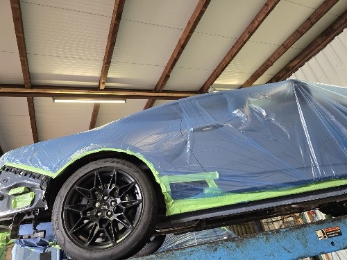

ich wollte mal meinen "Bericht" bzw. Erfahrungen hinterlegen.
Ich habe meinen Mustang GT von 2024 bei Autohaus Voss GmbH & Co. KG, Hohlraumversiegeln und Unterbodenschutz anbringen lassen.
Ich war/ bin sehr zufrieden gewesen, habe den Termin allerdings auch schon letztes Jahr im September vereinbart.
Das Auto war ca. 2 Wochen bei dem Autohaus damit sie die gewünschten Arbeiten komplett und gut ausführen können.
Ich habe das Auto am Samstag 23.08. zu Vos gebracht und ich wurde am 03.09. angerufen das ich das Auto Freitag Nachmittag abholen kann nachdem es gereinigt wurde.

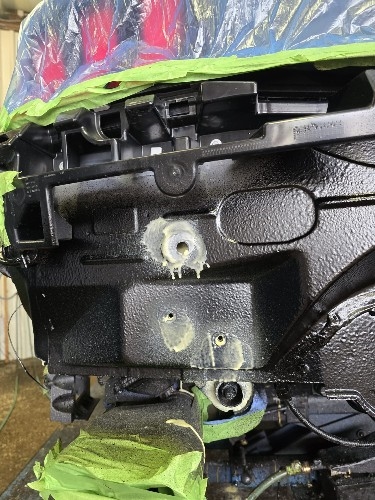

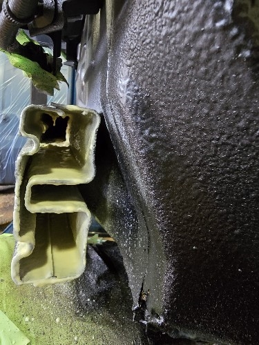

Hier mal der Text von der Rechnung:
Komplette Holhraum- und Unterbodenversiegelung mit hochwertigen Produkten:
Mike Sanders Fett für Hohlräume,
Waxoyl PF für Türen, Motorhabue und Heckklappe
U-Schutz für den gesamten Unterboden.
Sämtliche Unterboden- und Zierverkleidungen ab- und angebaut
Unterboden vom Fzg. mit hoher Temperatur und hohem Druck gereinigt
Fahrzeug Ausreichend trocknen lassen
Fahrzeug komplett mit Folie abgedeckt
Fahrzeugunterboden und Blechteile mit U-Schutz behandelt
Hohlräume mit Mike Sanders Fett behandelt und Türen, Motorhaube und Heckklappe mit Waxoyl PF behandelt
Fahrzeug komplettiert und ausführliche Endreinigung durchgeführt.
Probefahrt durchgeführt
Fotodokumentation auf USB-Stick
