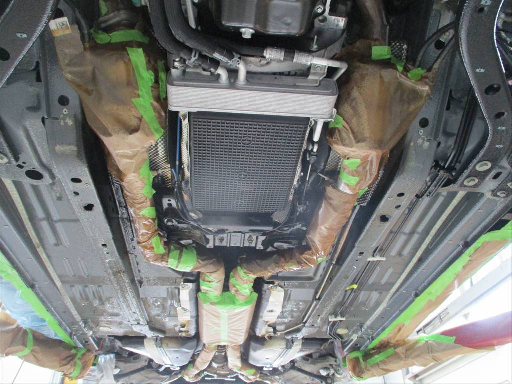

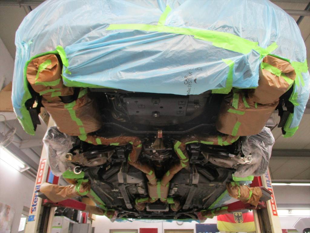

nachdem ich ja mein Pony letzte Woche Freitag in Empfang nehmen konnte und die ersten 500Km auf meinem Heimweg gefahren bin, ist das gute Stück diese Woche Dienstag zum Lackierer für einen Unterbodenschutz.

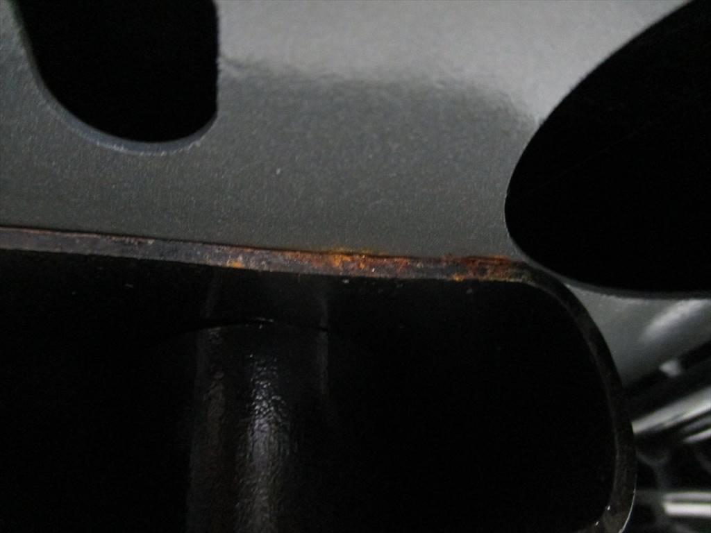

Leider bestätigte sich die Vorahnung das die Werkseitigen Vorkehrungen mehr als dürftig sind.
Die Boden Lackierung ist zwar laut Meister 1A verarbeitet aber ohne ordentlich Schutz nur von kurzer Dauer.
Unter anderem wurde an einem der Stahlträger schon erste Korrosion festgestellt die zum Glück aber noch so gering ausfällt das diese gleich beseitigt und ordentlich versiegelt werden konnte.
Die Blenden für die vorderen Radhaus Aussparungen hat er mir gleich mit rein geklebt.
Also solltet ihr wie ich den Mustang als ganz Jahres KFZ bewegen kann ich euch nur empfehlen über einen zusätzlichen Schutz nachzudenken.

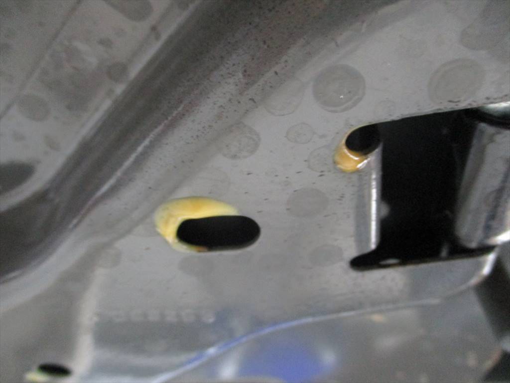

Ja hat er, und auch diese war mehr oder weniger nur Notdürftig ausgeführt. Hier mal ein Bild wo man sieht wie es vor seiner Bearbeitung aussah. Ordentlich eingenebelt wurde in den Hohlräumen scheinbar überhaupt nicht.
Die gelben Pfützen sind von Werk ? oder Deutscher Nachbearbeitung ?, auf jeden fall nur bei ein paar wenigen Öffnungen und auch nicht flächendeckend verteilt.
