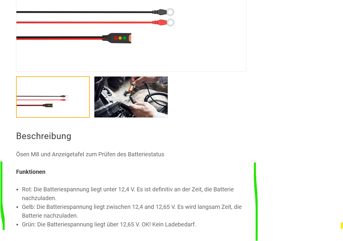

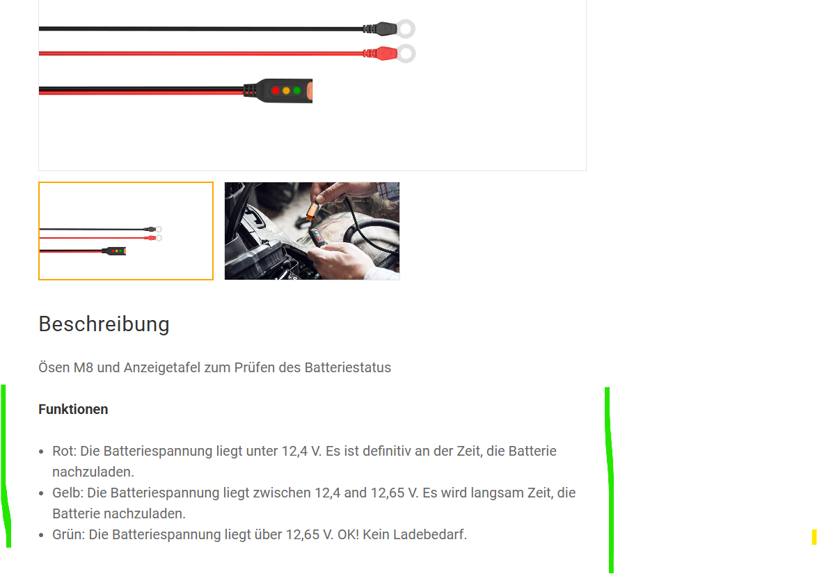

Mit dem Händler hatte ich vereinbart, dass bei der Abholung meines Cabrios eine Vorrichtung von CTEK angebracht ist, damit ich komfortabel das Ladegerät anschließen kann. Dafür wurde dieses Teil angebracht, das mit drei LED-Anzeigen den Zustand der Batterie anzeigt:
download/file.php?mode=view&id=525
Nebenbei: Ob dabei das Minuskabel direkt an die Batterie oder an die Karosserie angeschlossen wurde, ist mir nicht bekannt.
Wenn ich nach ca. 10 Tagen wieder die Motorhaube öffne, leuchtet immer die rote LED vom "CTEK-Indikator".
Somit bekomme ich also schon nach kurzer Standzeit den Hinweis, dass ich die Batterie nachladen soll.
Welche Erfahrungen habt ihr gemacht?

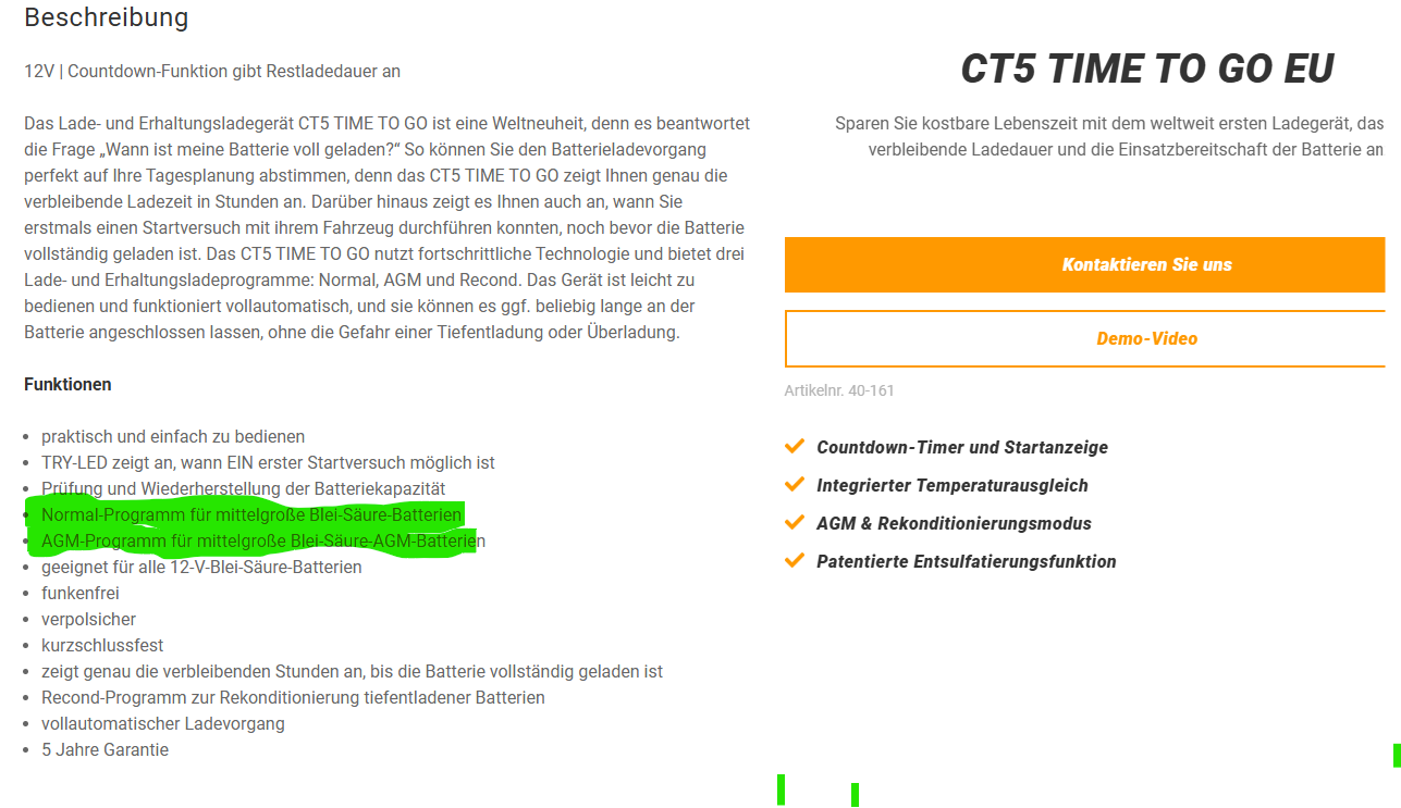

Hintergrund meiner Frage: Bei fast allen CTEK-Ladegeräten kann man zwischen einem Modus "Normal" oder "AGM" wählen, um damit ein (dass richtige) Lade- oder Erhaltungsladungsprogramm zu wählen.
download/file.php?mode=view&id=526
Dann frage ich mich noch, welchen Modus nehme ich für eine EFB-Batterie?
