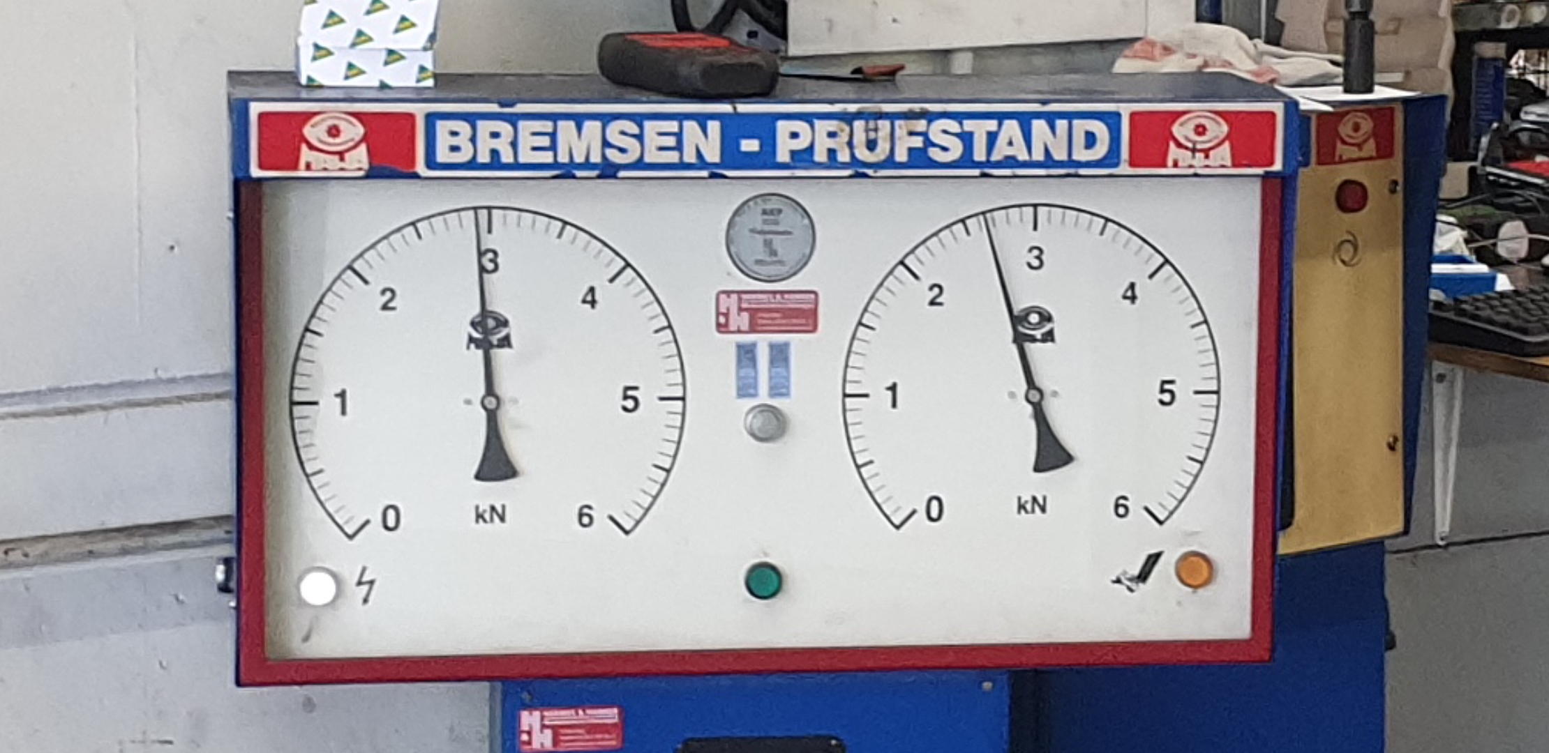

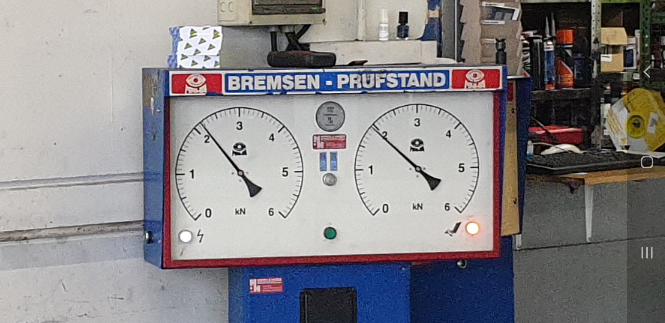

Oberberger
Beiträge: 81
Wohnort: Oberbergischer Kreis
Re: Bremsen haben versagt
Beitrag von Oberberger »
Die vorderen Btemsen sind jetzt jedenfalls okay:
Das macht die Welt doch wieder etwas sicherer ... :D
Gruß Kai
