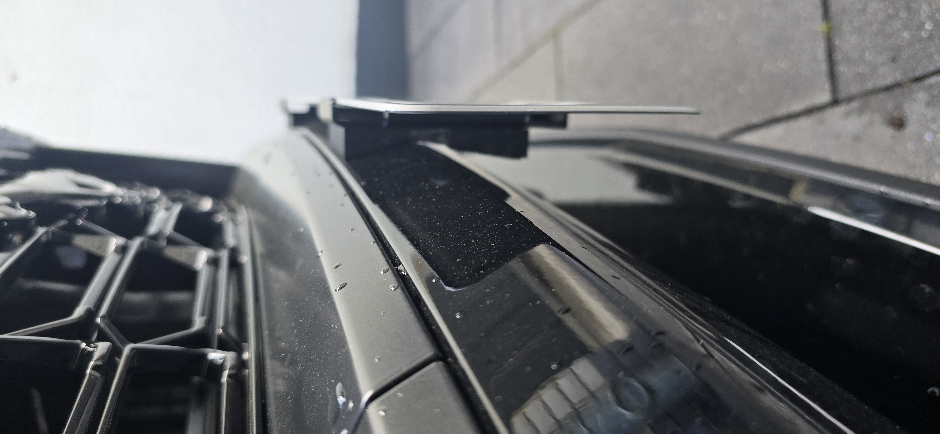

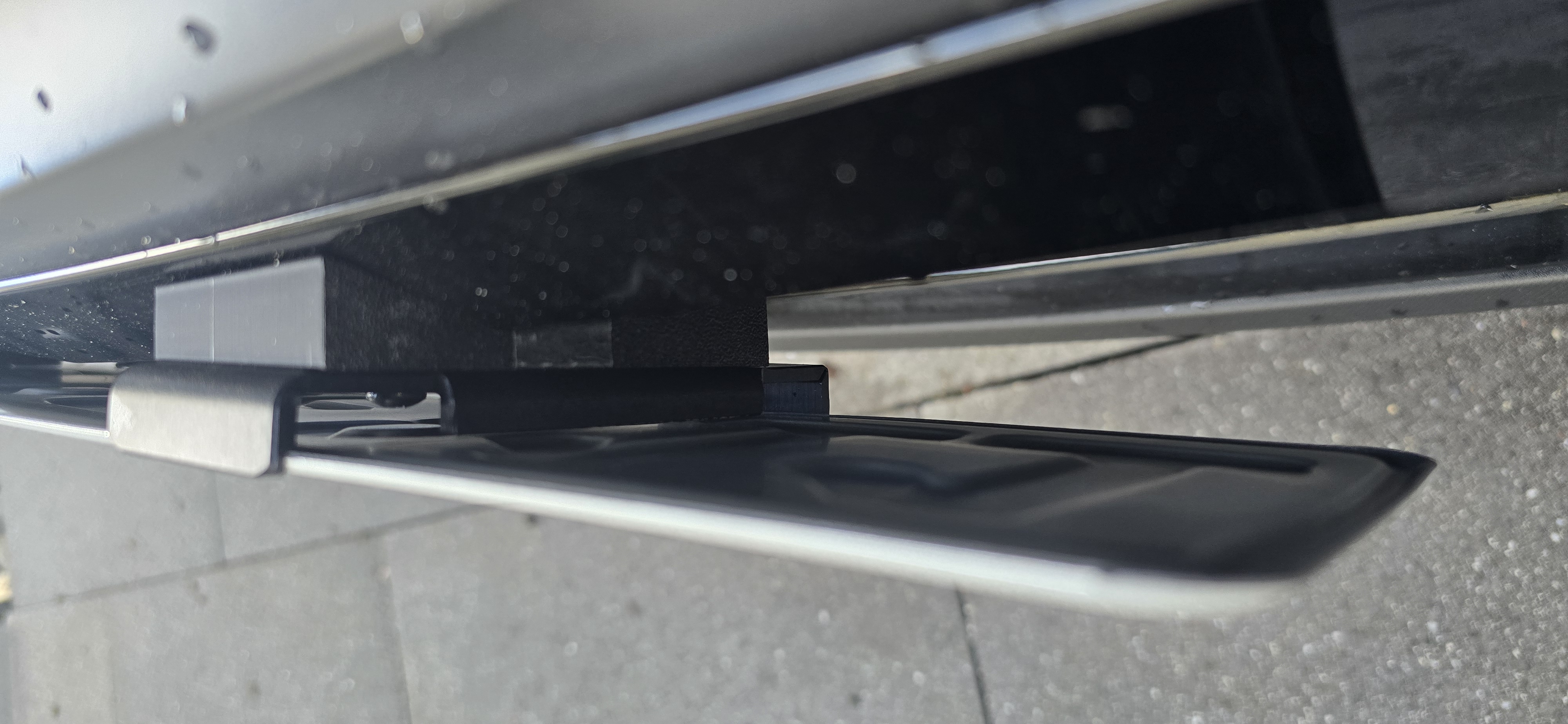

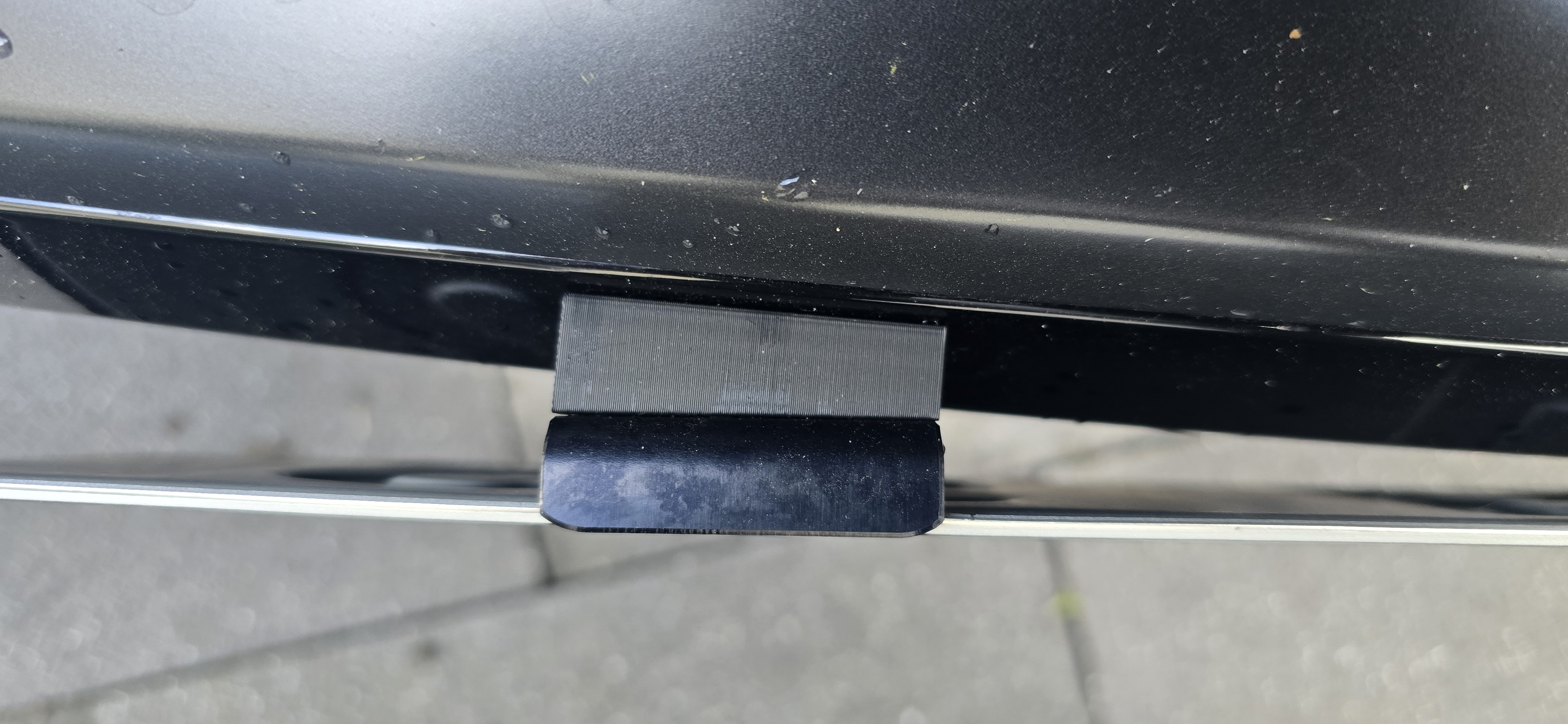

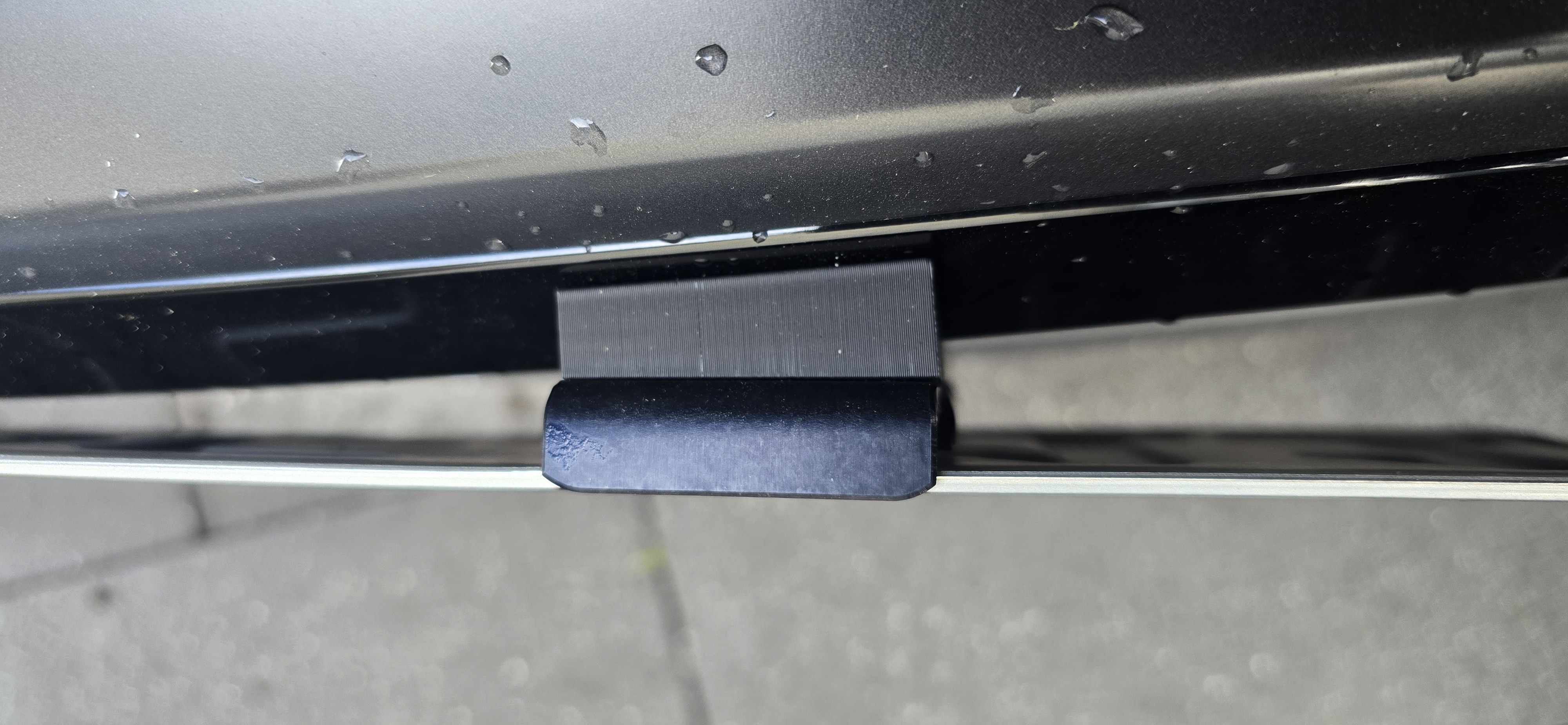

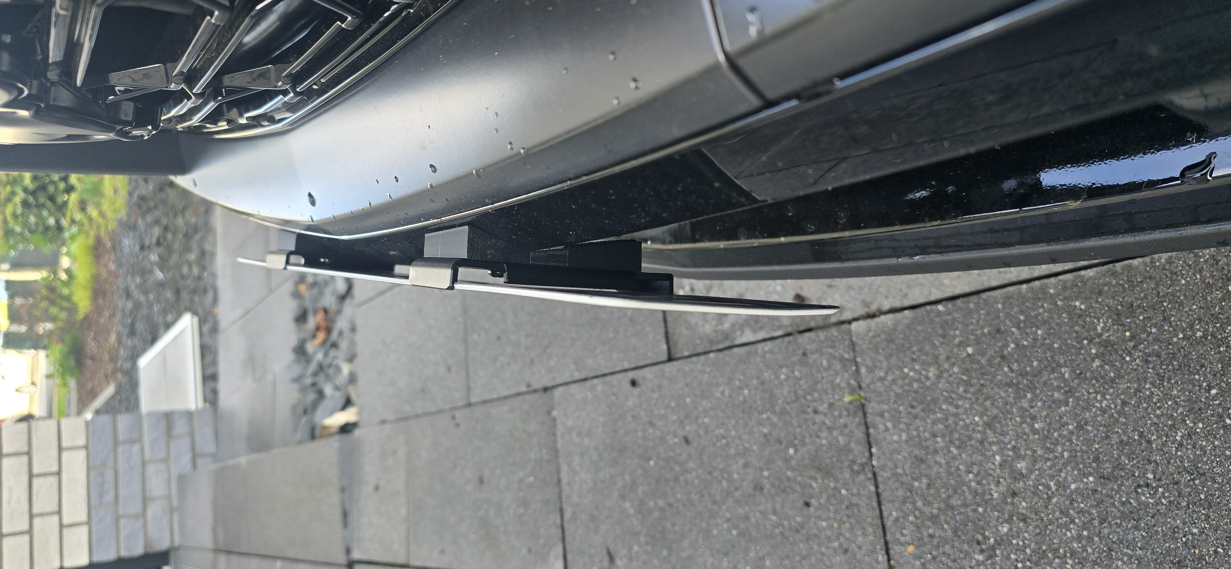

Neuer Versuch mit den Bildern...
Befestigt an den original Markierungen, welche Ford in die Stoßstange gestanzt hat.
Die Druckteile schaffen eine stabile Grundlage für die darauf liegenden Kennzeichenhalter AluFixx Car Vario.
Halten bombenfest ohne das Nummernschild zu verschrauben. Verschraubt wird der Halter jeweils mit 1 Schraube (mehr gehen natürlich auch), die durch meinen 3D-Druck durch geht.
2026er Dark Horse schwarz, diverse Änderungen in Planung (Steeda Fahrwerk, Shelby CS3, matt schwarze Folierung, Scheiben schwarz)
