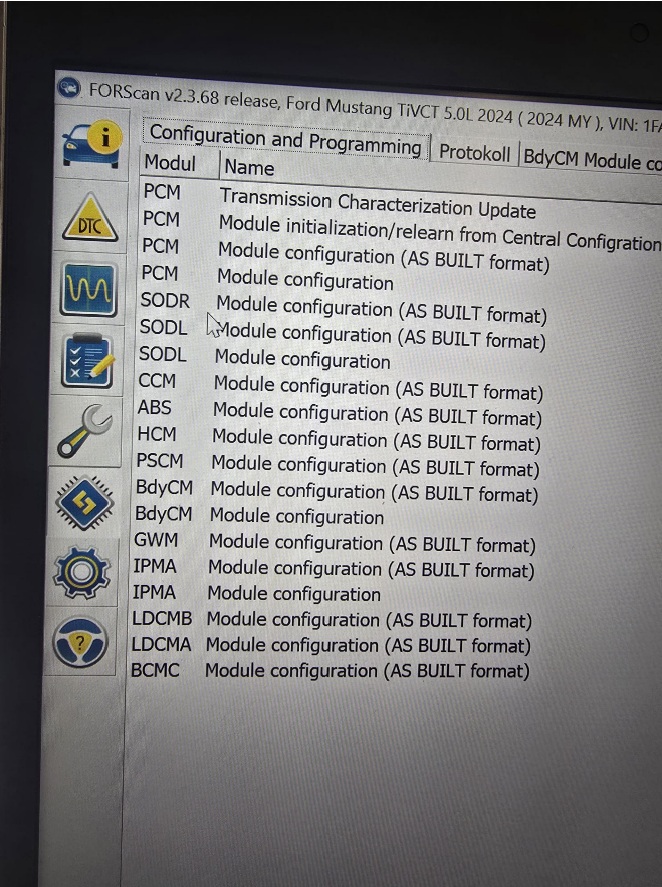

Module von Forscan.jpg (241.16 KiB) 24800 mal betrachtet
Bei mir werden nur die Module im Bild gefunden.
Habe ich einen falschen Adapter?
Ich habe diesen gekauft: https://www.amazon.de/dp/B071D8SYXN?ref ... in_title_1
SMü
Beiträge: 46
Wohnort: Sachsen
Re: Elektronische Motorgeräusche per Forscan deaktivieren
Beitrag von SMü »
Knawolki hat geschrieben: ↑16. Nov 2025, 11:24 Habe ich einen falschen Adapter?
Ich befürchte du hast einen falschen Adapter gekauft. Um auf alle Module zugreifen zu können benötigst du einen Adapter der HS-Can und MS-Can unterstützt.
Laut Amazon kann dein Adapter kein MS-Can.
Ich habe diesen kabelgebundenen Adapter: https://www.amazon.de/OBD2-Adapter-Scha ... B0DKSNYD17
FORScan zeigt eine Meldung wenn du den CAN-Modus wechseln sollst.

Ich hatte den Adapter noch... leider nicht für Forscan geeignet. Habe mir den vLinker FD+ bestellt, den Stangpeng empfohlen hatte.

Ich habe gestern den neuen Adapter ( vLinker FD+) bekommen und sofort ausprobiert.
Jetzt stehen alle Module zur Verfügung :D .
