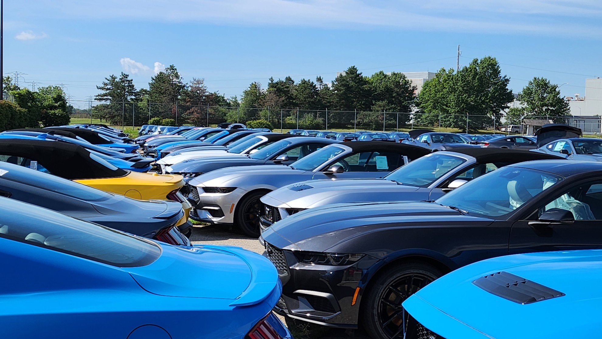

Die Sonne soooollte eigentlich kein Problem sein - das ist das "Zwischenlager" des Produktionswerkes in Flat Rock, wo die Autos ohne Überdachung teils wochenlang stehen:
Da zerfließt man nach zwei Minuten im Freien.
Von den ganzen Autohändlern in den Wüstenstaaten wie Arizona, wo sie ebenfalls in der prallen Sonne stehen, mal ganz zu schweigen.
Schaden kann ein Sonnenschutz natürlich nicht.

Stangpeng hat geschrieben: ↑12. Jul 2025, 12:57 Von den ganzen Autohändlern in den Wüstenstaaten wie Arizona, wo sie ebenfalls in der prallen Sonne stehen, mal ganz zu schweigen.
Ja, war auch mein Argument beim Händler. Er glaubt dennoch nicht an einen Zufall. Er sagte auch dass 1000e Focus auf den Flächen kein Problem machen, und beim 1001. grillts dann halt doch ein paar Chips. Hatten wohl lustigerweise nach den heissen Tagen letzte Woche 2 ähnliche Fälle (nicht Mustang).
