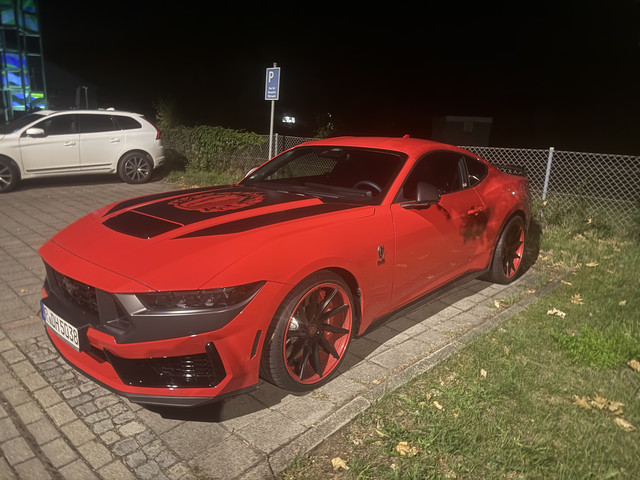

Eintragung mit dem Teilegutachten war bei der DEKRA kein Problem.
Kosten für die Abnahme 86,-
Jürgen

Beiträge: 552
Das schaut doch super aus! Und die JapanRacing Wheels sind auch bedeutend leichter!
