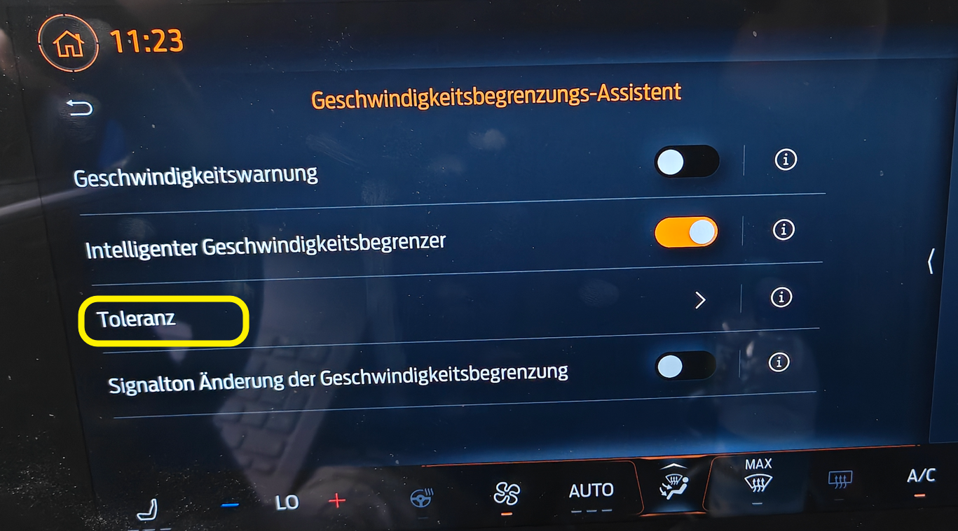

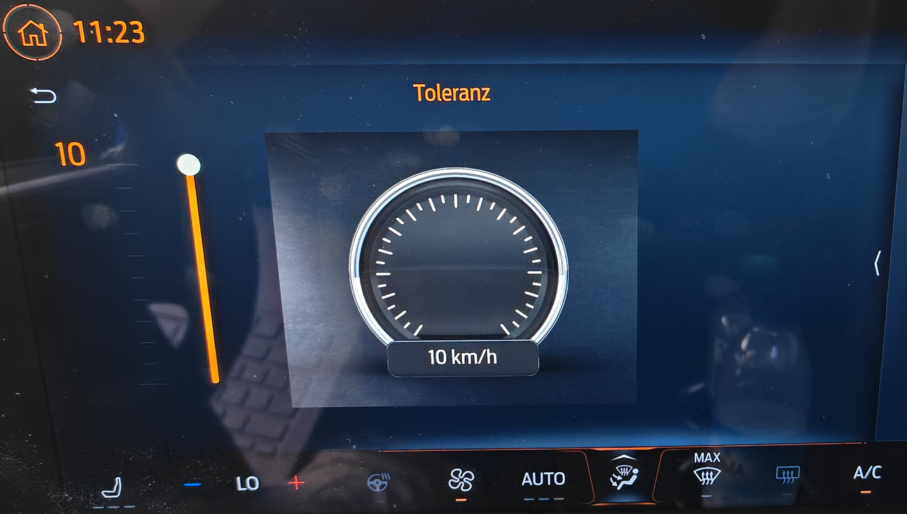

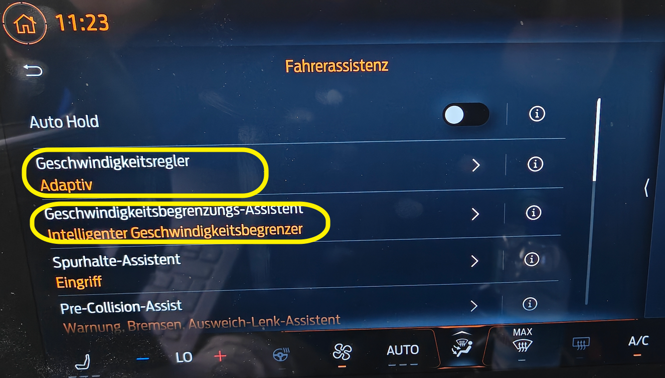

Unter Funktionen->Fahrassistenz findet sich dann unter diesen beiden Menüpunkten später die Toleranz:
Beim Geschwindigkeitsbegrenzer gehen max. 10 kmh, beim Geschwindigkeitsregler (Tempomat) dagegen wesentlich mehr.
