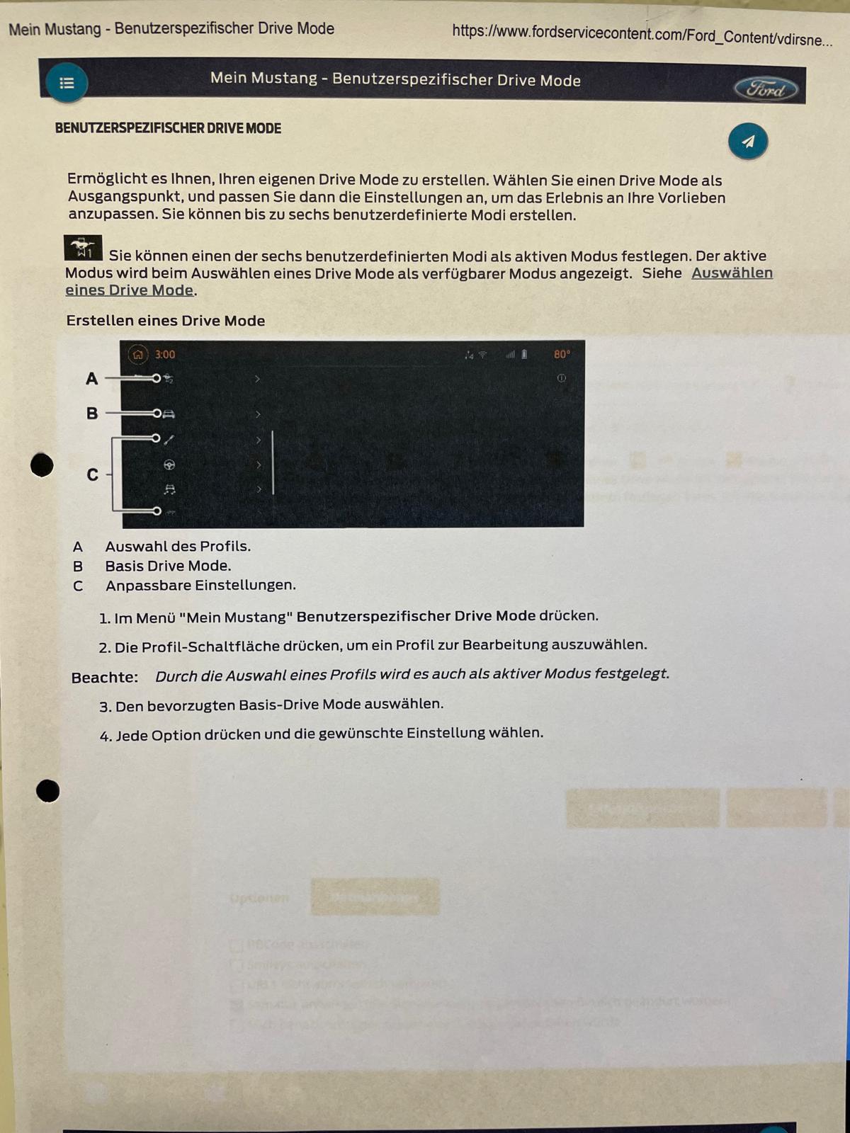

Ich lese, man könne 6 benutzerdefinierte Modi festlegen. Aber da steht: "Sie können einen der 6 benutzerdefinierten Modi als aktiven Modus festlegen. Der aktive Modus wird beim Auswählen eines Drive Mode als verfügbarer Modus angezeigt". Wieso habe ich dann 6 Modi, die ich konfigurieren kann, wenn ich nur einen als aktiven festlegen kann. Ich mach mal ein Screenshot:
Drive Mode.jpg (191.01 KiB) 35453 mal betrachtet

Das ist dann der Modus, der bei Mode-Taste Hoch am Lenkrad eingestellt wird.

hast du Dein Benutzerprofil auch zur Auswahl aktiviert, siehe Screenshot von formelhirsch weiter oben?
