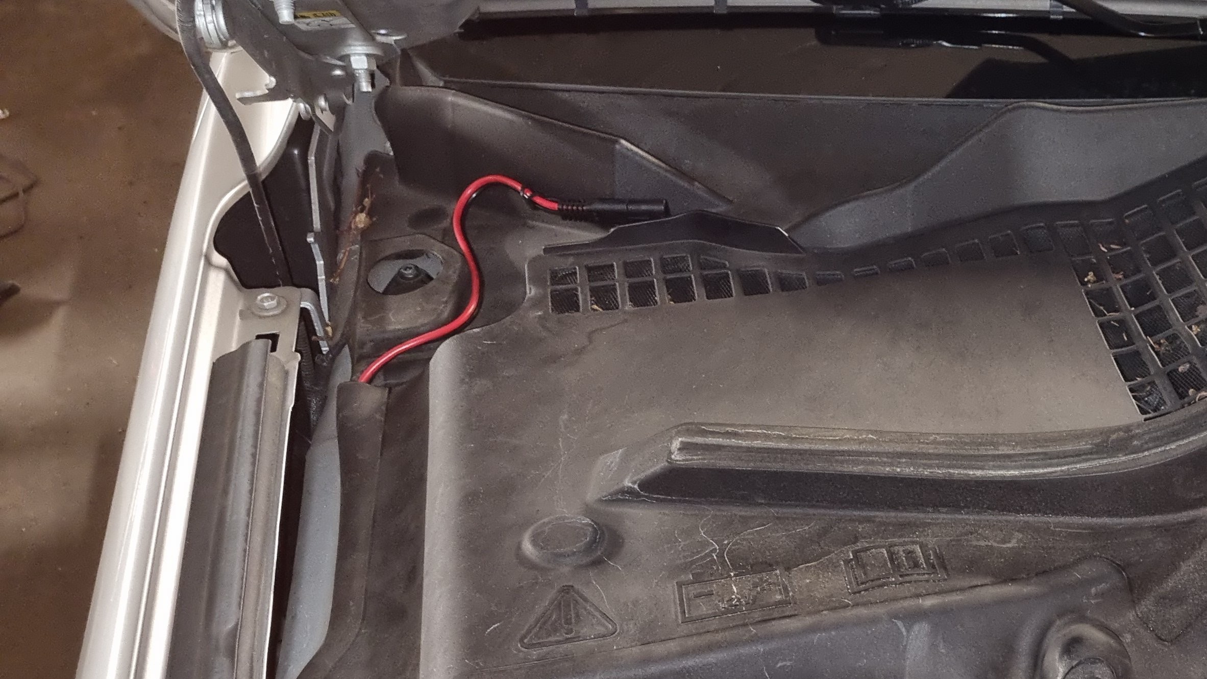

Man könnte sich den Ladeadapter auch an der Fahrerseite zugänglich machen und an das vom Ladegerät kommende Kabel ein dickes farbiges Schild o.ä. machen, das dann auf der Windschutzschebe liegt oder unter den Scheibenwischer geklemmt werden kann.
Beim 6er hatte ich den Stecker auf der Beifahrerseite von außen zugänglich gemacht:
Würde ich dann jetzt wie oben beschrieben auf der Fahrerseite machen, wenn das Auto mal länger als 2 Wochen im Urlaub stehen bleiben sollte.

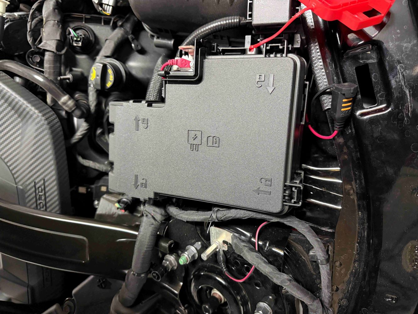

Re: CTEK Ringösen-Kabel
So siehts beim S650 aus:
Beim S550 musste man zum Laden den Batteriekastendeckel abnehmen um das Ladegerät anzuschließen.
Deshalb war es eine gute Idee das Schnellanschlusskabel vom Ladegerät (z.B. Ctek, Victron, Bosch) einzubauen und somit den Anschluss aus dem Batteriekasten rauszulegen.
Beim S650 hat Ford aber bereits Polanschlüsse außerhalb des Batteriekastens installiert.
Auf dem Foto von petert sind die Lade- bzw. Starthilfeanschlüsse zu sehen.
Das Ringösen-Kabel macht eigentlich nur noch Sinn, wenn man den Schnellanschluss so verlegen möchte,
dass man die Motorhaube nicht öffnen muss.
