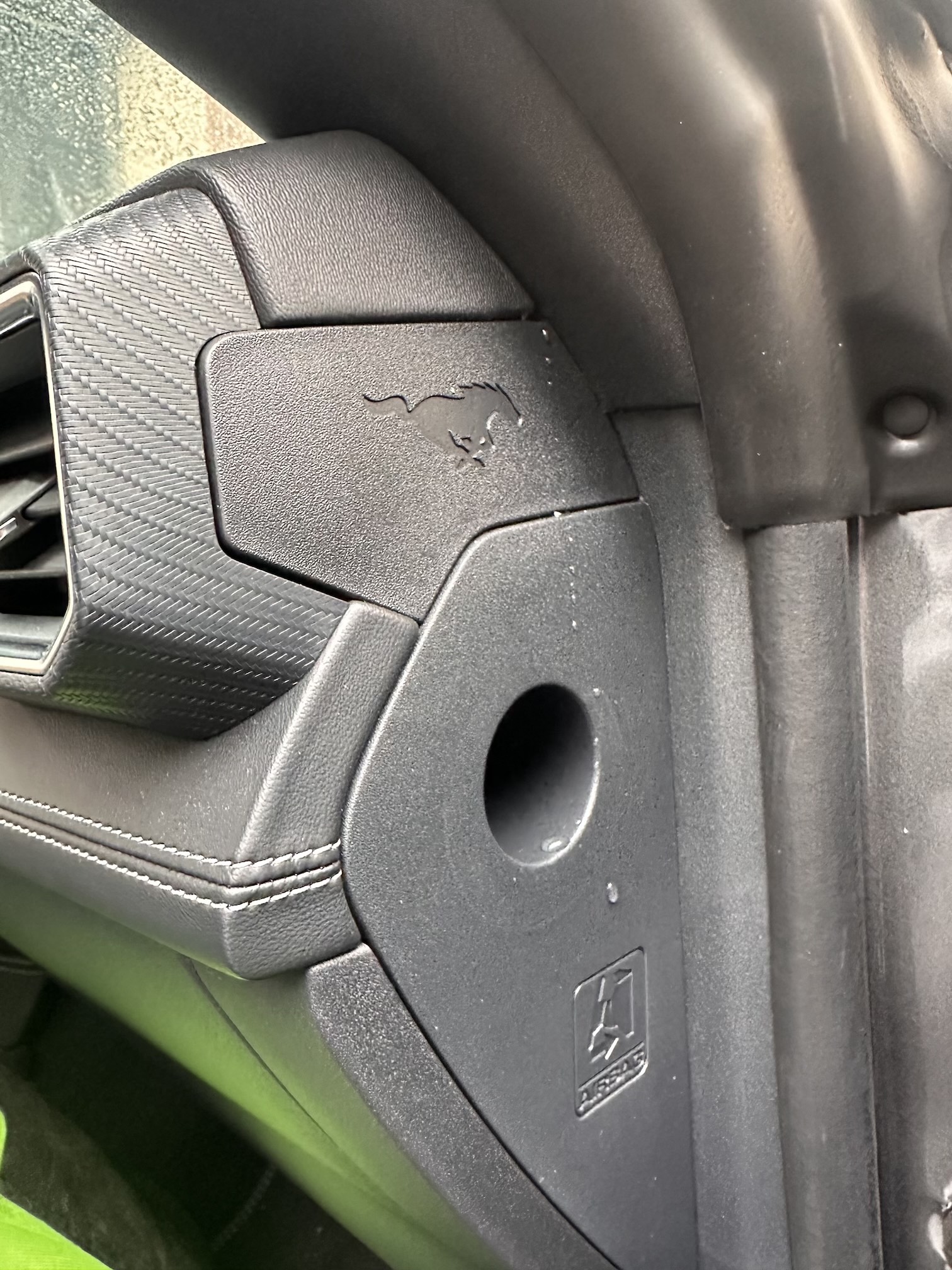

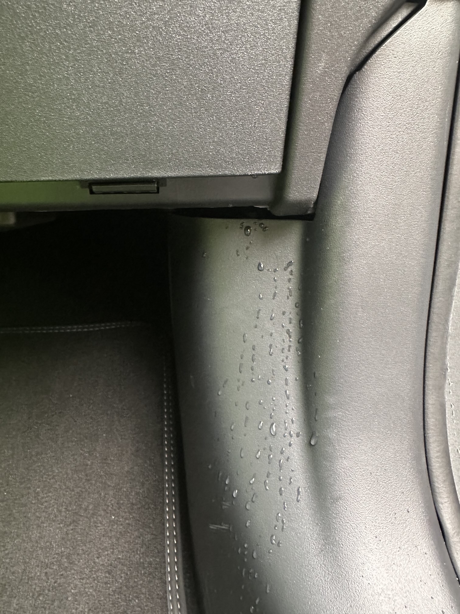

Jetzt hat es mich auch mit meinem ersten Mangel erwischt. Heute stand er zum ersten Mal länger im Regen und nach dem Einsteigen sehe ich Wasser an der Ecke vom Handschuhfach und an der Seite des Armaturenbretts laufen.

Ist vermutlich wieder das Problem vom 6er was zwischenzeitlich behoben war.
Die scheibe ist nicht perfekt eingeklebt und wurde fast immer am Anfang und Ende der Kleberwurst undicht.
Es gibt dazu ein Spezial Kratzwerkzeug um den kleber raus zu popeln und neuen rein zu drücken.
War bei mir dannach Dicht.

Ja, ist das Cabrio. Aber habe auch schon die Vermutung, dass es von der Scheibe her kommt. Also zumindest nicht oben vom Dach, weil oberhalb des Armaturenbretts war nichts nass

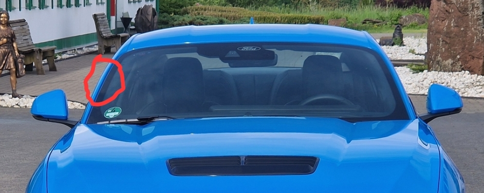

Die unsauber veeklebte Stelle ist/war hier ungefähr etwas über dem Lautsprecher in der A Säule

Nein es ist ein Teil der Karosserie oben an der A-Säule. Händler klärt gerade mit Ford, wie viel Aufwand die für die Reparatur treiben dürfen. Werkstattmeister meint, Scheibe runter, verschweißen, neu lackieren.
