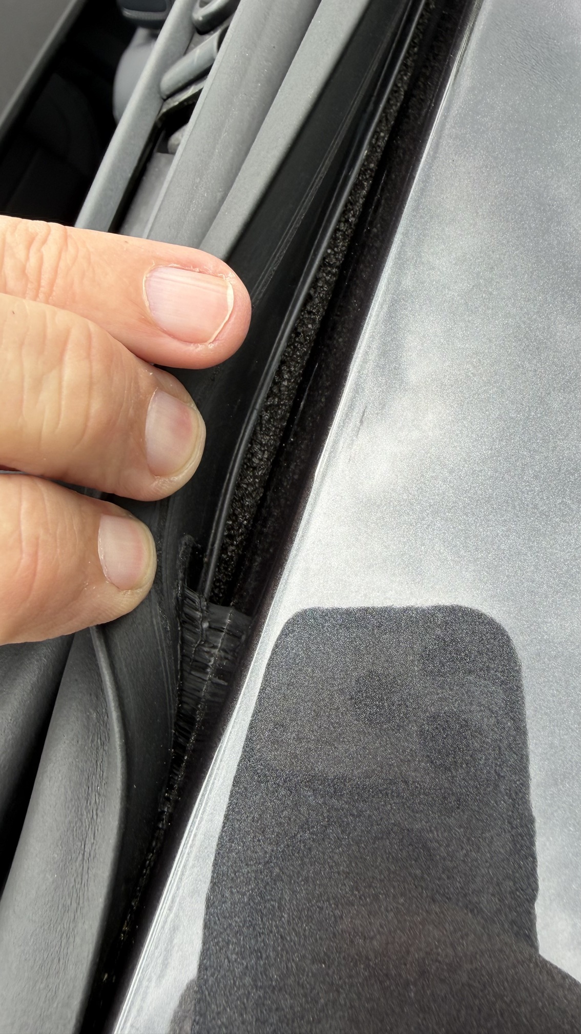

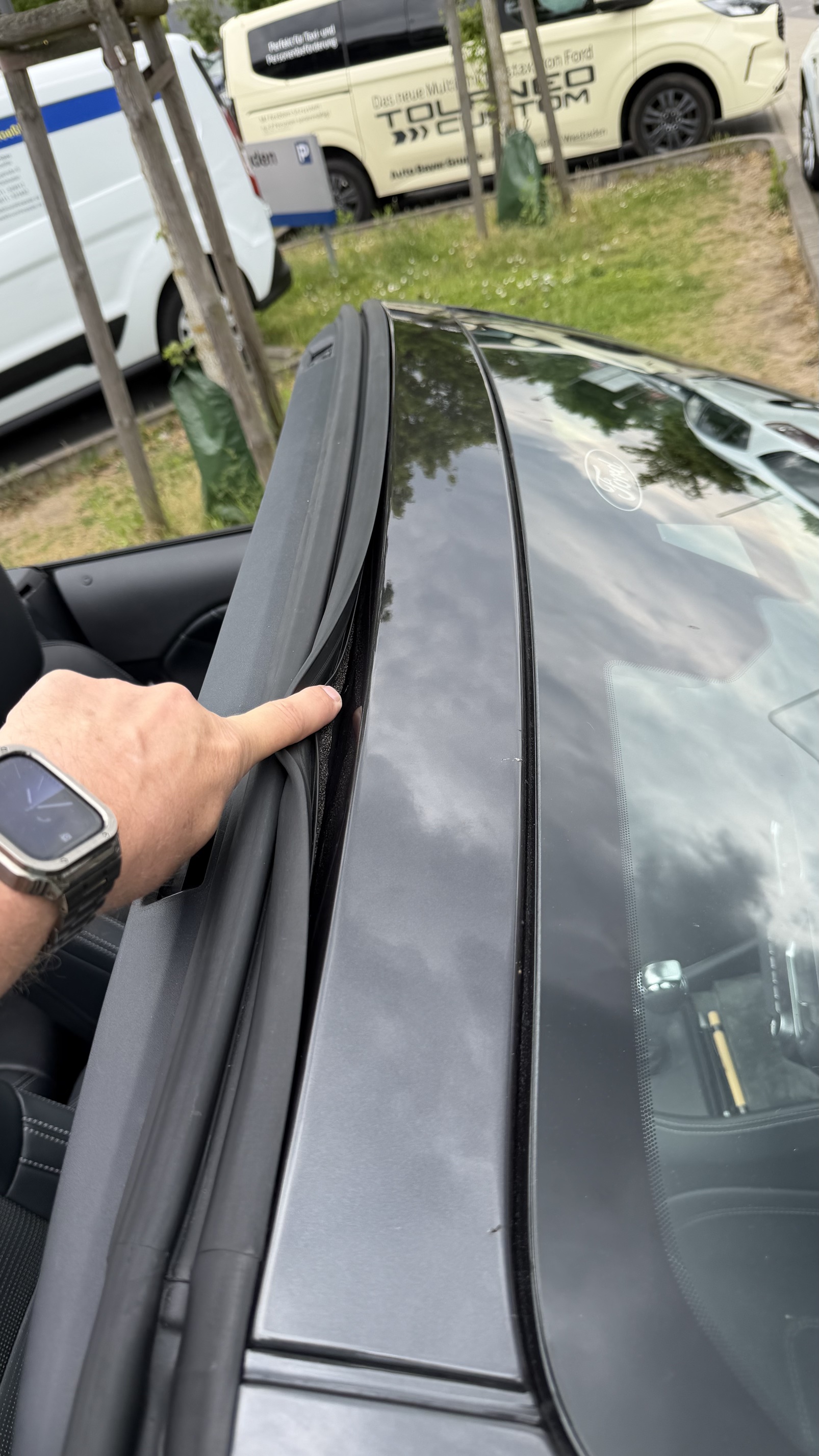

PROBLEM gefunden und GELÖST!!
Beitrag von Rheingauer33 »
Für alle die es interessiert und ggf. auch einmal das Problem haben und eine Lösung brauchen.
Der Dichtgummi oberhalb der Frontscheibe ist (werkseitig) nicht komplett mit dem Querholm verklebt. Warum auch immer, es sind rechts und links nur ca. 10 cm verklebt. Bei hohem Tempo, offen gefahren, fängt sich der Wind hier und es gibt diese massiven Verwirbelungen.
Zusammen mit dem Autohaus Bayer in Wiesbaden konnten wir das Problem finden und lösen. Die Dichtung wurde mit doppelseitigem Tape vernünftig fixiert. Vielen Dank an Bayer.
2026-05-05 13.19.19.jpg (779.12 KiB) 2820 mal betrachtet
2026-05-05 13.19.15.jpg (838.01 KiB) 2820 mal betrachtet
