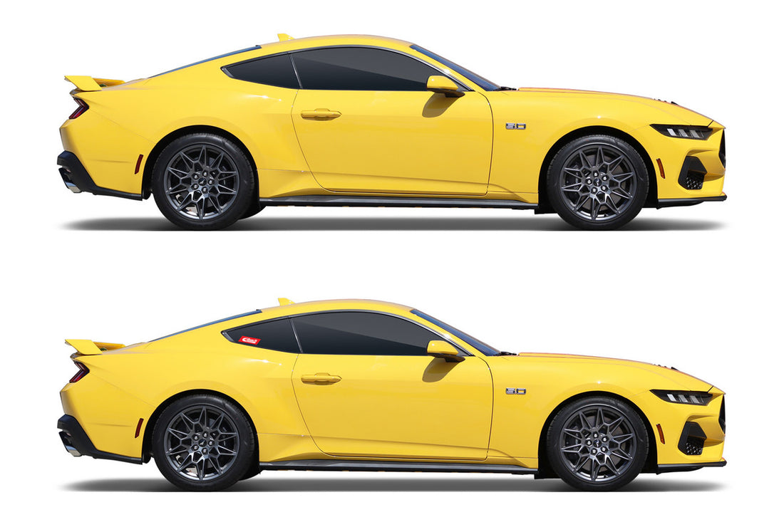

Ich bin gerade bei der Planung für Felgen und Federn. Nun fehlen mir einfach die Beispielbilder. Nirgends sieht man welche Tieferlegung verwendet wurde. Und zudem sind die Fotos meistens optisch zwar schön, aber nicht brauchbar und aus untypischen Winkeln fotografiert, sowie zugleich nachbearbeitet.
Könnte Ihr hier vielleicht ein paar brauchbare reinstellen? Am Besten aus der "normalen" Höhe seitlich vom Auto.
Gerade bei der Tieferlegung bin ich am grübeln, wieviel runter, damit er zwar satt aber nicht zu "fett" wirkt.

Googel mal Mustang 2024 lowering springs, da findest du einige Bilder, speziell auch welche mit direktem Vergleich.
Beispiel Eibach Pro für Magneride (wichtig, daruf zu achten, denn Federn für Magneride haben eine etwas andere Form):
Du hast ein Cabrio, oder (ist auf deinem Profilbild nur schwer zu erkennen)?
Insbesondere da können die Eibach zu einem kleinen Hängepo neigen, dafür gibt es von Steeda extra Spacer, die über die hinteren Federn kommen, um ihn hinten wieder leicht anzuheben.
War bei meinem Gen6 dadurch absolut gleich.

Dank dir schonmal für die Bilder!
Genau, ich habe das Cabrio mit MagneRide.
Mein Wunsch wären vorn etwa 2 - 2,5cm und hinten eben nur 1,5 - 2 cm. Ich denke das wäre eine gute Mischung, alles darüber ist mir vermutlich zu tief. Nicht wegen der Optik, vielmehr wegen den Bodenfreiheit. Ich möchte mindestens 12cm Rest-Höhe haben.
Aktuell hat der S650 lt. Google 14,4cm.
Ich hatte vor einigen Jahren einen BMW, den ich mit 40/30 Eibach Federn tiefergelegt habe und hatte somit eine Bodenfreiheit von knapp 10,5cm und bin damit leider einigemale aufgesetzt (am Schlimmsten in einem Parkhaus)
Dann mit einem M4 und Serienfahrwerk mit 12cm Bodenfreiheit hatte ich keinerlei Sorgen mehr. Daher klammere ich mich derzeit an diese 12cm.
