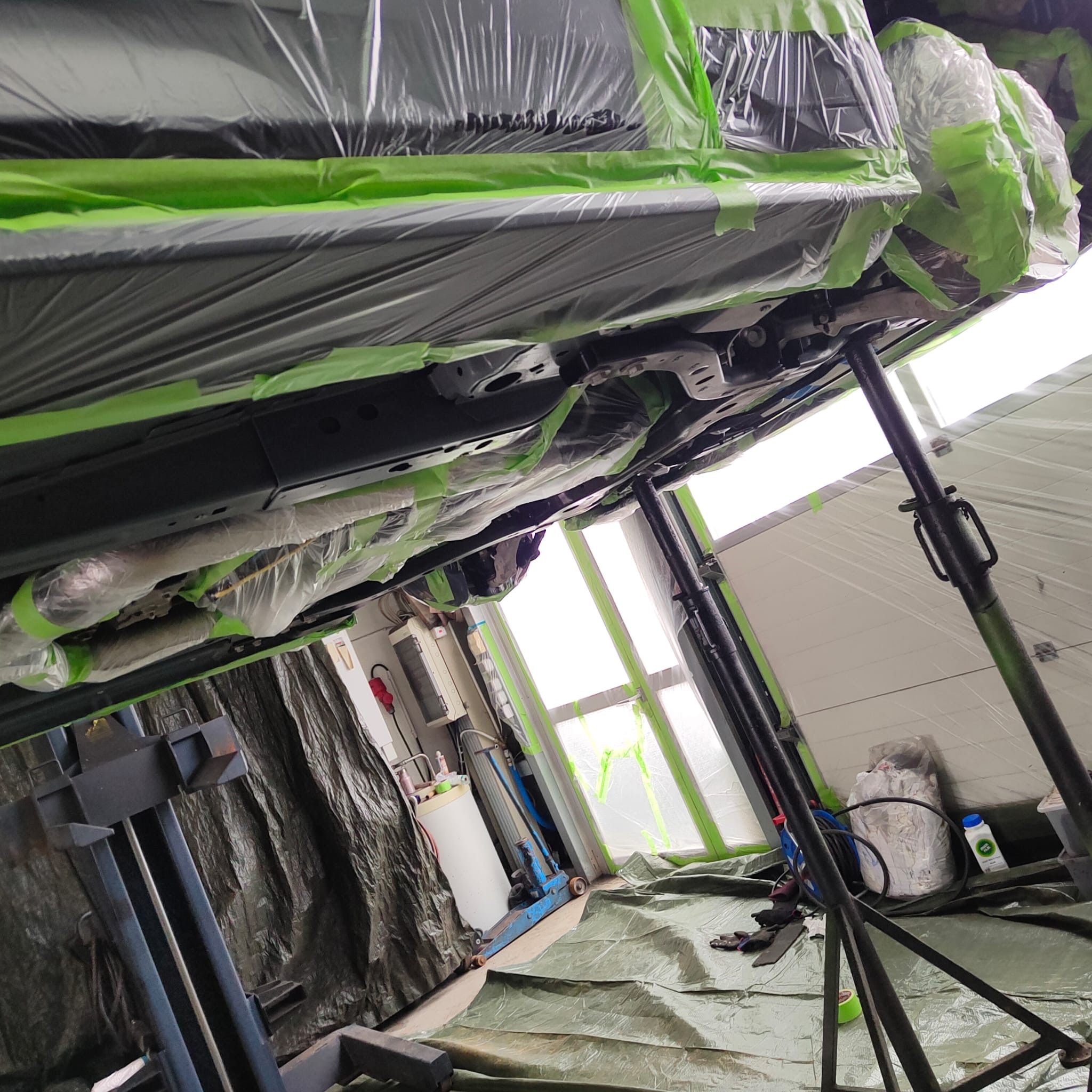

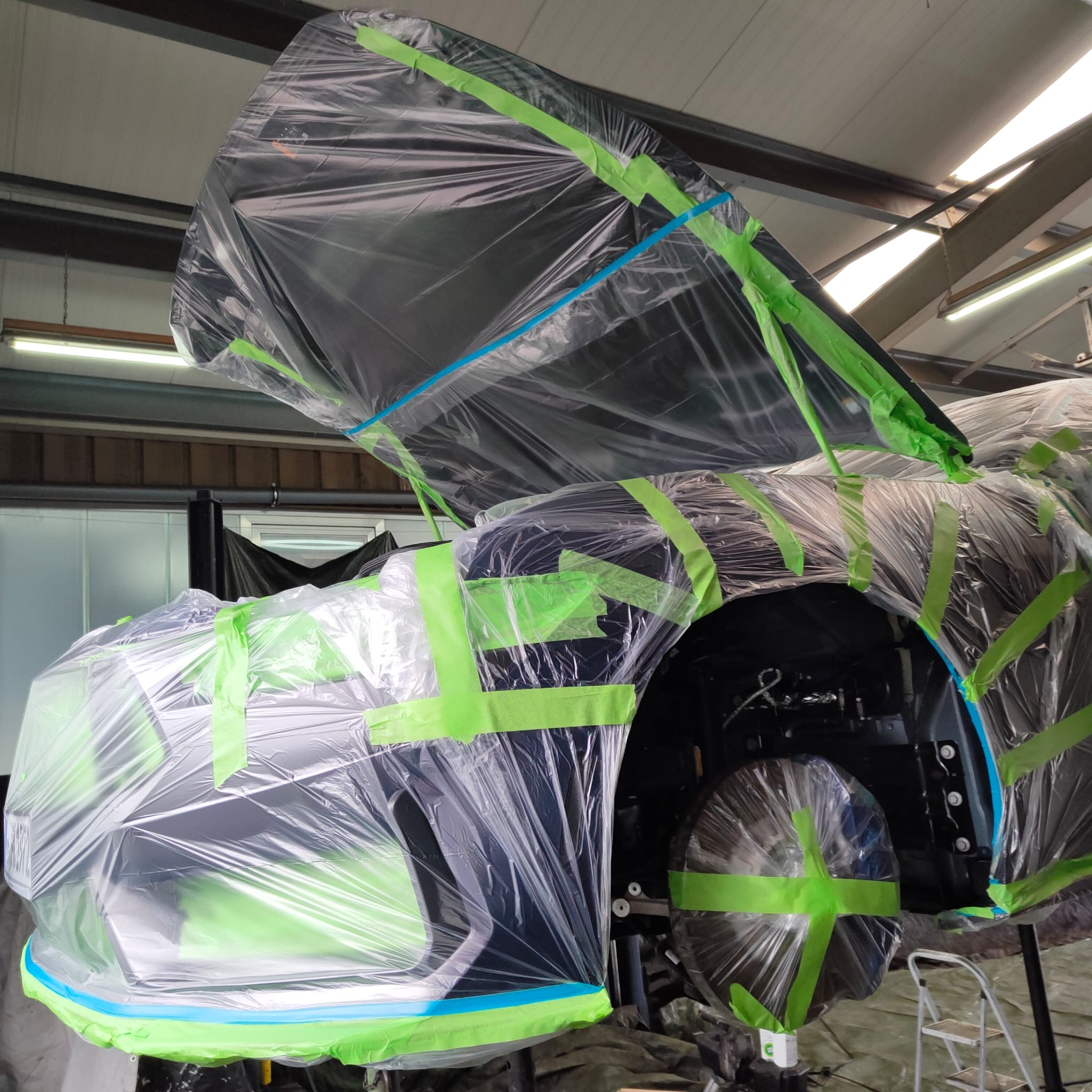

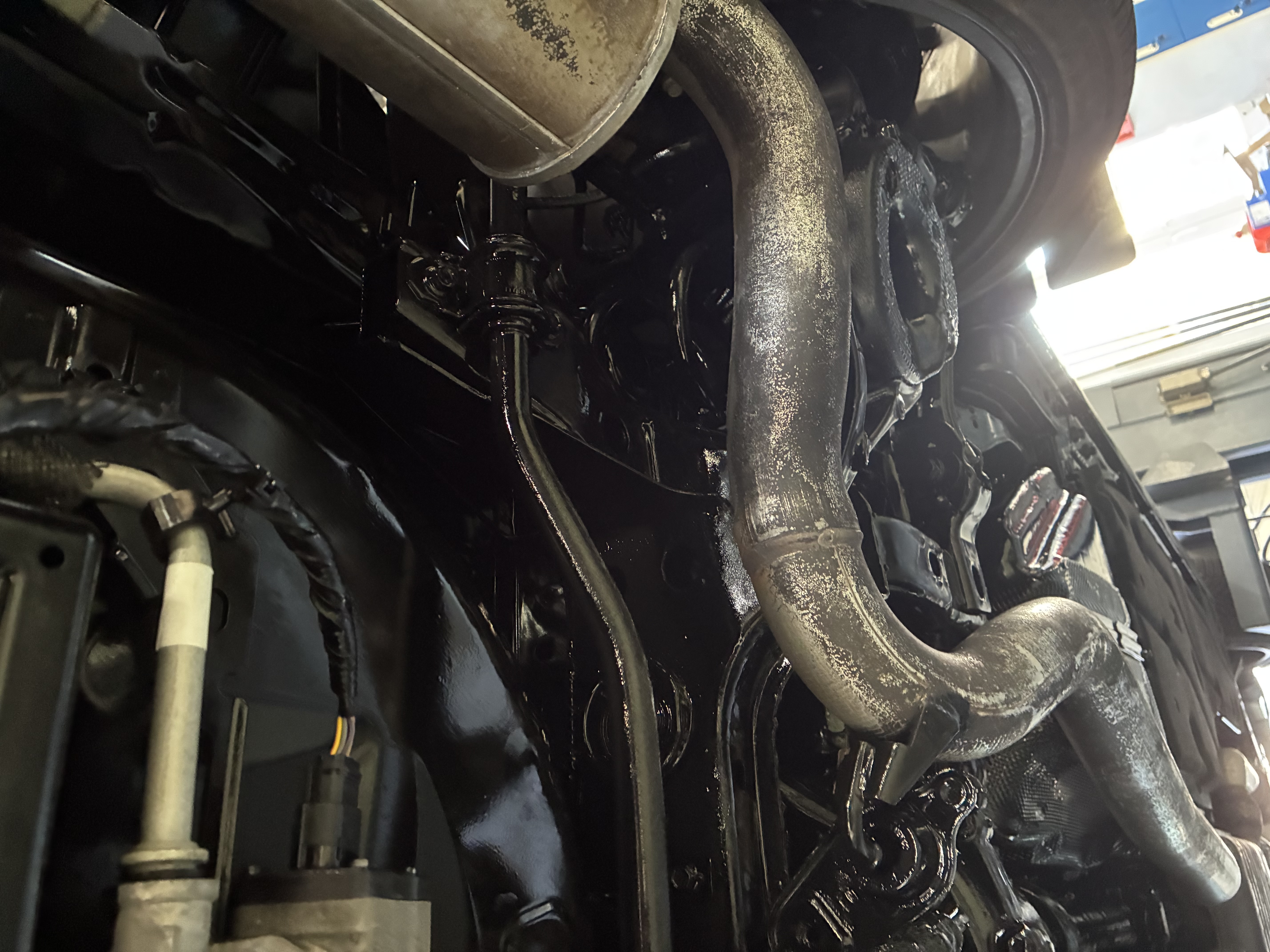

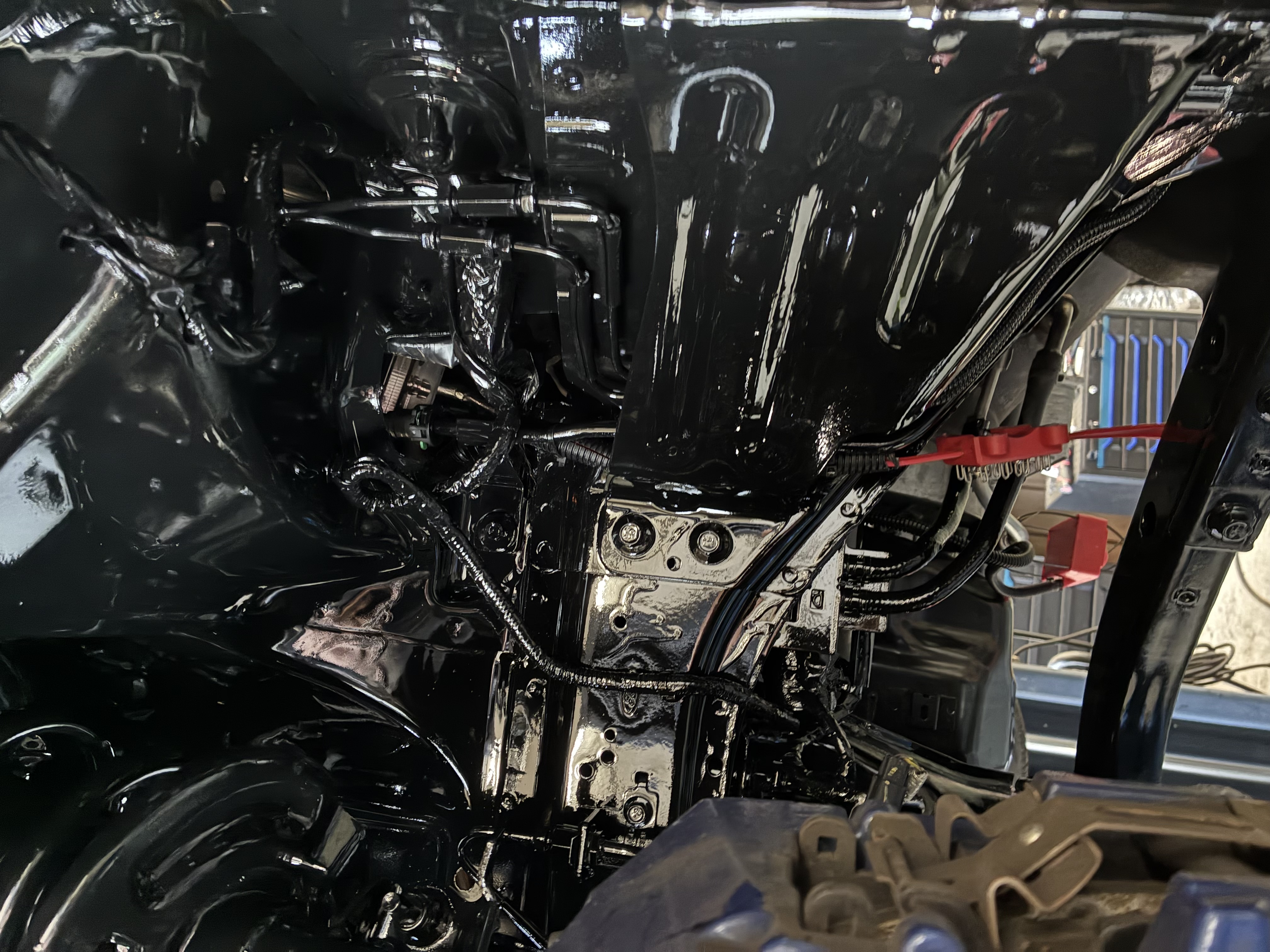

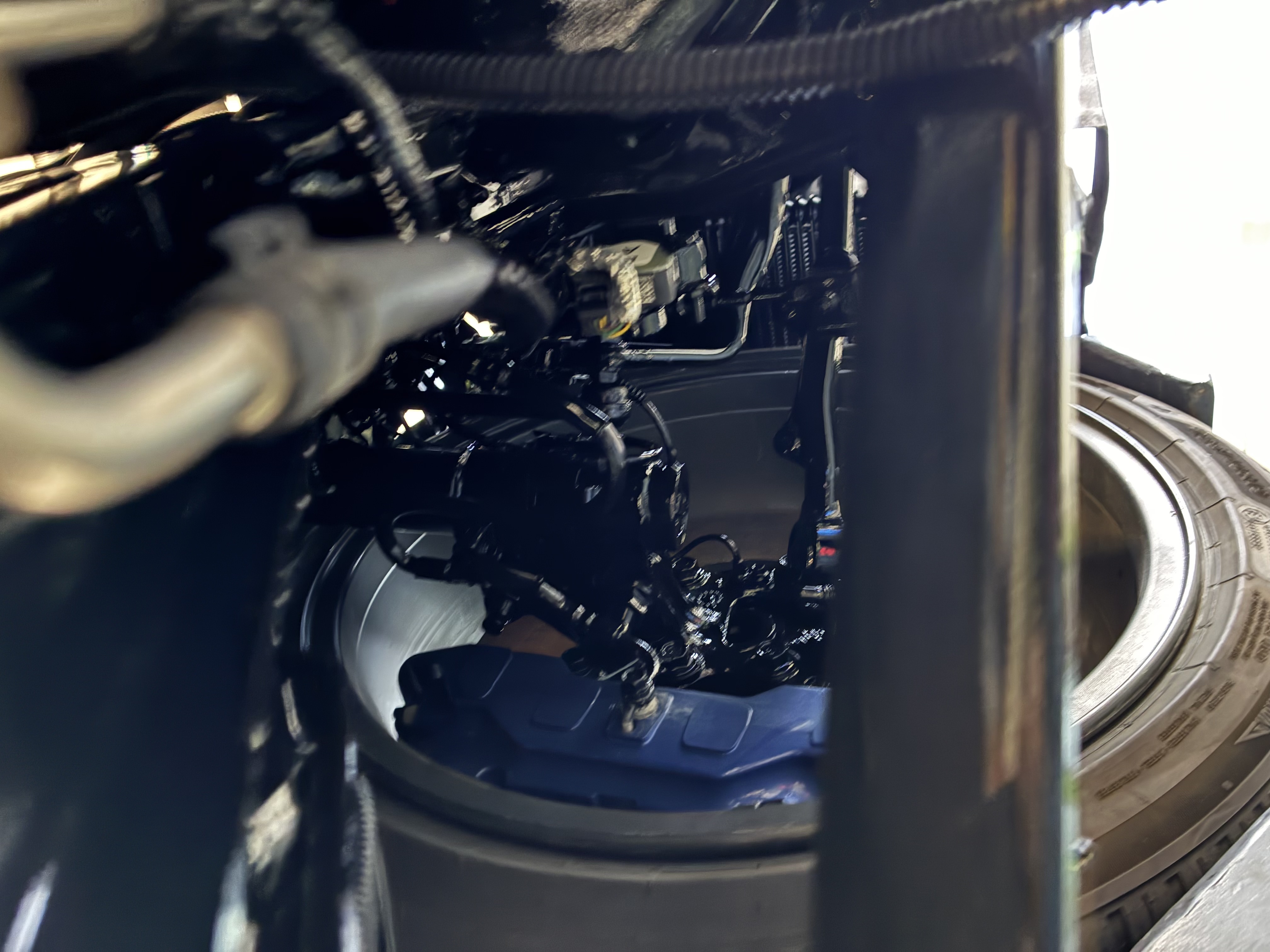

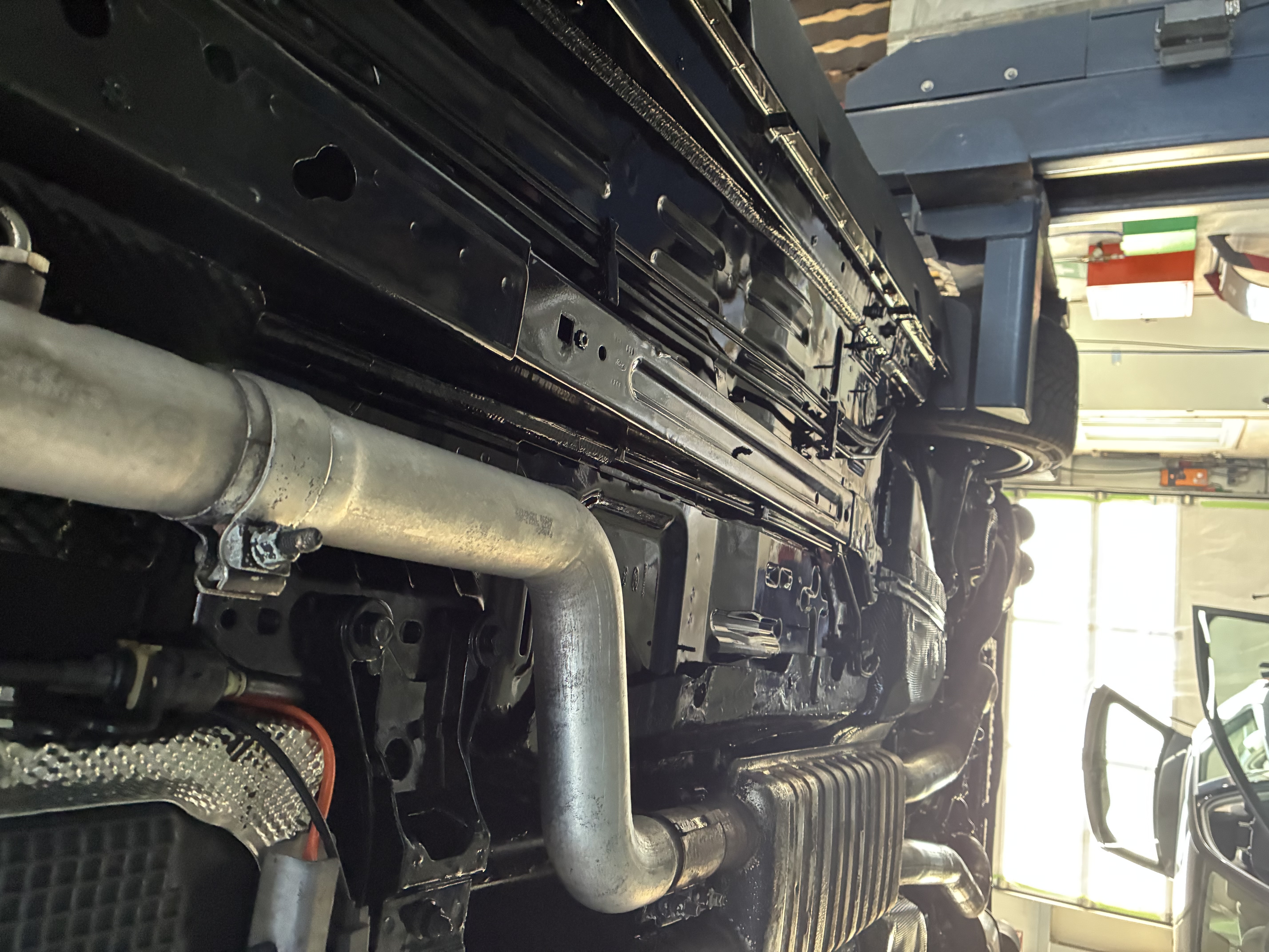

Dauer ca. 1 Woche alle Verkleidungen abgebaut konserviert wurde mit einer Konservierung auf wasserbasis auch die Hohlräume. 12 Liter wurden versprüht.
Darf auf alles aufgesprüht werden weil es kein Material angreift.
Saubere Arbeit zu (wo ich finde fairen Preis). Um die 2200 EUR.

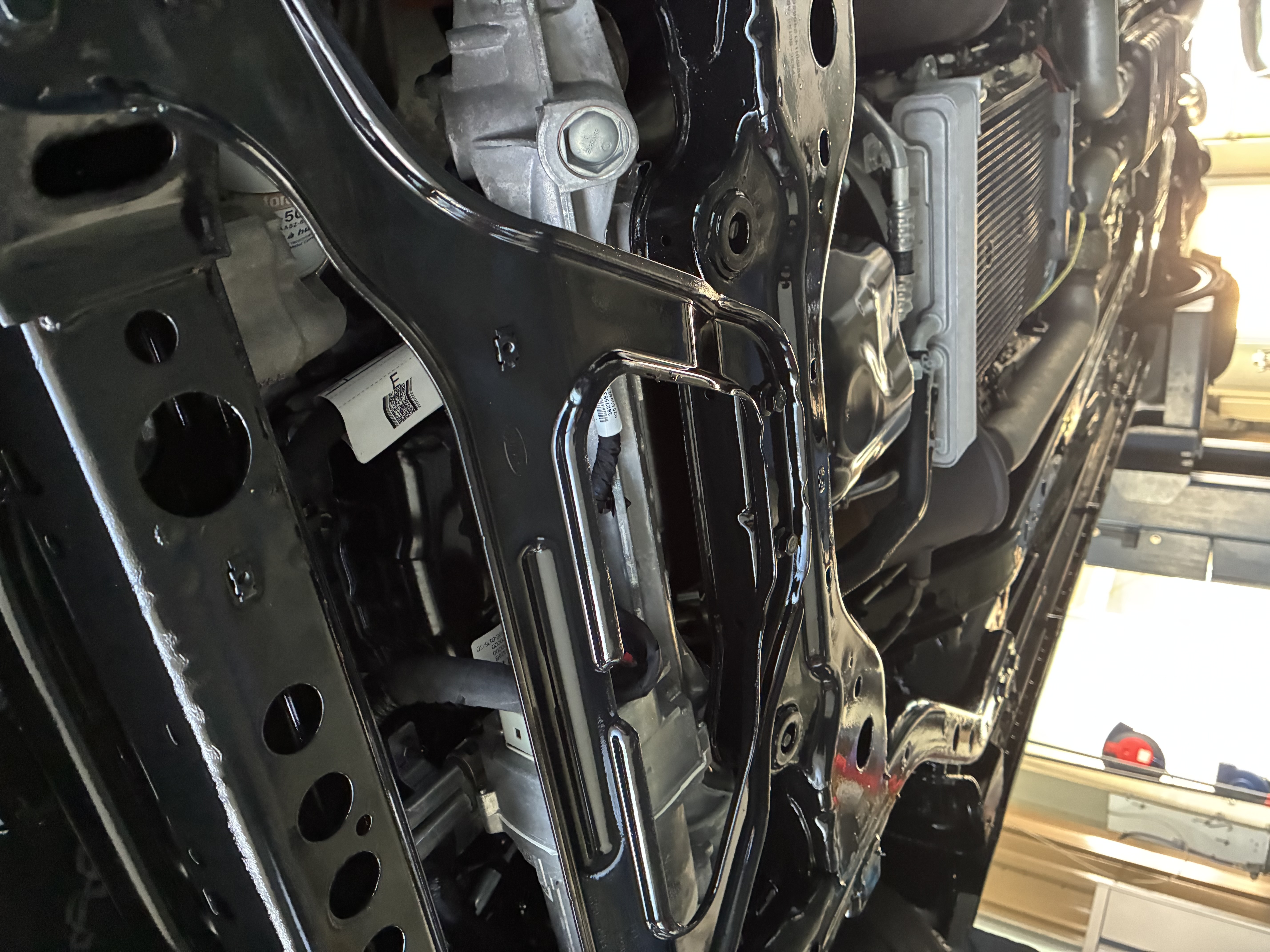

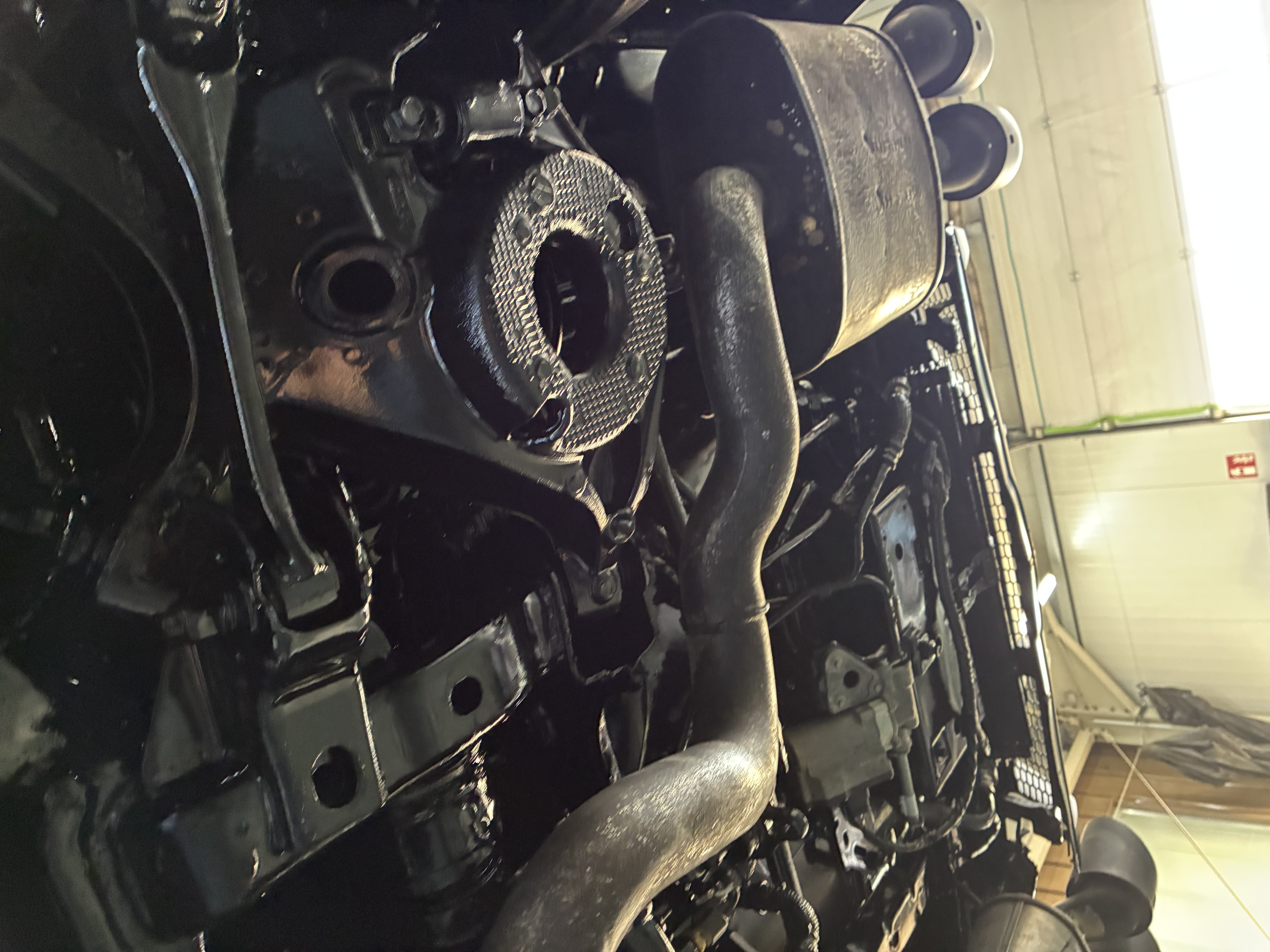

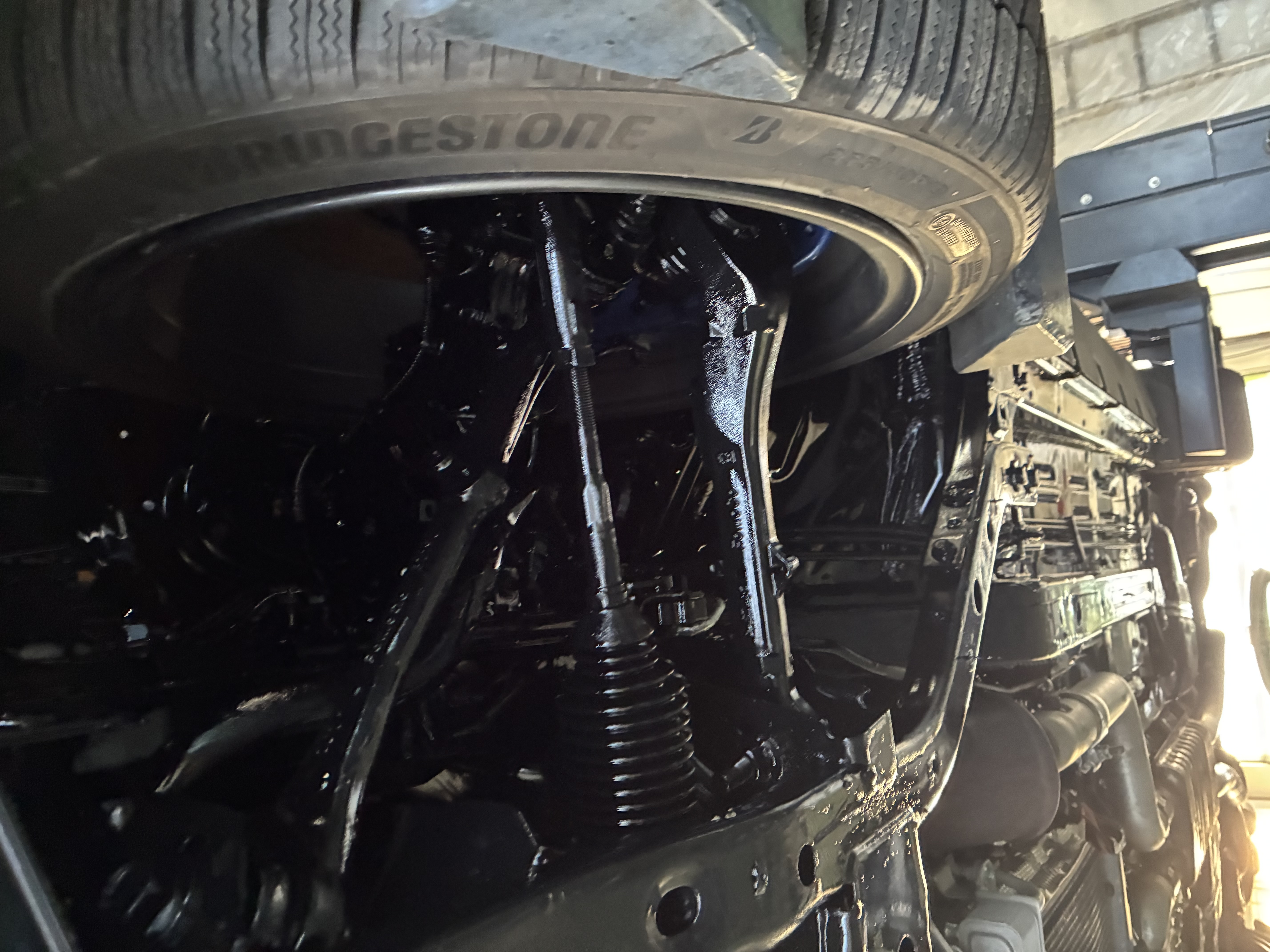

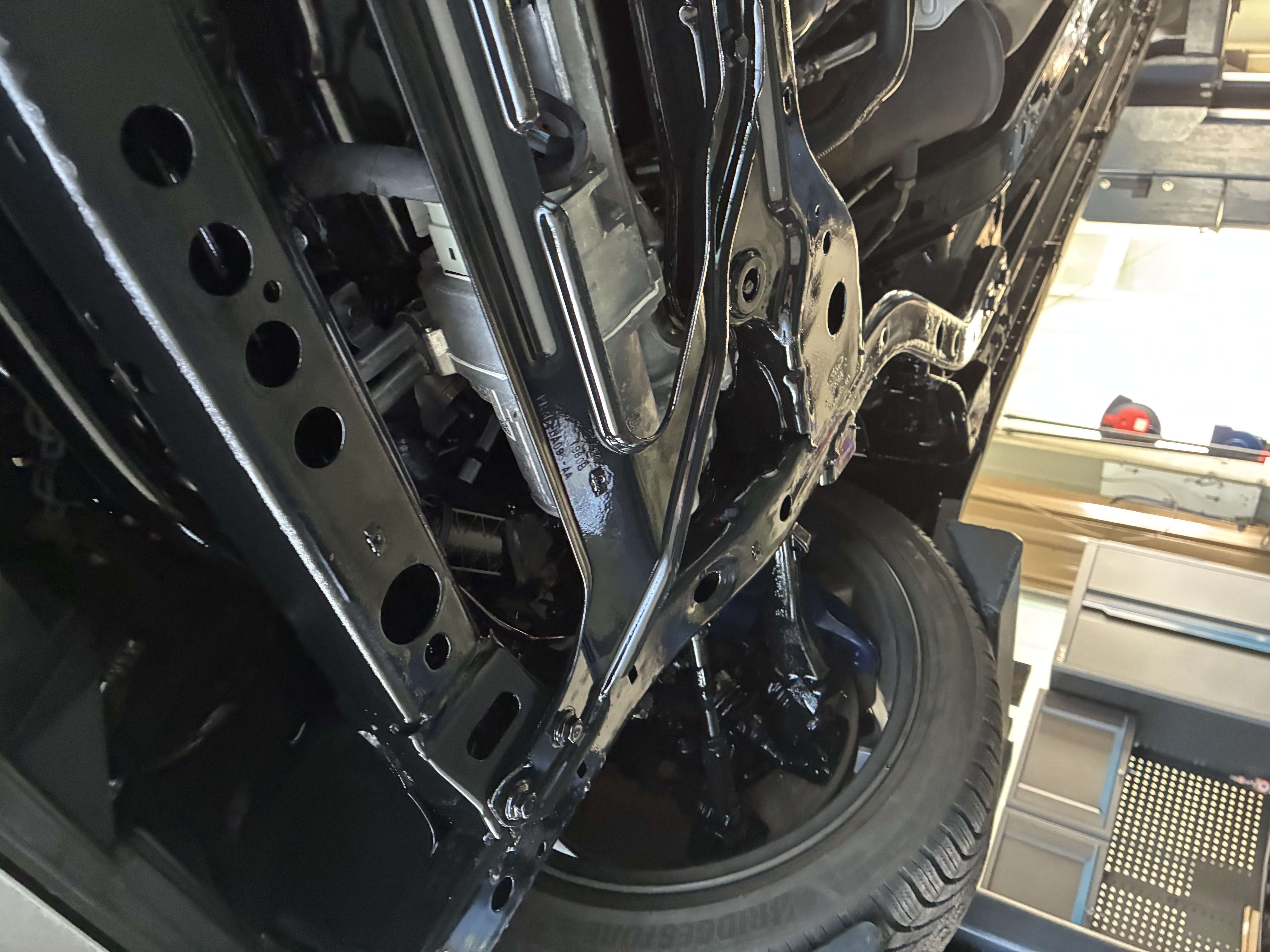

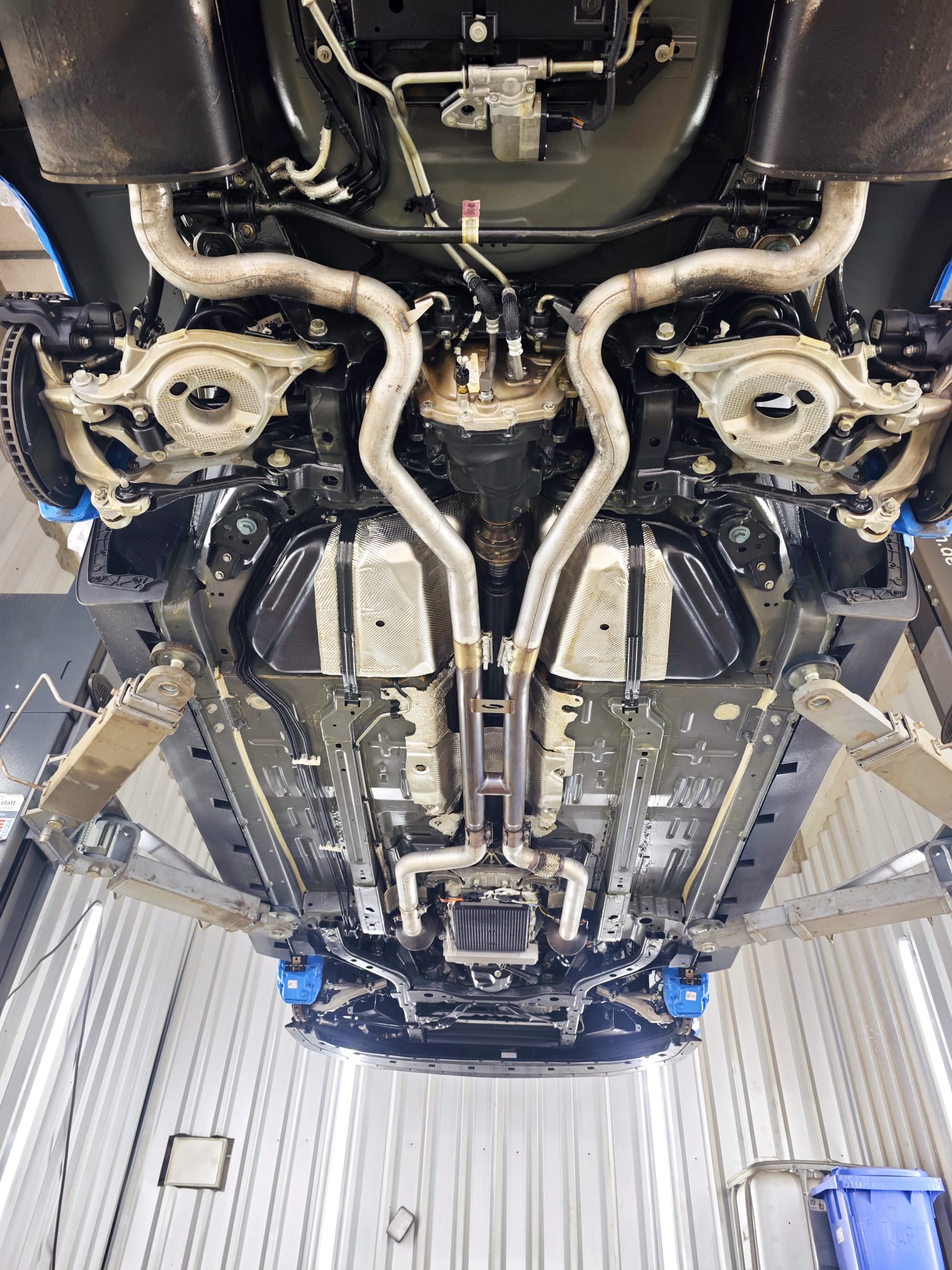

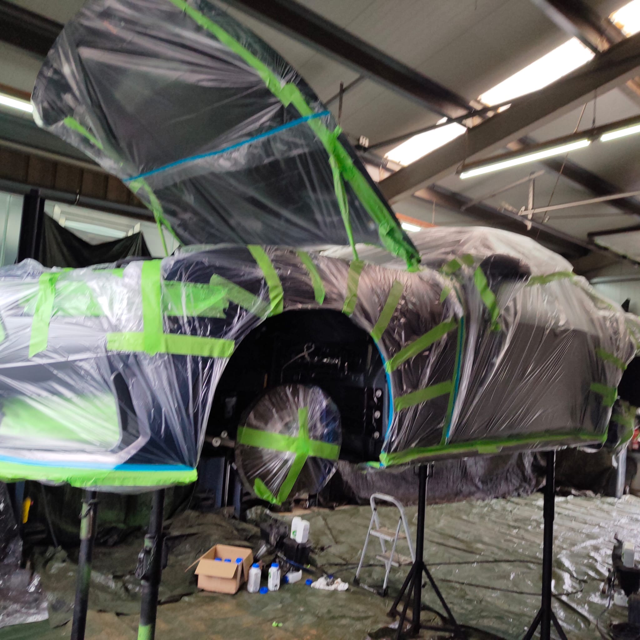

Ich habe aktuell nur ein Bild, aber meiner war vor zwei Wochen bei Dr. Eis in Wetzlar (für alle aus dem Frankfurter Raum / Wetterau). Darf auch die Preise nennen. Bei einer Laufleistung von 6.000km, hab der Wagen eine Reiningung des gesamten Unterbodens mit Trockeneis bekommen und dann Hohlraumversiegelung + Unterbodenwachs (Dinitrol 4010). Alle Verkleidungen Unterboden + Räder natürlich abgebaut, Wagen abgeklebt, etc.
Dauer ca. 2 Tage, Kosten 1.450€.
