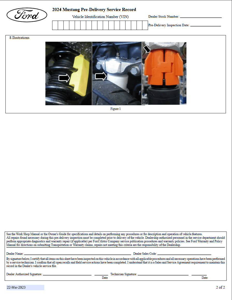

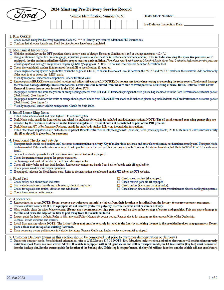

hier die offizielle Checkliste, die jeder Händler vor Auslieferung abzuarbeiten hat.
Was wohl bei den Amis schonmal vergessen wurde, waren die kleinen Blockierstücke oben in den Fahrwerksfedern, also da auf jeden Fall drauf achten. Wenngleich in der Liste unklar ist, ob das nur für Darkhorse oder unser Performancepaket gleichermaßen gilt.
Aber ein Blick in den Radkasten reicht ja.
