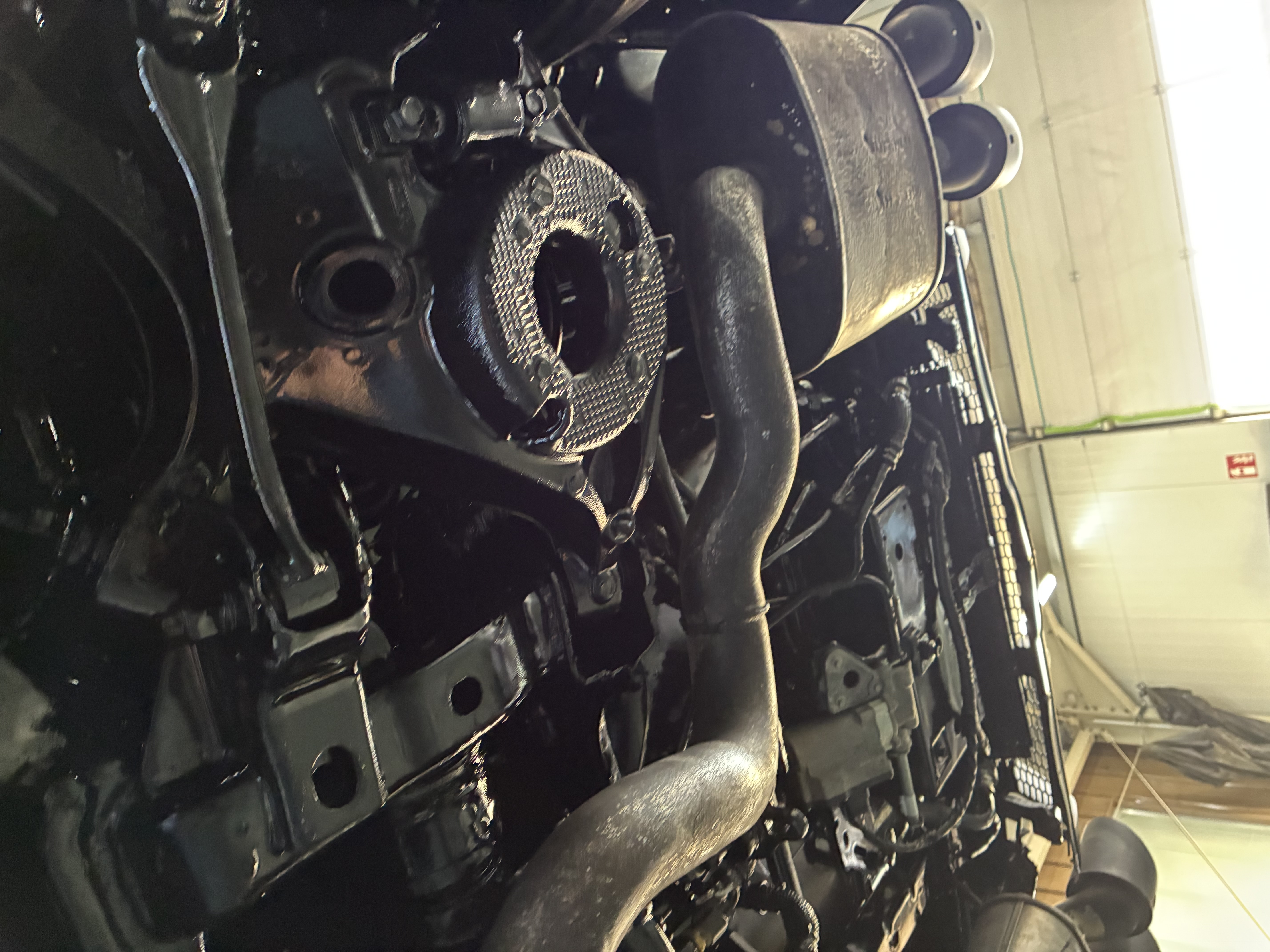

Ich habe auch ab und zu ein stinkendes Pferd.
Mein Pony hat jetzt 7.600 km und fängt regelmässig an, verschmort zu riechen, wenn es etwas „herangenommen“ wird, auch schon bei nur einem kräftigen Beschleunigungsvorgang.
Bei „normalem“ Touren – wie das Auto meist gefahren wird - ist alles ok.
Auch mit geschlossenem Verdeck und höherem Tempo auf der Autobahn ist der Geruch nur schwach wahrnehmbar. Da ist das Pony anscheinend schneller als der Gestank.
Ich habe jetzt nochmal bei meinem Händler nachgehakt und die Antwort erhalten, dass die Autos in Antwerpen mit Bitumen (!) nachbehandelt werden und dass es möglich wäre, dass ein paar Spritzer davon auf den Auspuff gelangt wären.
Die Spritzer wären auf dem Auspuff etwa auf der Höhe zwischen Fahrersitz und Beifahrersitz. Man könnte dies entweder mit Trockeneis abstrahlen oder alternativ das Auto ein paar Mal gut heissfahren.
Unter Garantie würde das nicht fallen.
Irgendwann würde der brenzlige Geruch verschwinden.

Ein paar Spritzer😂😂😂 der halbe Auspuff wurde damit sehr dick lackiert!!!! Das iah Standard bei denen, leider

Mein Dark Horse mit mittlerweile über 7,5 tkm müffelt nach Volllast auf der Autobahn auch noch ordentlich. Allerdings kann ich bestätigen, dass die Abgasanlage von unten ordentlich schwarz vollgesprüht wurde. :)

Ja Mega viel Unterbodenschutz am Auspuff .

Ich sagte ja da steht ein Hilfsarbeiter bereit der nicht weiß was er macht, er sprüht da wie wild jedes Auto von unten ein da wo er dran kommt gefühlt literweise Zeugs drauf, angeklebt wird nix, und in die Ecken/Ritze kommt auch nix rein, einfach nur sinnlos von unten alles voll matschen
