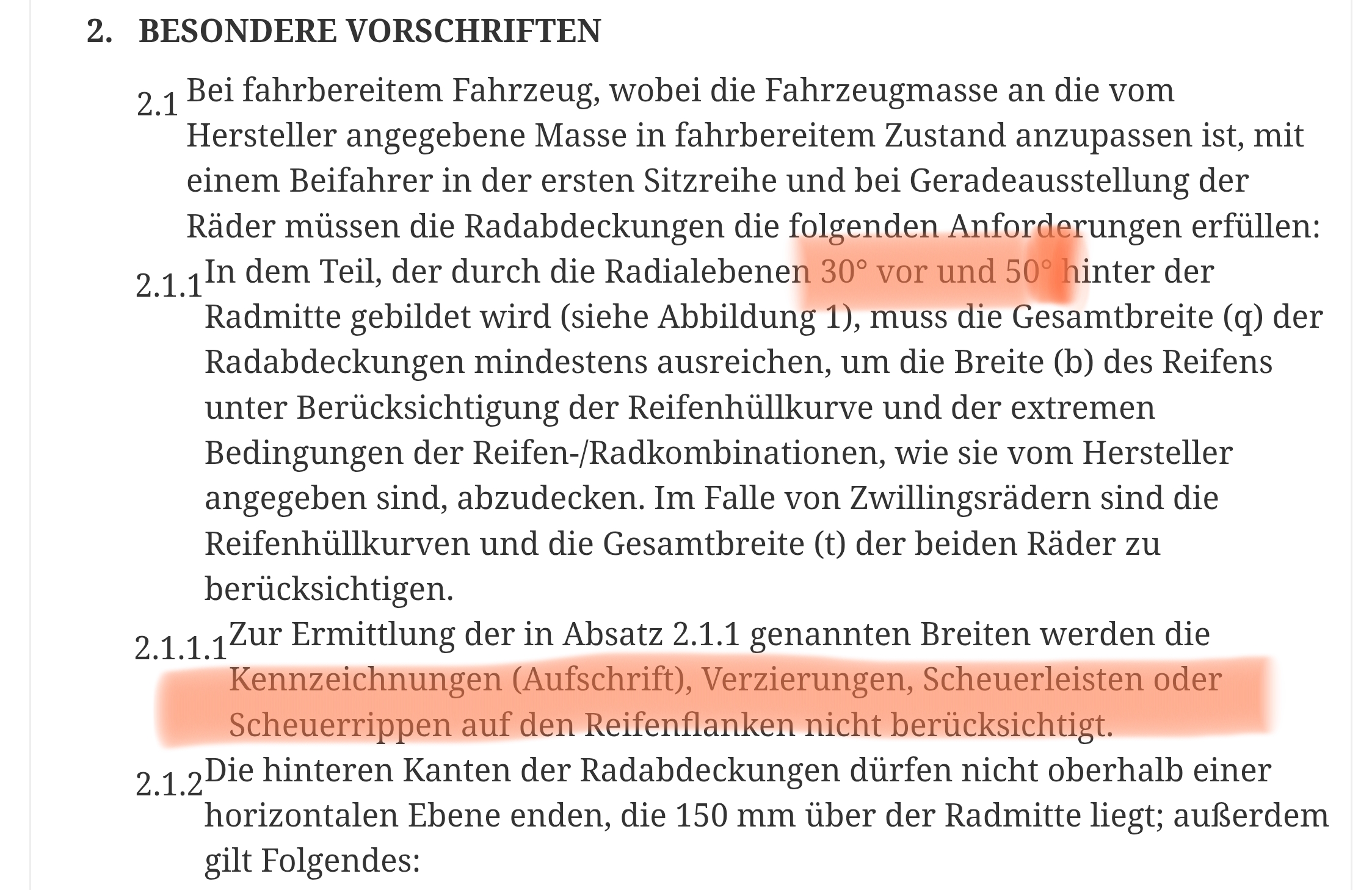

Es gilt weiterhin die 30/50 von oben. Aber nach EG muss in diesem Bereich der Reifen von oben vollständig abgedeckt sein. Habe gestern dazu mit dem Prüfingenieur bei unserer Dekra-Stelle gesprochen.
Damit gehen leider diverse Felgen oder auch 20er Spurplatten mit Serienrädern ohne zusätzliche Abdeckungen vermutlich nicht mehr.

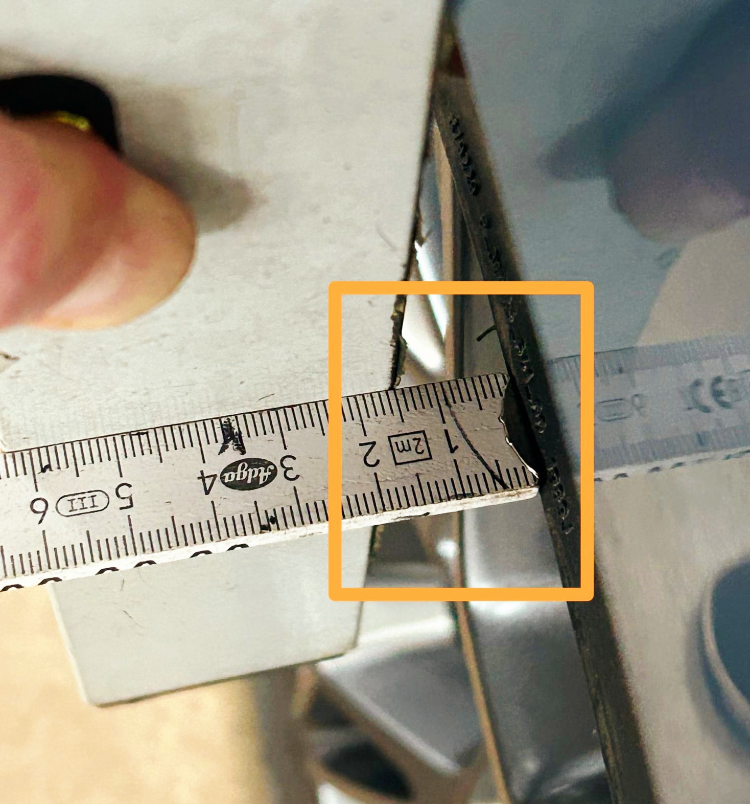

Mein Tuner sagte mir, dass max. 15mm mit den originalen Felgen und den breit auftragenden Serien-Pirellis möglich sind. Der Achsversatz spielt dabei auch eine Rolle. Auf dem Foto erkennt man, wie damals gemessen wurde:
15mm sind aber nur mit einem Kürzen der Radbolzen möglich, deswegen habe ich mich für die 9mm Variante entschieden, die praktisch nur aufgesteckt und mit längeren Radmuttern befestigt wird. Mit Gewindefahrwerk sieht das Ganze dann so aus:

Nicht verrückt machen lassen, in der Verordnung stehen nachwievor die 30/50°, sowie, dass Flankenschutz etc. nicht mitgemessen werden:
https://eur-lex.europa.eu/legal-content ... 32010R1009
Also nicht was Halbherziges aufschwatzen lassen.

Die Originalreifen haben diesen riesigen Flankenschutz, der aber ausdrücklich nicht zur zu messenden Breite gehört.
