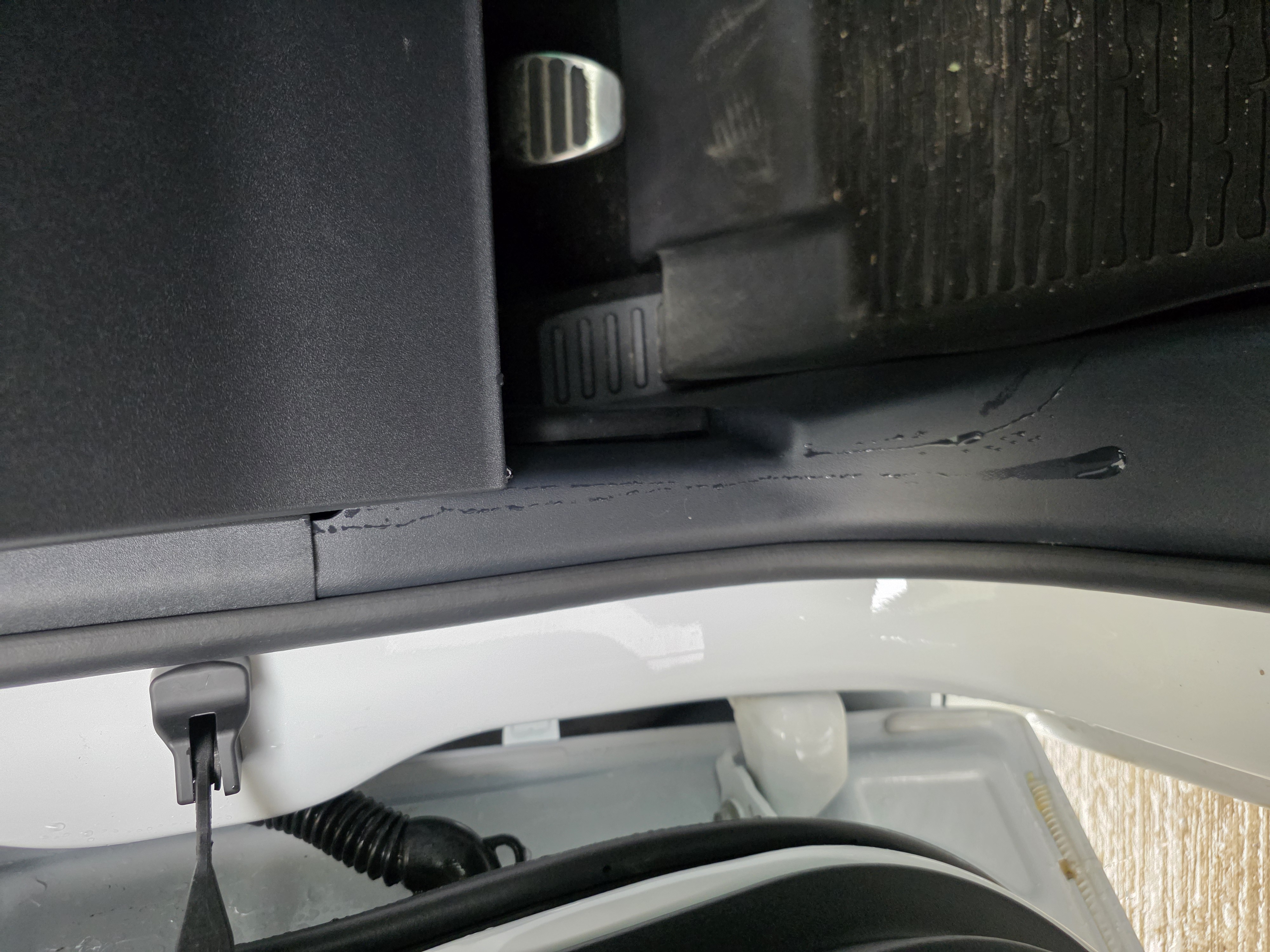

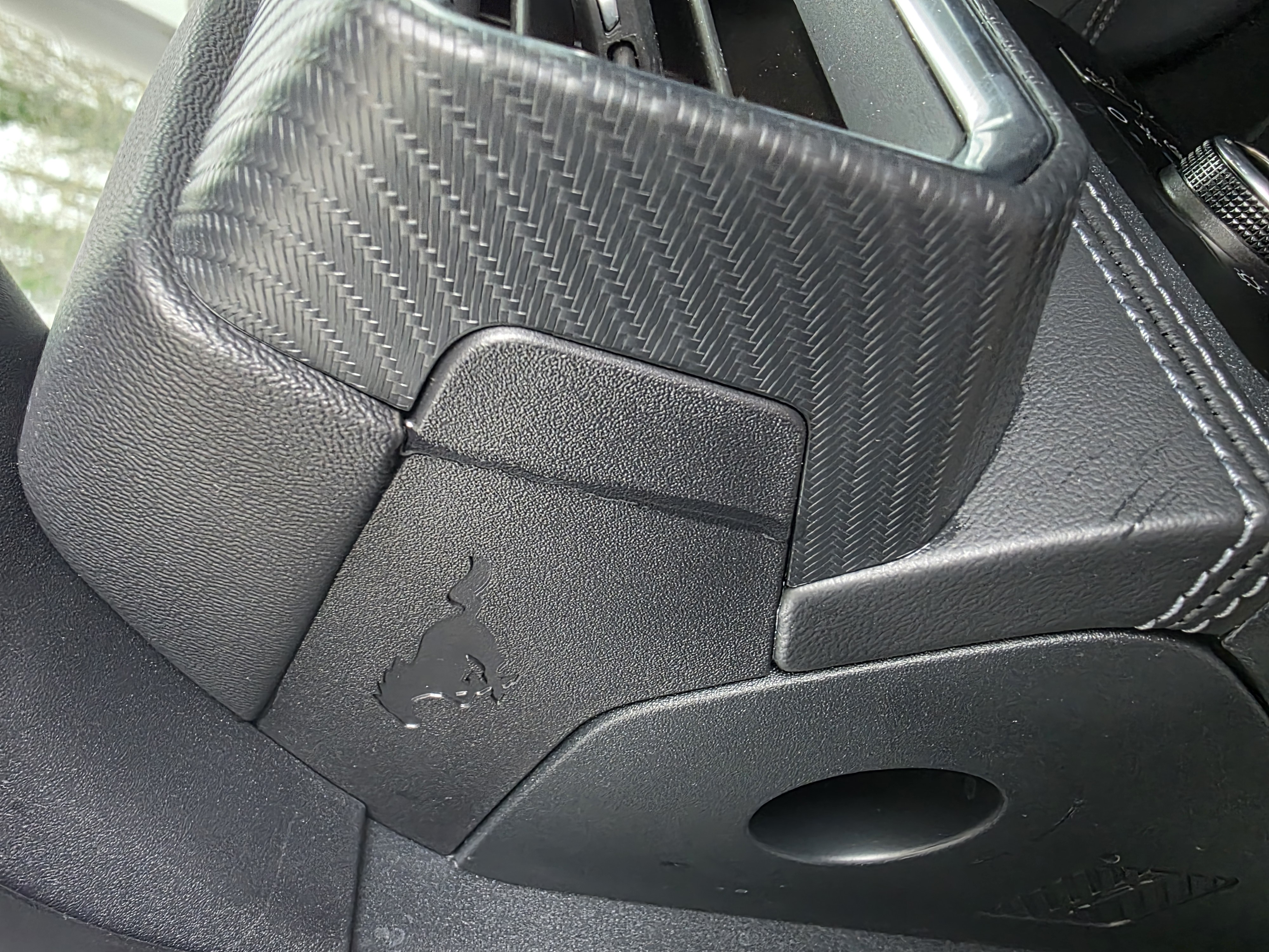

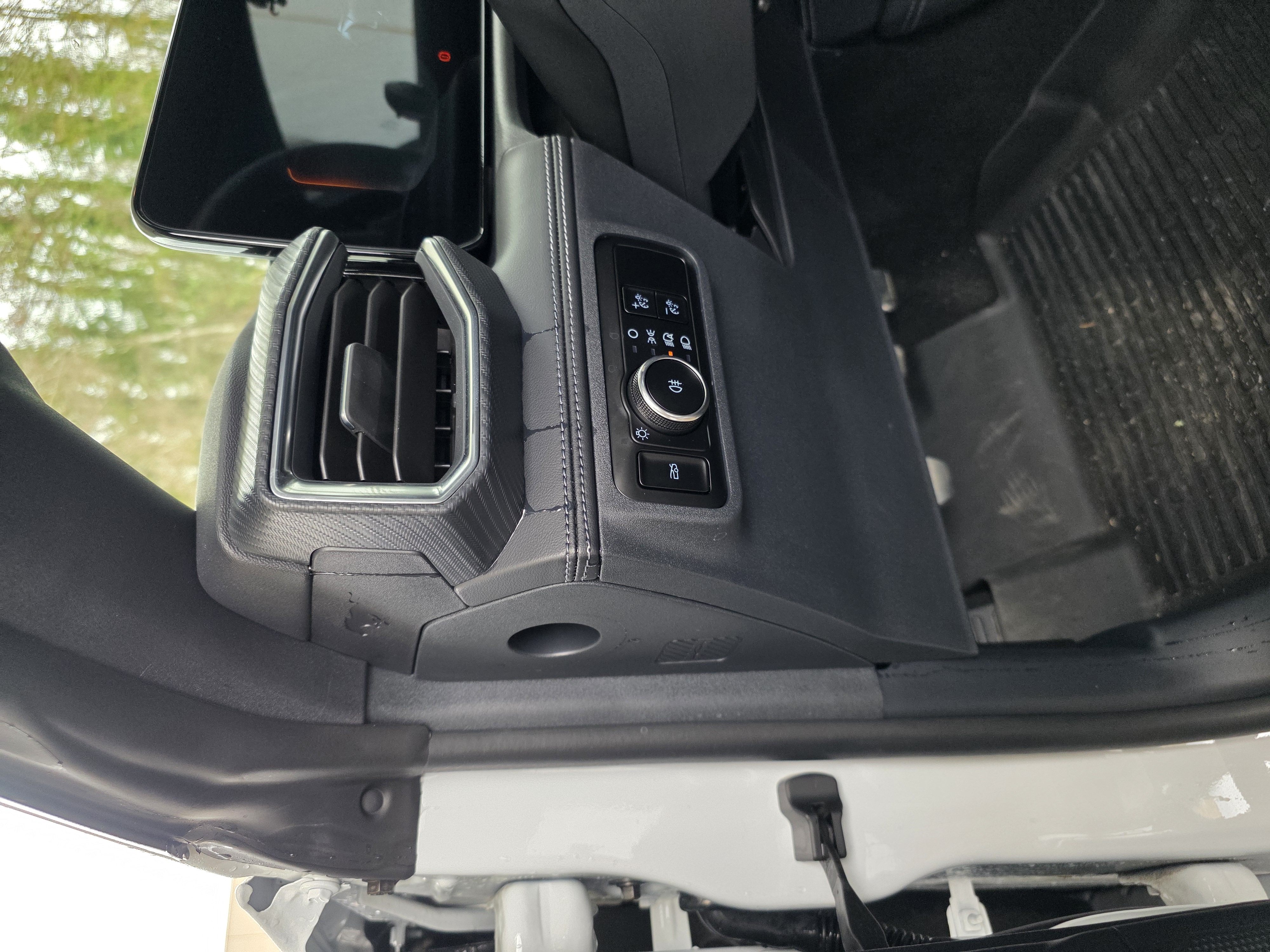

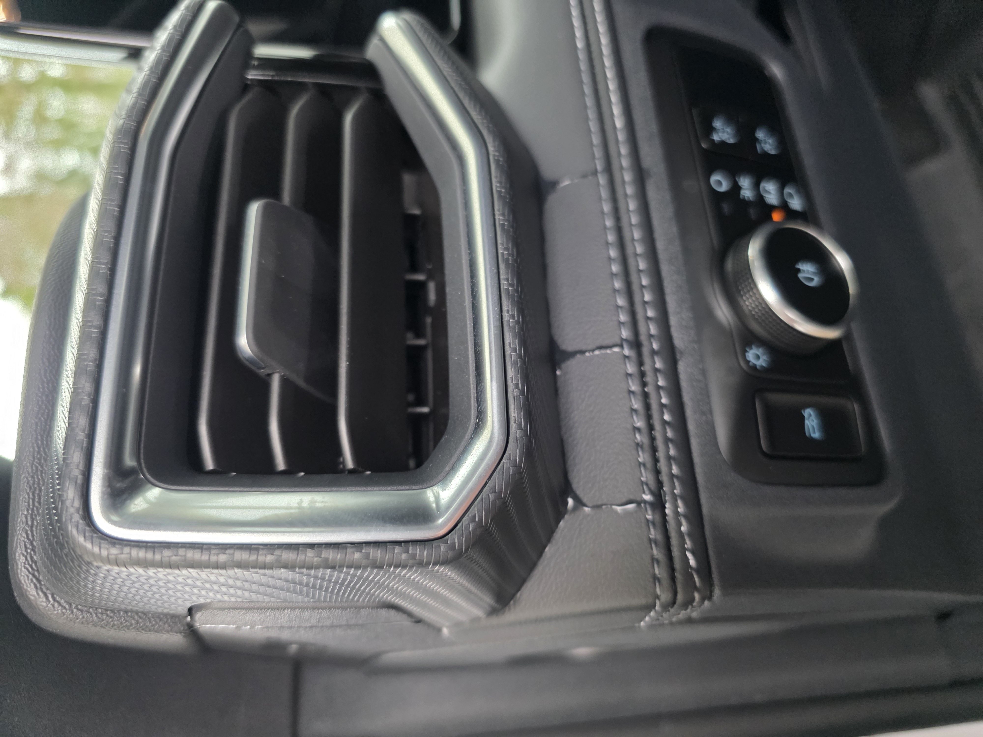

Hatte jemand von euch schonmal Probleme mit Wasser im Innenraum und weiß jemand woher das kommt?
Die Bilder sind nach der letzten Handwäsche..

Würde das beim Händler ansprechen, aber mich wundert dass es aus der Lüftungsdüse rauskommt welche relativ weit oben liegt. Wurde die Windschutzscheibe vielleicht mal getauscht und evtl. unsauber verklebt?

Ich tippe ebenfalls auf die Scheibe, könnte ansonsten vielleicht aber auch lediglich ein verstopfter Wasserkasten (unter der Frontscheibe) sein. Dann läuft es über die Lüftungsansaugung direkt hinter das Armaturenbrett an der Stelle bei der Lüftung wieder raus...

Es ist eine kaputte Dichtung an der Windschutzscheibe. Ich hoffe es hat sich damit erledigt. :roll:
