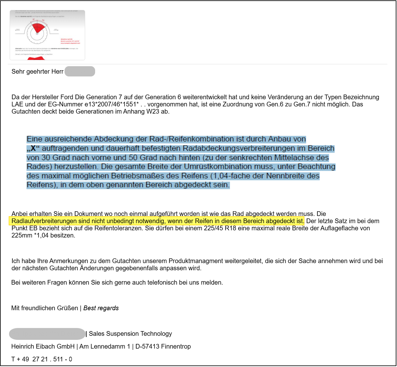

Re: Spurplatten / Spurverbreiterungen
Hallo Klaus,
danke für die vielen Infos.
Zu:
gilt es noch die Einbauvorschriften zu beachten die im Gutachten genannt sind. Bis 2*10mm je Achse ist dies bei meinem S650 Cabrio noch problemlos, bei mehr als 10mm verlangen alle Gutachten Radabdeckungen. Je breiter die Spurplatte um so breiter die notwendige Radabdeckung. Werden diese Einbauvorschriften ignoriert ist das Teilegutachten nicht mehr gültig und eine Abnahme nach §19(3) nicht mehr möglich.
Da hatte ich in einem meiner Posts geschrieben, dass die Formulierung im Eibachgutachten unglücklich gewählt ist, aber nicht so gemeint ist, dass immer eine Radabdeckung installiert sein muss.
Ich hatte diese Aussage ja von denen schriftlich, hier mal als Screenshot.
Da ist eingangs auch der Aspekt genannt mit der gleichzeitigen Gültigkeit für Gen6 und Gen7:
2026-02-12 15 16 38.png (299.08 KiB) 5440 mal betrachtet
Das kann man ja ausdrucken und mitnehmen.

Hallo , bekomme heute auch Spurplatten 9mm pro Rad verbaut bei Fiege. Seit 06/25 müssen die Räder 70° nach hinten und 50° nach vorne abgedeckt sein. Also 20mm pro Rad ohne zusätzliche Abdeckung nicht mehr einzutragen.

@Misterrossi das würde mich auch sehr Interessieren wo diese Werte herkommen.
In meinem Shelby Felgen Gutachten steht dieser Passus " Bereich 30° vor und 50° hinter der Radmitte zu Auflage".
Und genau nach den Angaben wurden sie mir auch eingetragen.
Mit deinen genannten 50° und 70° wäre eine Eintragung unmöglich. Da müsste die hintere Seitenverkleidung ja gerade und Bündig zum Boden verlaufen damit da noch eine Abdeckung zum tragen kommt.
Bist du sicher das diese Werte richtig sind ?
Ich würde sogar fast sagen das es bei den 70° sogar schon mit der Serien 275 Felgen auf der Hinterachse verdammt knapp werden könnten ohne jegliche Modifikation.
@Edit: Hab gerade mal Chatgpt mit den Daten gefüttert, scheint wohl die aktuelle Norm zu sein. Die alten Eintragungen haben aber Bestandsschutz, ob man die breiten Reifen jetzt noch eingetragen bekommt mit dem bestehenden Gutachten hängt vermutlich vom Prüfer ab.
Es gilt im Regelfall aber die EZ des Autos. Also wer einen Gen7 aus 12/24 beispielsweise fährt, wird nach alter Norm geprüft.
Hat Chatgpt Quellen ausgespuckt? Bei mir sagt die KI es gibt nur die 50/30 Regel nach EG, die wir alle kennen.
Und nochmal der Hinweis aus der EG Regelung:
2.1.1.1 Zur Ermittlung der in Absatz 2.1.1 genannten Breiten werden die Kennzeichnungen (Aufschrift), Verzierungen, Scheuerleisten oder Scheuerrippen auf den Reifenflanken nicht berücksichtigt.
Also am besten etwas mit viel Felgenschutzleiste zur Prüfung montieren, dann ist mehr Spielraum.
