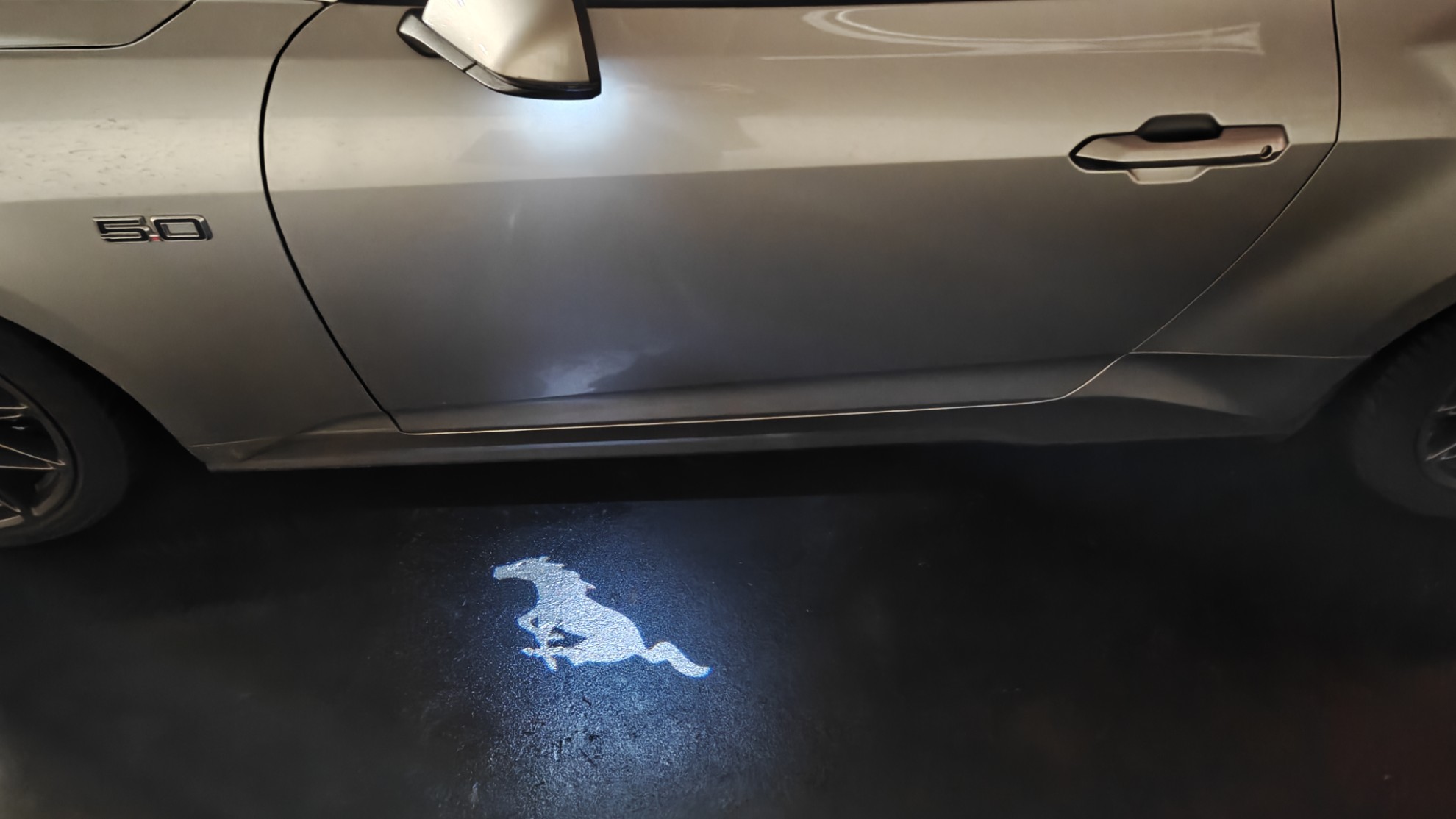

Glücklicherweise lässt es sich mittels Forscan so einstellen, dass die Projektion immer angeht, wenn man aufschließt oder eine Türe öffnet, so, wie es auch beim Gen6 der Fall war :)
Aussehen tut es dann so:

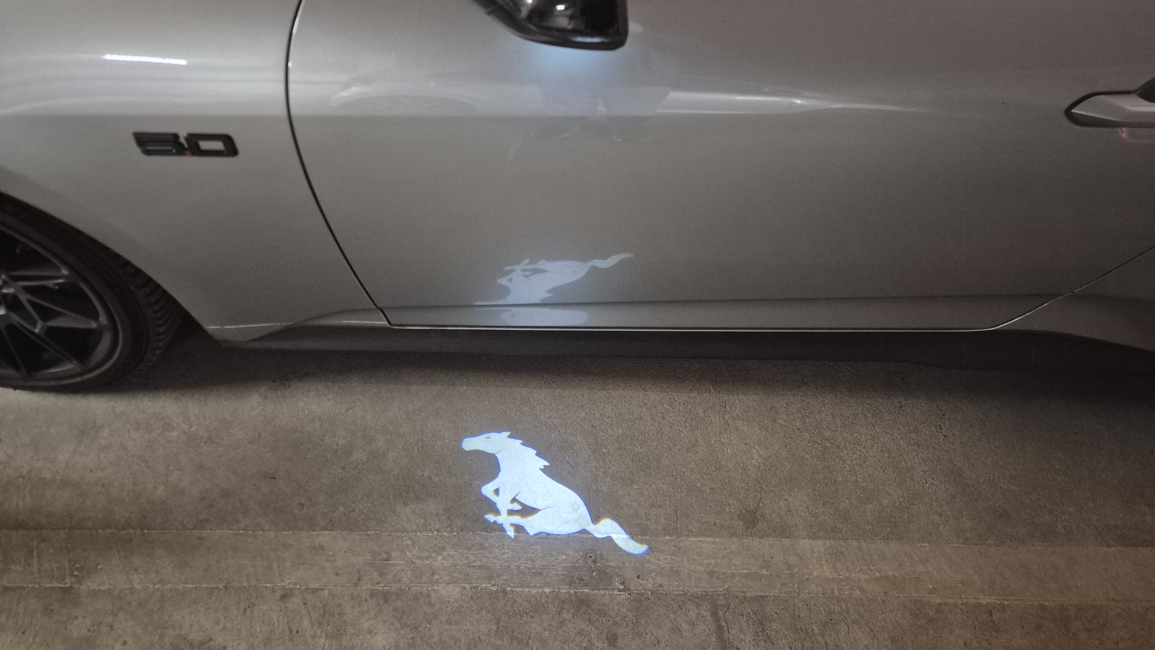

Meiner ist 06/25 gebaut und Pony leuchtet bei aufgeklappten Spiegeln beim Öffnen. Hab Automatik Anklappen im Menü deaktiviert. Fand nervt, dass beim vorbeigehen in Tiefgarage ständig Spiegel ausklappen...mach bei Gelegenheit mal Fotos
Update Foto
Grüße Klaus
Sobald Schlüssel erkannt wird kommt Pony
