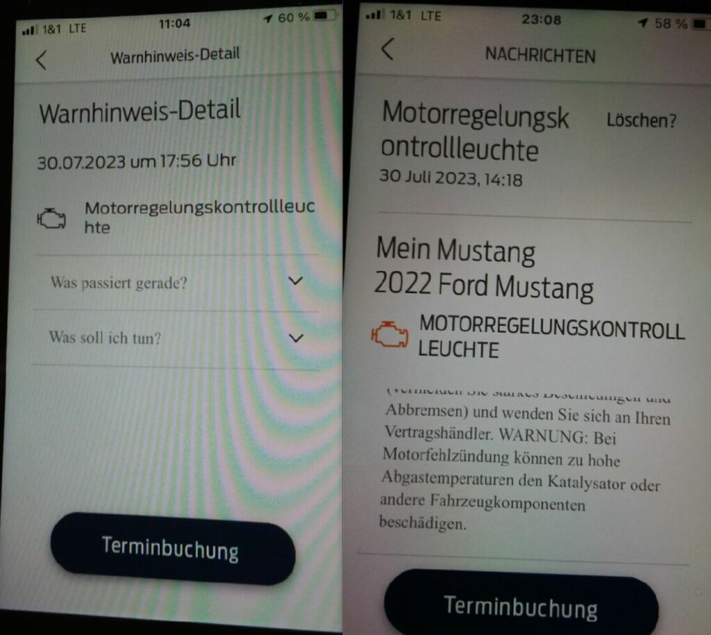

Ich hatte mal bei meinem 6er California ein ähnliches Problem: Motorkontrolleuchte leuchtet und in der Ford-App die MeldungKadircan63 hat geschrieben: ↑10. Dez 2025, 18:16 Letzte Woche ist während der Fahrt die Motorkontrollleuchte angegangen. Am nächsten Tag war sie wieder aus. Heute ist sie allerdings erneut angegangen – und diesmal bleibt sie dauerhaft an. Der Motor selbst läuft völlig ruhig, ohne spürbare Leistungsverluste oder ungewöhnliche Geräusche....
Vielleicht hatte jemand schon ein ähnliches Problem oder weiß, woran das liegen könnte. Ich wäre über jeden Hinweis dankbar.
"Motorregelungskontrolleuchte". Auto lief aber auch ganz normal.
Es musste dann ein mechanisches Teil der Klappenauspuffanlage ausgewechselt werden.
Vielleicht ist das jetzt bei Dir dasgleiche?
Jürgen

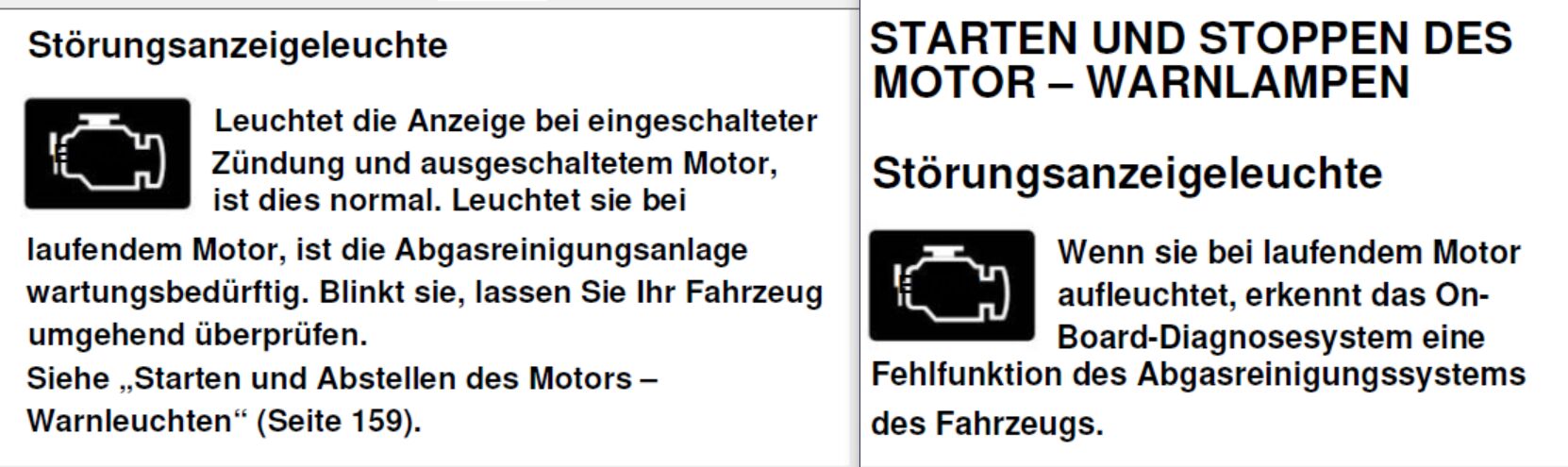

Re: Probleme mit Motorkontrollleuchte und Auspuffanlage – Ford Mustang Cabrio (BJ 2025)
Das steht in der Bedienungsanleitung
- Störungsanzeige Owners Manual.jpg (124.64 KiB) 1202115 mal betrachtet
