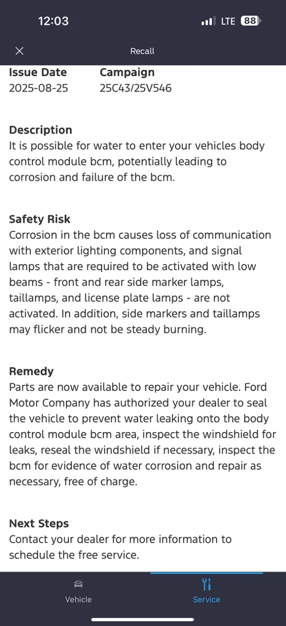

Gerade bekommen die Amerikaner via FordPass die Information, dass die Parts verfügbar sind (siehe Screenshot) - bin gespannt!

Es ist wohl so, dass es keine neuen "Teile" gibt - sondern das die Windschutzscheibe überprüft wird und ggf. neu versiegelt/abgedichtet wird. Dann werden Wassertests gemacht etc. und weitere Maßnahmen eingeleitet.
Wenn es offiziell jetzt in den USA verfügbar ist - wird Europa in 1-2 Monaten sicherlich folgen - unsere Händler hier warten ja "nur" auf Anweisungen was zu tun ist!

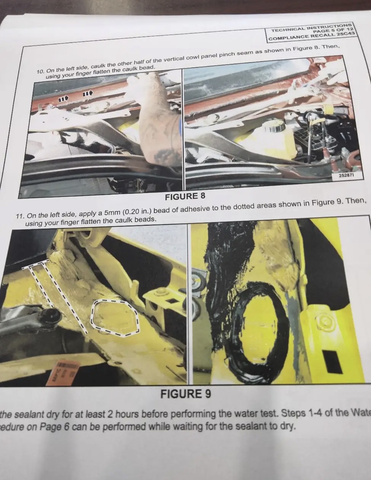

Servicehandbücher sind in den USA bereits verfügbar.
Beiträge: 215
SlaskiMustang hat geschrieben: ↑27. Sep 2025, 12:57 Servicehandbücher sind in den USA bereits verfügbar.
Also wenn ich diese sauerei auf dem Bild sehe rechts wo wie wild mit karroseriekleber rum gesaut wird, macht man es ja besser selber gerade auf dem gelben Lack sieht das ja echt schlimm aus!!

Beiträge: 66
Beitrag von prexxl »
Das ist wirklich bodenlos wie das aussieht... werden wir allerdings nicht drumherum kommen, da Ford es in Bezug auf Garantie mit Sicherheit nicht zulässt wenn man es selber macht!
