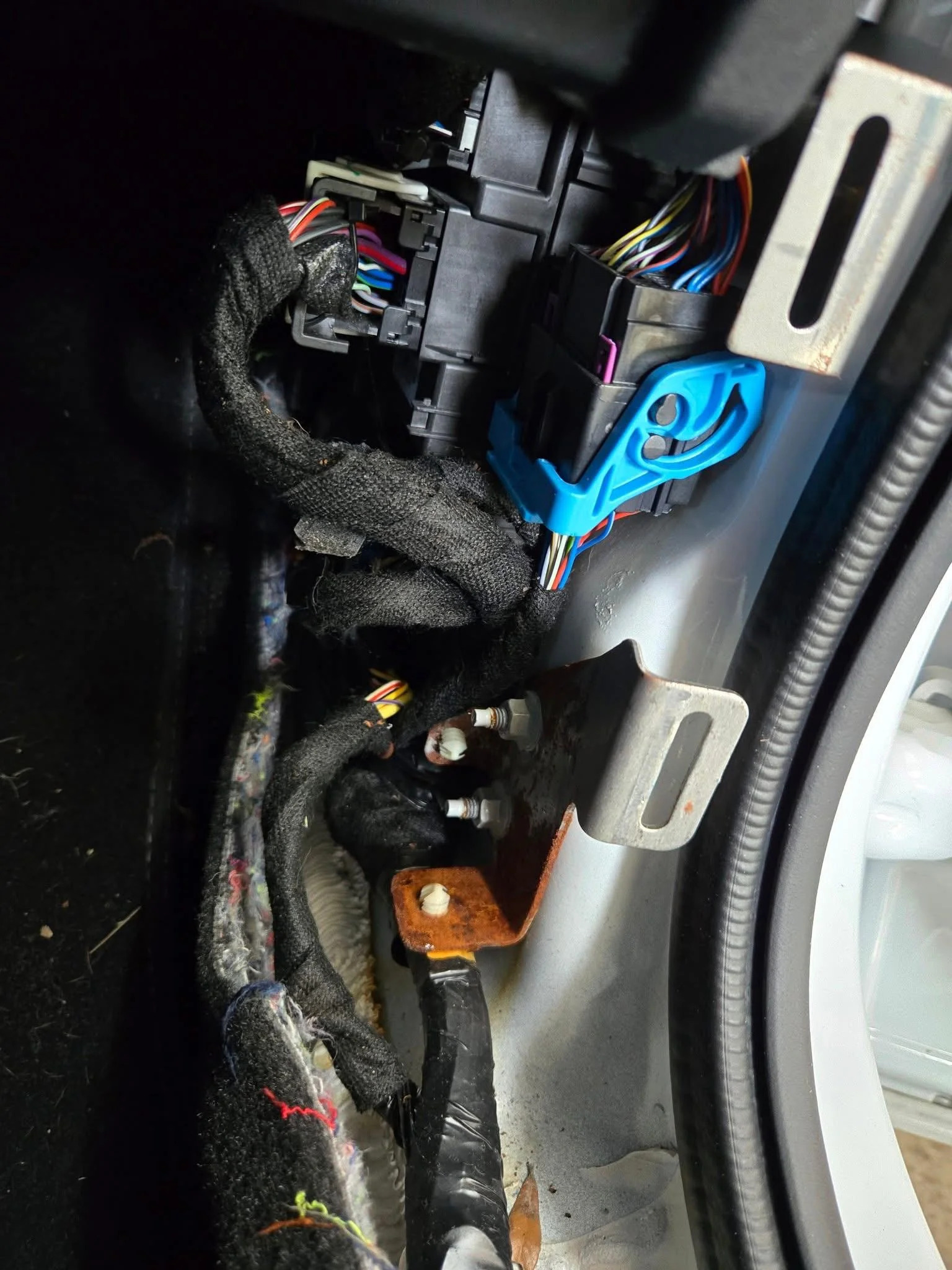

Wo genau sitzt denn das Modul, kannst du das mal kurz beschreiben? Dann würde ich auch mal nachsehen.

Egger hat geschrieben: ↑17. Sep 2025, 19:07 Wo genau sitzt denn das Modul, kannst du das mal kurz beschreiben? Dann würde ich auch mal nachsehen.
Das BCM sitz im Beifahrer-Fußraum rechts hinter der Verkleidung. Ein US-Besitzer hat mal ein Bild von einem betroffen Mustang gepostet (siehe Bild unten).
Ford geht davon aus, dass es nur 1% der Mustangs Gen7 betrifft. Warum dann nicht einfach mal bei den Fahrzeugen, die bei den Dealern stehen, nachgeschaut wird ... keine Ahnung. Auch meiner steht bei Stauner auf dem Hof. Sollte der betroffen sein und den ganzen Winter draußen stehen, wird das sicherlich auch nicht besser. Bei mir würde er trocken in der Garage stehen ;)
Angeblich ist Ford-Stauner aber mit Ford-EU in Kontakt, um ausliefern zu können. Die haben wohl knapp 80 Mustangs auf dem Hof, die ausgeliefert werden könnten, wenn sie das "GO" bekommen. Dürften so rund 4 Mio € sein, die die da dumm rumstehen haben ...
Vielen Dank für die Info.
Das Wasser kommt praktisch durch die A-Säule in den Innenraum, dann müsste der Fußraum rechts an der Tür ja nass sein wenn es einen betrifft.

Egger hat geschrieben: ↑17. Sep 2025, 21:08 Vielen Dank für die Info.
Ob da wirklich so viel Wasser rein kommt, dass der Teppich dann nass ist ???
Hab grade einen Betrag vom 30.09.2024 hier aus dem Forum gefunden. "Undichtigkeit im Fußraum"
Die Bilder zeigen wahrscheinlich genau das Problem und es sind eindeutig Tropfen zu erkennen. Ich denke der Teppich sollte zumindest feucht werden.
