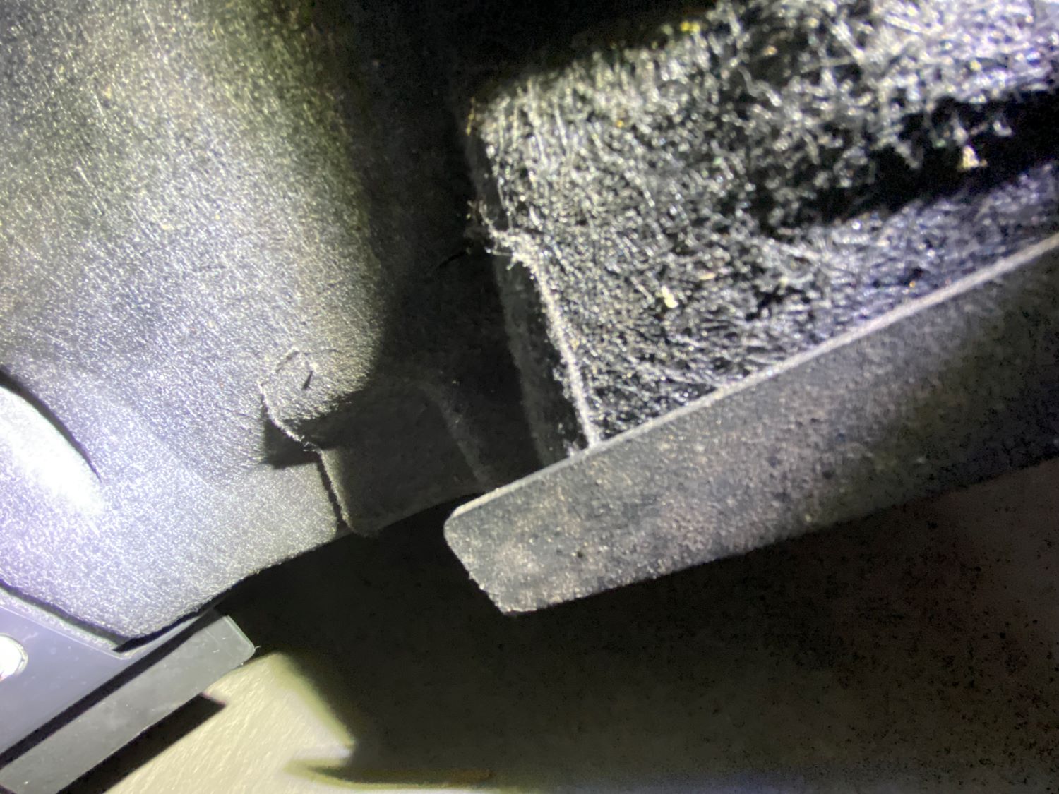

Bei unserem Dark Horse, der Ende Februar bestellt wurde und den wir Anfang August abgeholt haben, sind ebenfalls keine Löcher mehr da. Gebaut wurde er im Mai.

@MO_stang
Könntest Du bitte mal schauen, ob Du sehen kannst, dass Ford die Löcher mit irgendetwas verschlossen hat

Es sieht so aus als wäre dort eine Art Klappe, die vermutlich nachträglich umgeklappt wird. Zumindest ist dort ein länglicher Spalt, den ich auch mit dem Finger fühlen kann.

Kannst Du fühlen, ob das Umgeklappte ohne Spalt anliegt und eventuell verklebt ist? Falls nicht, würde ich es an Deiner Stelle noch gut befestigen. Wenn es sich in Zukunft lösen könnte und ein Spalt entsteht, hast Du nach einiger Zeit viel Schmutz und auch Split zwischen Unterboden und Abdeckung, was sicher nicht gut wäre.

Beitrag von MO_stang »
Der Spalt ist nicht verklebt, liegt aber eng an. Ich habe auch gerade nochmal auf der anderen Seite geschaut und da liegt es an einer Stelle nicht ganz so gut an. Da könnten mit der Zeit vielleicht noch ein paar kleine Steinchen oder Schmutz hindurch. Gibt es da etwas mit dem man den Filz gut verkleben kann?

MO_stang hat geschrieben: ↑16. Aug 2025, 19:07 Der Spalt ist nicht verklebt, liegt aber eng an. Ich habe auch gerade nochmal auf der anderen Seite geschaut und da liegt es an einer Stelle nicht ganz so gut an. Da könnten mit der Zeit vielleicht noch ein paar kleine Steinchen oder Schmutz hindurch. Gibt es da etwas mit dem man den Filz gut verkleben kann?
Karosseriekleber! Meinen hab ich vor 3 Wochen beim Händler geholt er hatte die Löcher noch, hab mir 2mm Kunststoffplatten geholt die mit nem Föhn erwärmt gebogen verschraubt und geklebt, hält bombenfest

Lüne hat geschrieben: ↑18. Aug 2025, 20:52 Karosseriekleber! Meinen hab ich vor 3 Wochen beim Händler geholt er hatte die Löcher noch, hab mir 2mm Kunststoffplatten geholt die mit nem Föhn erwärmt gebogen verschraubt und geklebt, hält bombenfest
Vielen Dank für den Tipp. Meinst du das hält, wenn ich versuche den Spalt damit einfach zusammenzukleben? Etwas drüber zu kleben wäre ja nicht unbedingt nötig, da bei mir ja kein Loch mehr ist.
