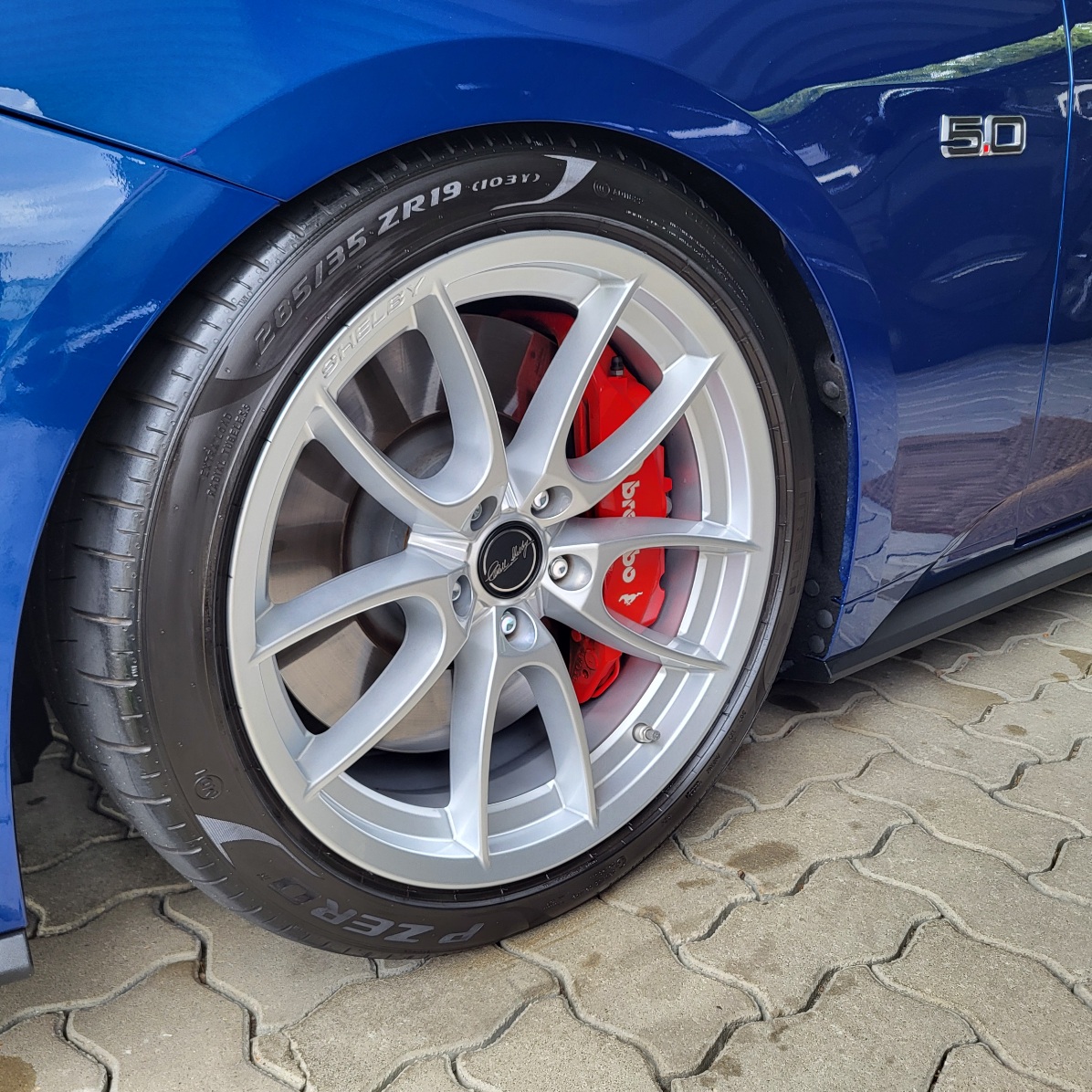

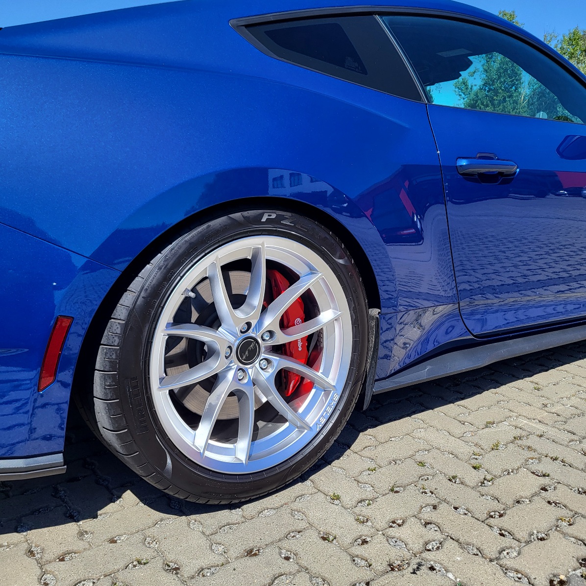

Da du aus meiner Ecke kommst und wir nächstes Jahr die gleichen Felgen auf den Mustang holen wollen, wollt ich fragen wo du zur Eintragung warst.
Hast du eventuell ein paar mehr Bilder?, ich kann die Farbe (chrome powder) auf Bildern unglaublich schlecht einordnen. Wie chromig ist es denn?
Hi, anbei noch 2 Bilder. Es ist sehr stark Silber, leicht chrom, wenn man so will. Also die Bremssättel spiegeln sich bei Sonne schön in der Felge! 11x19 hinten kann das Pony brauchen, vorne ist 9,5x19 in Ordnung. 10,5 wäre besser, aber in DE schwer zu kriegen.
Habe es beim TÜV Nord in Wolfsburg abnehmen lassen. Name des Prüfers gerne per PN. Der Mustang hat Serie schon viel Sturz, da kriegt man allerlei Felgen unter. Mit Tieferlegung/Fahrwerk ist es immer einfacher.
Zu deiner Frage in deinem Vorstellungsthread: Ich persönlich würde auf die hinteren Felge auf keinen Fall einen 275er ziehen, da der sich strecht bis zum Umfallen.
