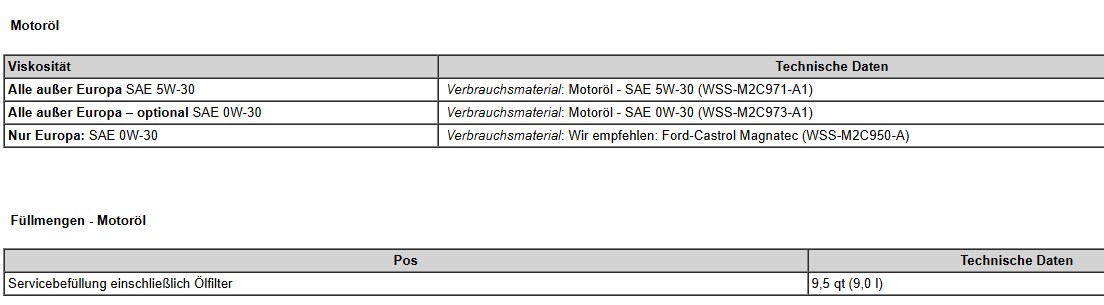

Anbei eine Info von Ford:
Norm Motoröl
Re: Norm Motoröl
- stang oel.png (17.72 KiB) 8160 mal betrachtet

Hi Simon,SiWo hat geschrieben: ↑23. Jul 2025, 10:23 Grund ist wohl das Klima hier. Da Ford aber sparen möchte, wird halt nur ein Öl-Deckel hergestellt -> 5W30.
Ob Ford nun herausfinden kann ob Castrol oder Liqui Moly drin ist - keine Ahnung. Solange es der Spezifikation entspricht sollte es aber doch eigentlich passen!?
Das nur als kurze Info von meiner Seite!
Grüße aus HD,
Simon
zuerst einmal meinen Glückwunsch zu neuen Pony.
Ich glaube nicht, dass das europäische Klima der Grund ist, vielmehr die CO2-Vorgaben der EU. Ein 0W30 führt zu einem Schnapsglas-niedrigeren Verbrauch. Dadurch wird der WLP-Verbrauch geringer und auch die Strafgebühren für Ford
Solange Du ein Öl mit der vorgeschriebenen Ford-Spezifikation fährst, spielt der Ölhersteller keine Rolle. Das ist meines Wissens bei allen Automobilherstellern so.

Ich krame den alten Thread mal raus. Wenn ich das richtig lese und auch an meine Onlinerecherche denke, gibt es für die EU
WSS-2MC950-A als 0w30
und in den USA
WSS-M2C961-A1 als 5w30?
Ich würde gerne außer Plan, fürs eigene Gefühl, selbst das Öl wechseln. Spricht da etwas gegen das 5w30?
und in den USA

Gegen das 5W30 spricht eigentlich nichts. Das einzige Problem ist die Gewährleistung bzw. Garantie – die setzt du damit bei einem eventuellen Motorschaden aufs Spiel. Auch wenn der Schaden nachweislich nichts mit dem Öl zu tun hat, ist Ford aus eigener Erfahrung ziemlich erfinderisch, wenn es darum geht, nicht zahlen zu müssen. Schließlich ist für den EU-Mustang offiziell nur das 0W50 (Edit: 0W30) freigegeben. Wenn du also auf Nummer sicher gehen willst, würde ich beim freigegebenen Öl bleiben.

Der Unterschied ist die Aschenarmut des europäischen Öls. Daher steht auf dem Kanister auch "Diesel". Da der Diesel schon sehr lange den OPF hat und daher diese Forderung nach Aschenarmut.
Ist auch so ein Ford-Pragmatismus.
Asche ist eine Eisenverbindung die als Rest bei der Verbrennung entsteht. Sie kann im Gegensatz zu Ruß, was schlicht unverbrannter Kohlenstoff ist, nicht nachverbrannt werden und verstopft somit sukzessive den OPF bis er zu ist und getauscht werden muss.
