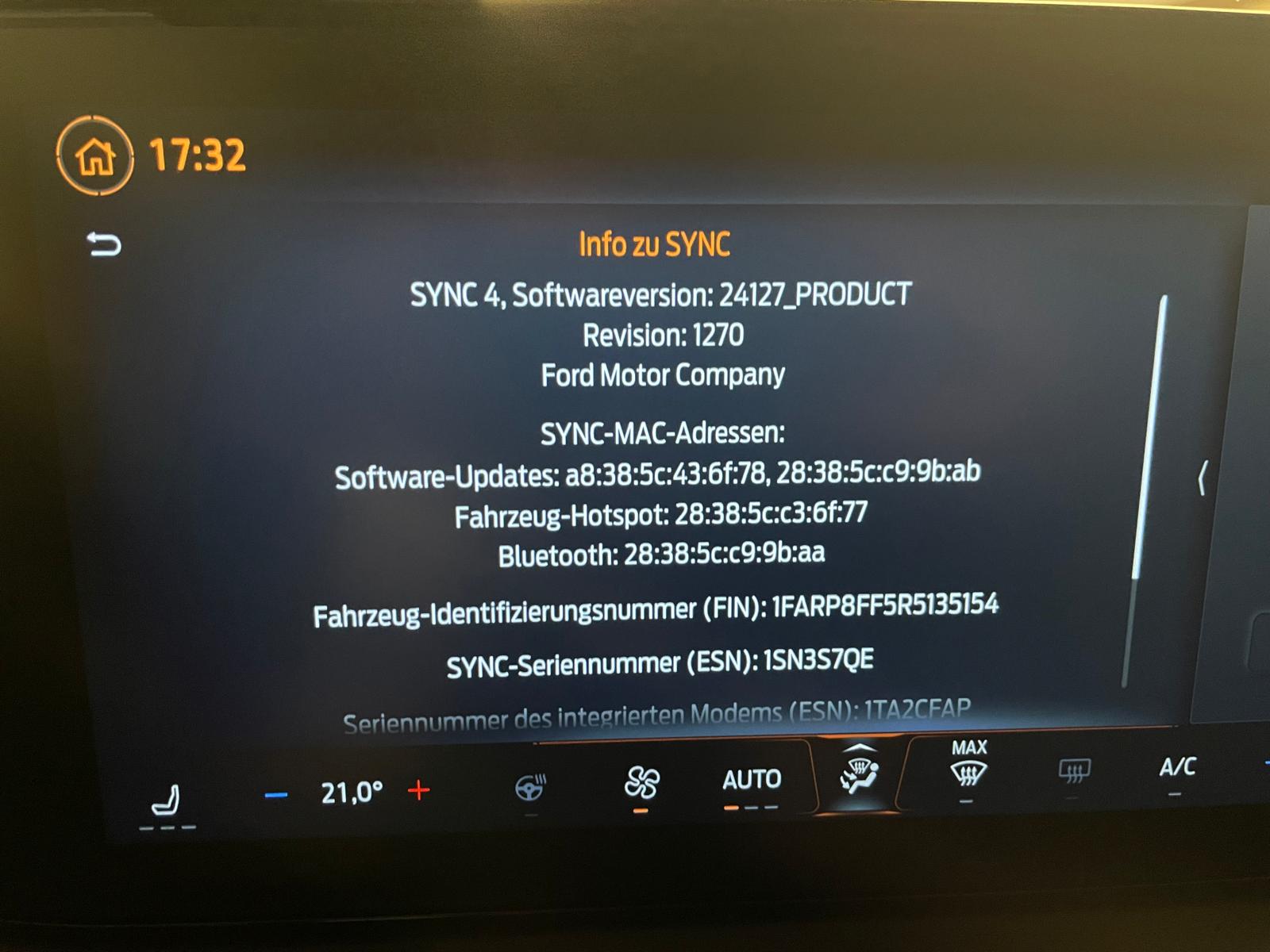

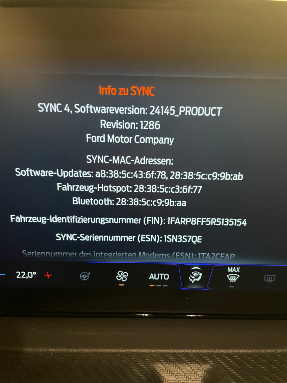

Kann sich jemand von Euch erklären, warum ich nach dem KBA-Update eine kleinere Versionsnummer habe als vorher?
Alte Version vor dem Update:
Sync4 alt.jpg (143.66 KiB) 5037 mal betrachtet
Neue version nach dem Update:
Sync 4 neu.jpg (125.2 KiB) 5037 mal betrachtet
Re: Rückruf Ausfall Kombiinstrument
Antwort meines Werkstattmeisters:
die Sync 4 Software musste erst zurückgesetzt werden, bevor das Update des Bildschirmproblems aufgespielt werden kann.
Ich nehms jetzt mal so hin.
