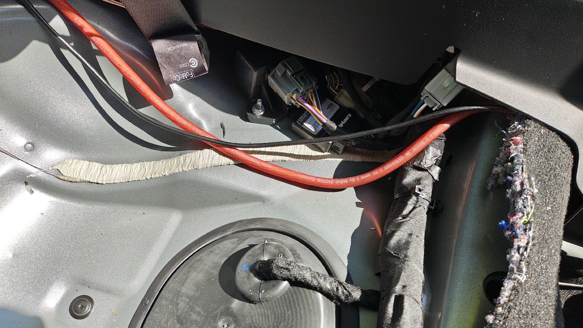

Sooo, eben eingebaut und funktioniert wie erwartet - einfach genial!
Die Lieferung aus Frankreich hat zwei Tage gedauert und das Teil hatte sogar schon die neueste, auf den Gen 7 angepasste Firmware drauf.
Der Einbau selbst hat vielleicht 10 Minuten gedauert und ging komplett ohne Werkzeug.
Anfangs bin ich an der Sitzbank verzweifelt.
Anders als in der Anleitung beschrieben ist die nicht einfach geclipst, sondern es sind mitte links und mitte rechts an den Stellen jeweils Plastiklaschen, bei denen ich überhaupt nicht fühlen konnte, ob man die jetzt drücken oder ziehen muss, aber wenn man es hinbekommen hat, kann man die Sitzbank einfach um 45° hochklappen und nach vorne ausziehen.
Das große Seitenteil brauchte ich zum Glück gar nicht komplett wegnehmen, sondern nur nach innen kippen, dann ließ sich der Stecker blind abziehen und der neue Stecker einstecken, wenngleich das auch ziemlich frickelig war.
Das Modul kann unter anderen Kabeln klapperfest verstaut werden.
So ist auch die USB-Buchse durch reines Hochklappen der Sitzbank direkt zugänglich:
Re: One-Touch Verdecksteuerung
Hi Thomas, freut mich für Dich, dass es so gut geklappt hat.
In der Beschreibung des Produkts steht: "Leider lässt sich aufgrund technischer Limitierungen der Sport/Drive Modus nicht mehr ansteuern und Funktion 4 sollte deaktiviert bleiben (Einstellung 0)."
Ist das wirklich so, oder konntest Du etwas anderes erkennen?
Was musstest Du mit den Plastiklaschen jetzt machen, um die Rücksitzbank zu demontieren?
Diese Sportmodus-Einstellung habe ich schon beim Gen6 nicht benutzt, da ich nur äußerst selten in einen anderen Modus schalte, mir also wurscht, dass es beim Gen7 (noch?) nicht funktioniert.
Die Funktion ist per default sowieso ausgeschaltet, da muss man sich nicht drum kümmern.
Lediglich die Geschwindigkeitsbeschränkung ist auf 0 kmh voreingestellt, das muss man natürlich nach eigenem Geschmack ändern, entweder per Laptop oder per per Rumdrückerei der Verdecktaste.
Ob ich an den Sitzbanklaschen gedrückt oder gezogen habe - kein Witz - weiß ich gar nicht mehr, ich war so überglücklich, dass es dann so flott ging, dass ich das nicht abgespeichert habe :lol:
Aber ist ja nicht schlimm, denn jetzt, wo man weiß, dass die Sitzbank mit roher Gewalt nicht hoch zu ziehen ist, probiert man halt einfach ein Wenig rum :)
