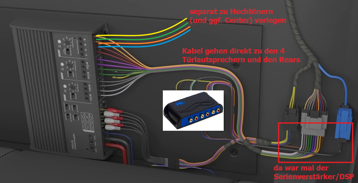

Wesentlich sauberer und dann auch alle Lautsprecher steuern könnend aber ist ein Gerät, das einfach direkt anstelle des Serienverstärkers (der gleichzeitig DSP ist und diesen Bass-Roll-Off fabriziert) eingestöpselt wird, also Plug&Play.
Da gibt es verschiedene Hersteller, aber das, was ich ziemlich sicher nehmen werde, falls es aktuell wird, ist der PAC Audio AmpPRO AP4-FD31 für um die 399,-€.
Damit hat man dann Folgendes:
1) vom DSP unveränderte Low-Level-Cinch Ausgänge:
- 2x Front
- 2x Rear
- 2x Sub
2) Remote-Leitung, damit andere Geräte (Endstufen/DSPs) mit an- und ausgeschaltet werden
3) Fernbedienung für Subwooferpegel
4) Anschlussleitungen, die direkt zu folgenden Lautsprechern gehen:
- 2x Tieftöner Türen unten
- 2x Mitteltöner Türen oben
- 2x Subwoofer Kofferraum
Wichtig: Die Hochtöner in der A-Säule sowie der Center sind direkt mit dem Radio verbunden.
Für die müssen also eigene Leitungen nach vorne verlegt werden.
Falls man z.B. ein passives 2-Wegesystem mit der eigenen Frequenzweiche vorne betreiben möchte, kann man auch vom Türlautsprecher aus direkt zum Hochtöner gehen und muss nicht vom Kofferraum nach vorne.
Der AmpPRO kümmert sich darum, dass die Systemtöne (Parkpiepser, Warntöne etc.) weiterhin funktionieren. Auch lässt sich deren Lautstärke fest einstellen.

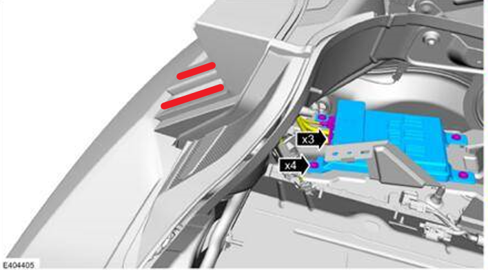

Zum Einbau
Der Serienverstärker/DSP ist nicht wie beim Gen6 vorne links im Fußraum, sondern hinten links im Kofferraum:
Sprich, man braucht nur Strom und maximal Hochtöner-/Centerlautsprecherkabel nach vorne zu verlegen, und die lassen sich sogar einfach unter die Einstiegsleisten und sonstige Verkleidungsteile schieben, ohne irgendwas ausbauen zu müssen :)
Wie einfach der ganze Anschluss ist, habe ich hier mal zusammengeklaut und gefrickelt:
