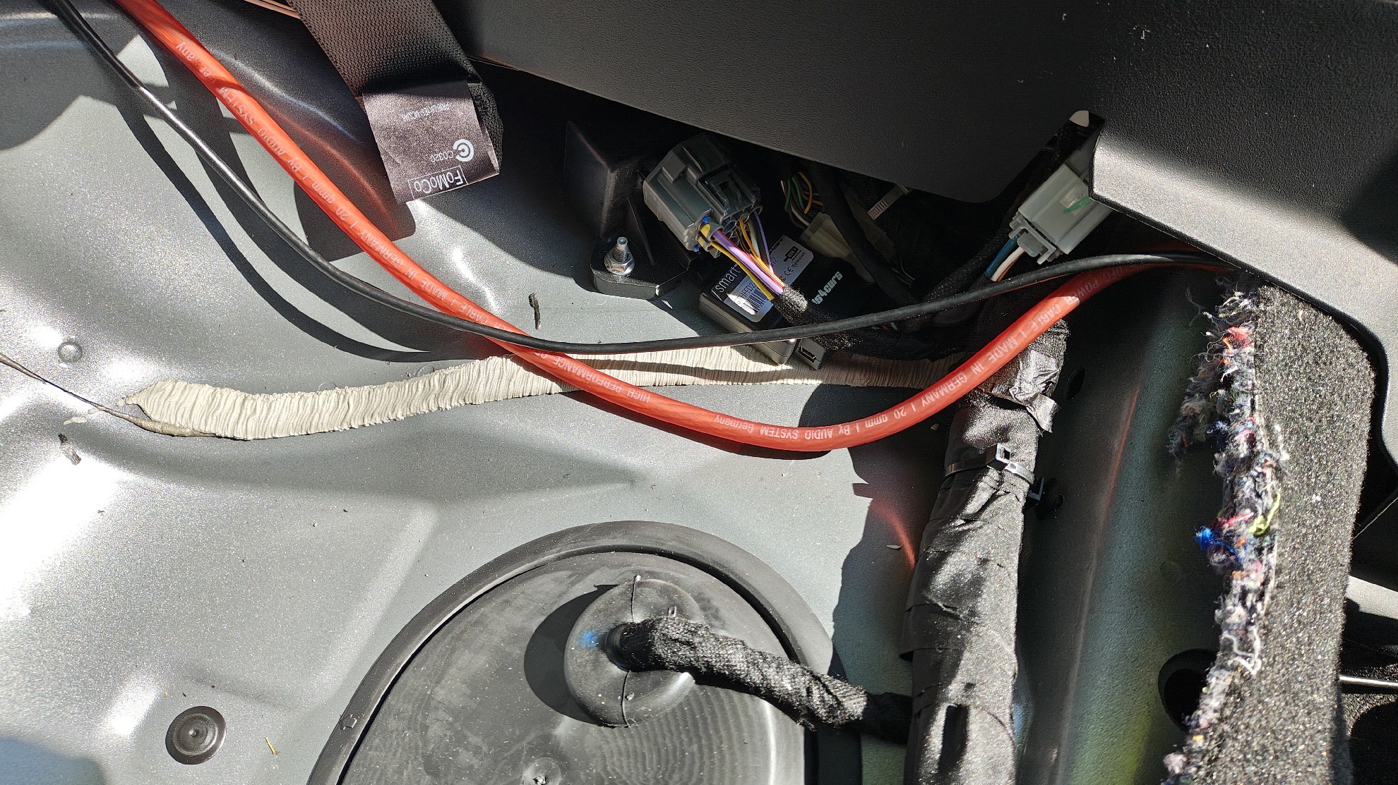

Sooo, eben eingebaut und funktioniert wie erwartet - einfach genial!
Die Lieferung aus Frankreich hat zwei Tage gedauert und das Teil hatte sogar schon die neueste, auf den Gen 7 angepasste Firmware drauf.
Der Einbau selbst hat vielleicht 10 Minuten gedauert und ging komplett ohne Werkzeug.
Anfangs bin ich an der Sitzbank verzweifelt.
Anders als in der Anleitung beschrieben ist die nicht einfach geclipst, sondern es sind mitte links und mitte rechts an den Stellen jeweils Plastiklaschen, bei denen ich überhaupt nicht fühlen konnte, ob man die jetzt drücken oder ziehen muss, aber wenn man es hinbekommen hat, kann man die Sitzbank einfach um 45° hochklappen und nach vorne ausziehen.
Das große Seitenteil brauchte ich zum Glück gar nicht komplett wegnehmen, sondern nur nach innen kippen, dann ließ sich der Stecker blind abziehen und der neue Stecker einstecken, wenngleich das auch ziemlich frickelig war.
Das Modul kann unter anderen Kabeln klapperfest verstaut werden.
So ist auch die USB-Buchse durch reines Hochklappen der Sitzbank direkt zugänglich:
