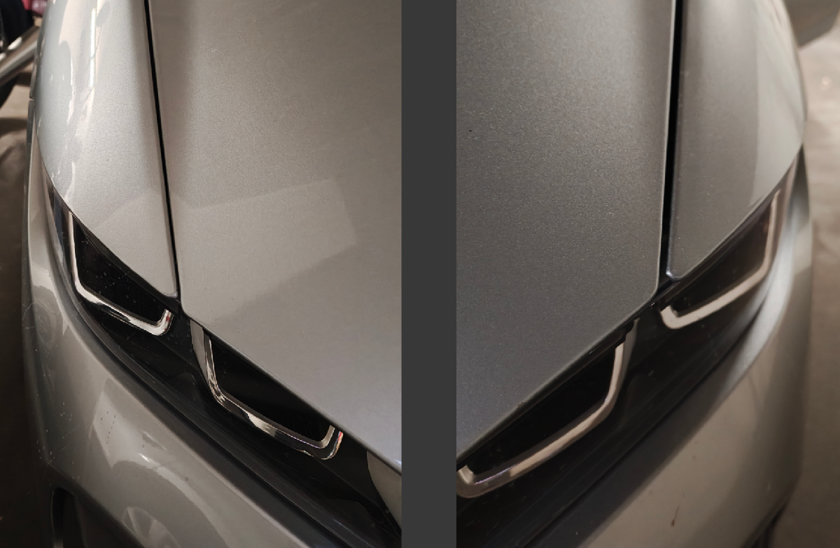

habe mir schon doofe Sprüche wegen ziemlich ungleichmäßigen Spaltmaßen zwischen Kotflügeln und Motorhaube anhören müssen, denn auf der Beifahrerseite war der Spalt nach vorne hin viel geringer, als auf der Fahrerseite.
So sah es aus:

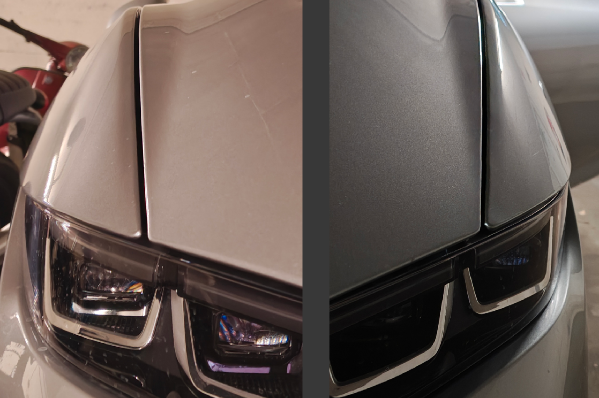

Zum Korrigieren braucht man nur eine passende Nuss (13er oder 11er müsste es gewesen sein glaube ich) und kann dann die vordere Schraube des Kotflügels leicht lösen und selbigen dann passend verschieben.
Ergebnis:

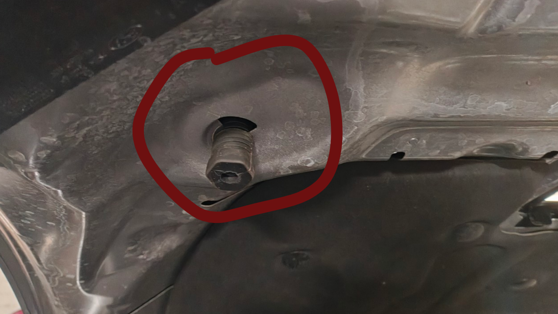

Die Motorhaube hat diese Anschläge, die kann man raus- und reinschrauben:
Damit lässt sich das in gewissem Rahmen feinjustieren.
