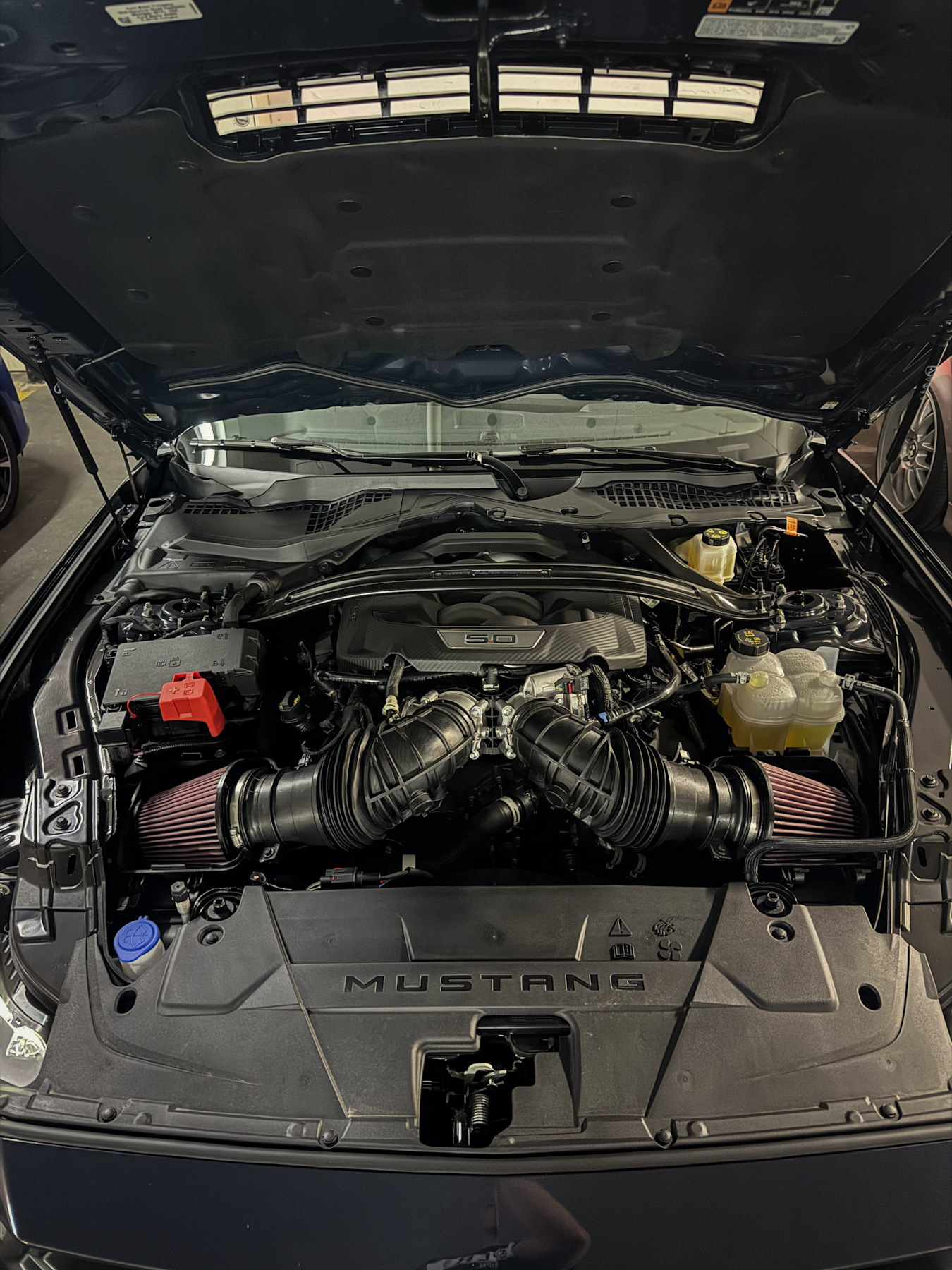

Ich fürchte mit den gezeigten Pilzen ist der Ärger vorprogrammiert. K&N-Matten, die in das Original-Luftfiltergehäuse passen, sind unauffällig. Aber diese offenen Pilze werden die Rennleitung und TÜV & Co mit Sicherheit auf den Plan rufen.
Grüße Mike!

listener hat geschrieben: ↑20. Apr 2025, 23:34 Ich fürchte mit den gezeigten Pilzen ist der Ärger vorprogrammiert. K&N-Matten, die in das Original-Luftfiltergehäuse passen, sind unauffällig. Aber diese offenen Pilze werden die Rennleitung und TÜV & Co mit Sicherheit auf den Plan rufen.
Der hat serienmäßig Pilze drin, für das Bild habe ich nur die Abdeckungen weggelassen
