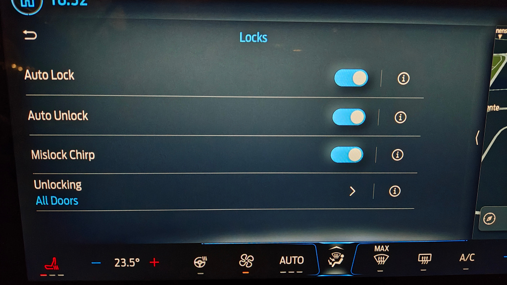

Eine weitere coole Funktion, die in den USA Standard ist, bei uns aber aus unbekannten Gründen nicht:
Ab ca. 20 km/h verriegeln sich die Türen automatisch - heutzutage sehr praktisch, wenn man mal versehentlich falsch abgebogen ist.
Dazu müssen folgende Werte eingetragen/geändert werden
(vor den Änderungen bei jedem Modul "Save all" nicht vergessen!)
APIM 7D0-09-01: "xx9x" "xxxx" "xx--"
BCM 726-19-02: "x1x1" "x1x1" "x1--"
BCM 726-27-01: "xxxx" "xxx1" "xx--"
IPC 720-01-01: "xxx9" "xxxx" "xx--"
Edit: BCM kann auch BdyCM heißen.
Dann alles wieder mit "write all" zurückschreiben, Meldung ignorieren bzw. mit ok bestätigen, Zündung aus und wieder an wie aufgefordert, das war's.
Nun taucht im Einstellungsmenü "Fahrzeug" unter Verschließen der Punkt "Auto Lock" auf (Sprache hatte ich noch nicht auf Deutsch zurückgeändert):

Vielen Dank für den Tip.
Habe ich umgesetzt und es funktioniert prima - Danke.
Eine Kleinigkeit (vielleicht nur bei mir)
APIM 7DO-09-01: "xx9x" "xxxx" "xx--"
Das Modul heißt bei mir BdyCM und nicht BCM, BCM gibt es bei mir nicht.
Dafür gibt es bei mir BCMC und BCMD ...

Danke für den Hinweis, hatte ich beim anderen "Abschließen"-Thread bereits ergänzt und nun auch oben hinzugefügt.
