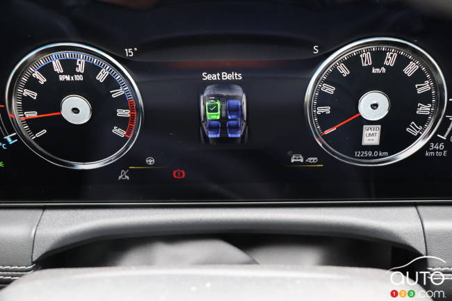

Konnte gestern diesen ätzenden, den Bordcomputer überdeckenden Anschnallstatus- bzw. Gurtwarn-Screen, der nach dem Starten oder beim An-/Abschnallen ewig lang den ganzen mittleren Bereich überdeckt, per Forscan abschalten :)

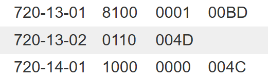

Mich würde mal interessieren, was du in den 3 angegeben Zeilen sonst noch stehen hast.
Die reine Änderung der drei Werte wird nicht alles sein, bzw. es kann durchaus sein, das bei einem anderem IPC Softwarestand die Änderungen nicht funktionieren.
Re: Automatischen Anschnallstatus-Screen per Forscan deaktivieren
Verfasst: 5. Dez 2025, 21:38
Dette steht da drin, frisch vom Motorcraftserver runtergeladen:
2025-12-05 21 29 17.png (10.93 KiB) 42274 mal betrachtet
Alle anderen als die im Eingangspost zu ändern genannten Werte sind exakt die aus meinen ursprünglichen As Built-Werten (mit Ausnahme der Checksum-Werte logischerweise).
