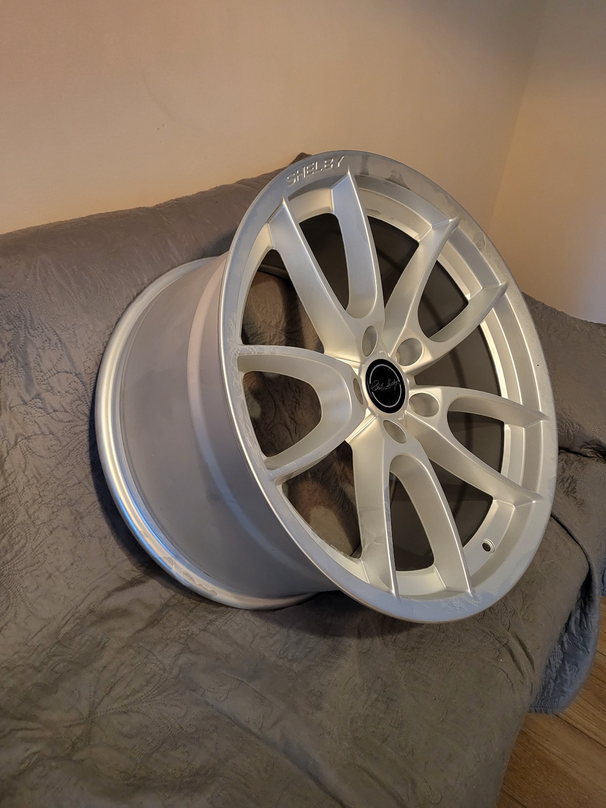

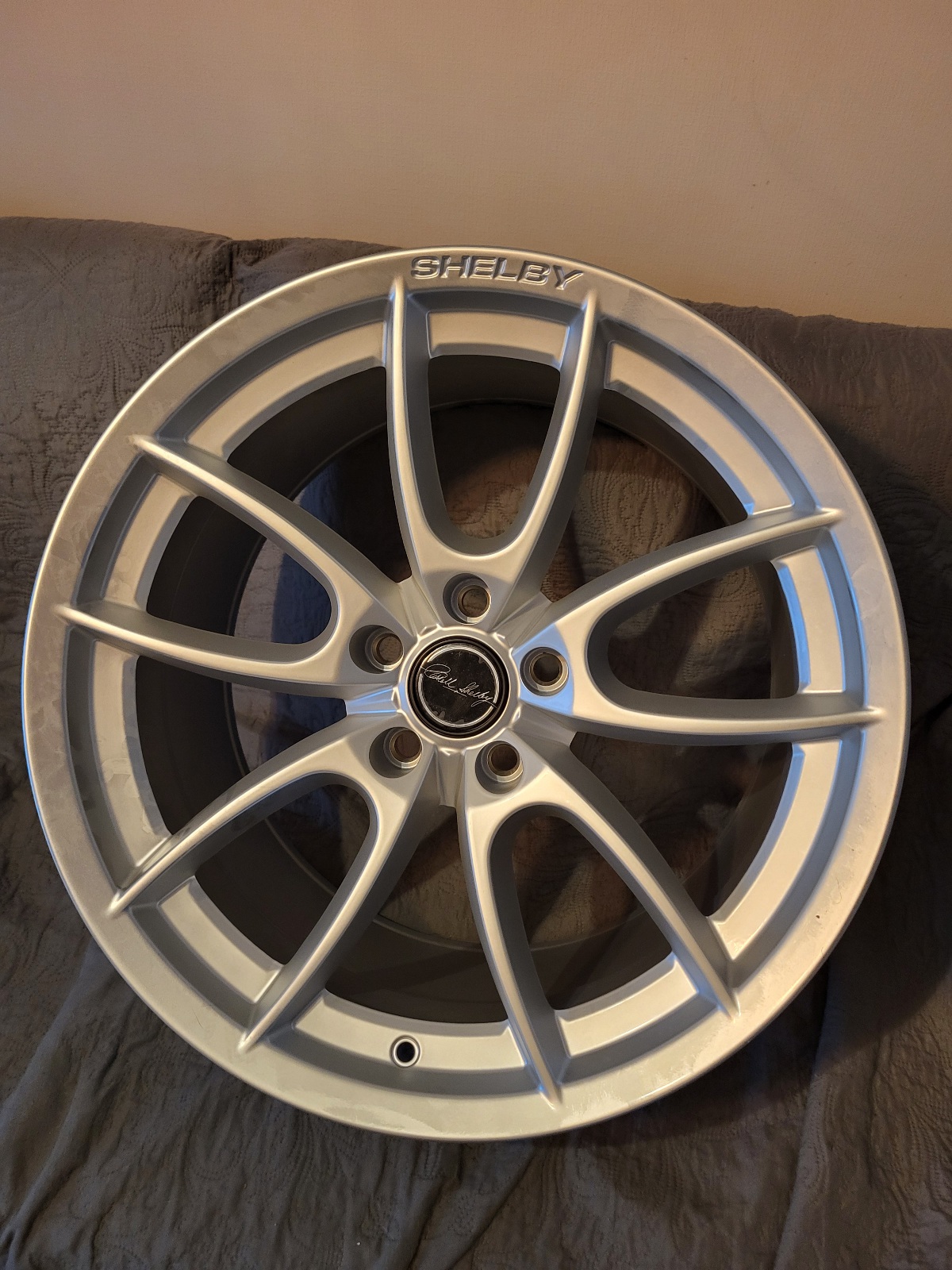

Ich möchte hier, auch wenn es weiterhin keine Unterkategorien gibt, mal einen Thread konkret zu 19 Zoll Felgen für den Mustang 7 starten.
Bei mir sind mittlerweile die Shelby CS5 in 19 Zoll (9,5x19 ET34 und 11x19 ET50) angekommen.
Die 9,5er Felge wiegt ca. 10,7kg & die 11er Felge 11,4kg. Gemessen mit einer Personenwaage; also gewisse Abweichungen möglich.
Shelby selbst gibt an: 23.5 lbs front (10,7 kg) & 24.5 lbs rear (11,1 kg).
Die Felgen benötigen allerdings Zentrierringe.
Das Gutachten gibt verschiedene Kombinationen frei, bspw. VA 275 40 mit HA 305 35 oder 255 40 mit 285/295 35 oder 265 40 mit 305 35.
Meine Planung ist an der HA den 305 35 zu fahren, auf der VA aber einen 285 35. Der 285er kommt dem Seriendurchmesser der VA wesentlich näher. Mit der Kombination aus dem Gutachten würde das vordere Rad merklich größer sein als das hintere. Ich finde, dass es bestimmt Gründe hat, warum das Serie eben nicht der Fall ist. :geek: Im Ami-Forum ist die Kombination aus 285 und 305 recht beliebt. Weiteres sobald es Mitte März ist. :mrgreen:

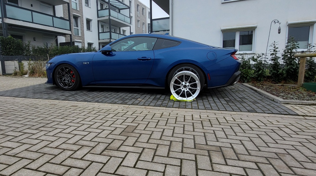

Die Fotos folgen, frühstens Mitte März, spätestens Mitte April. War heute beim TÜV, der rechnerisch die Kombination aus 285 35 und 305 35 abgesegnet hat :)
Zur Vorstellung:

Sehen richtig klasse auf dem Mustang aus.

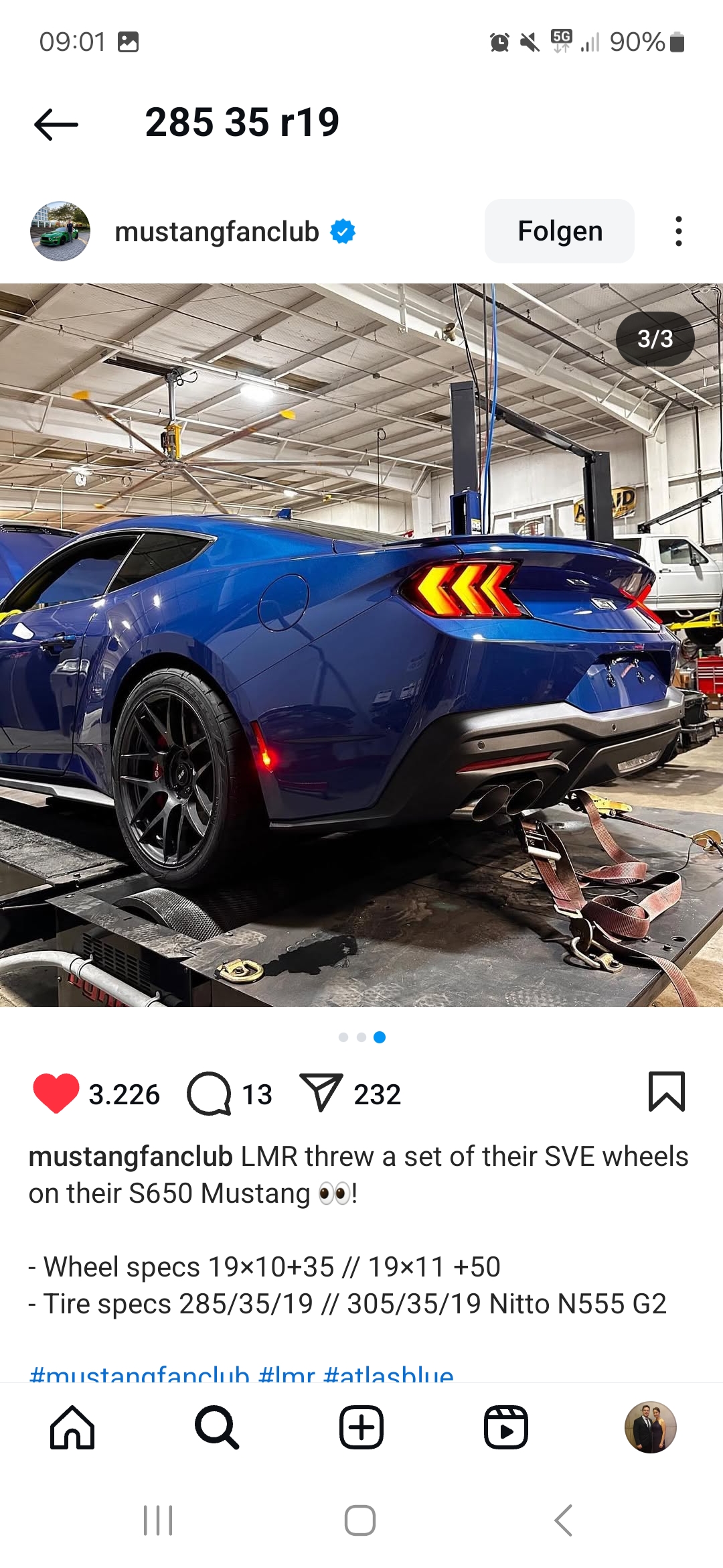

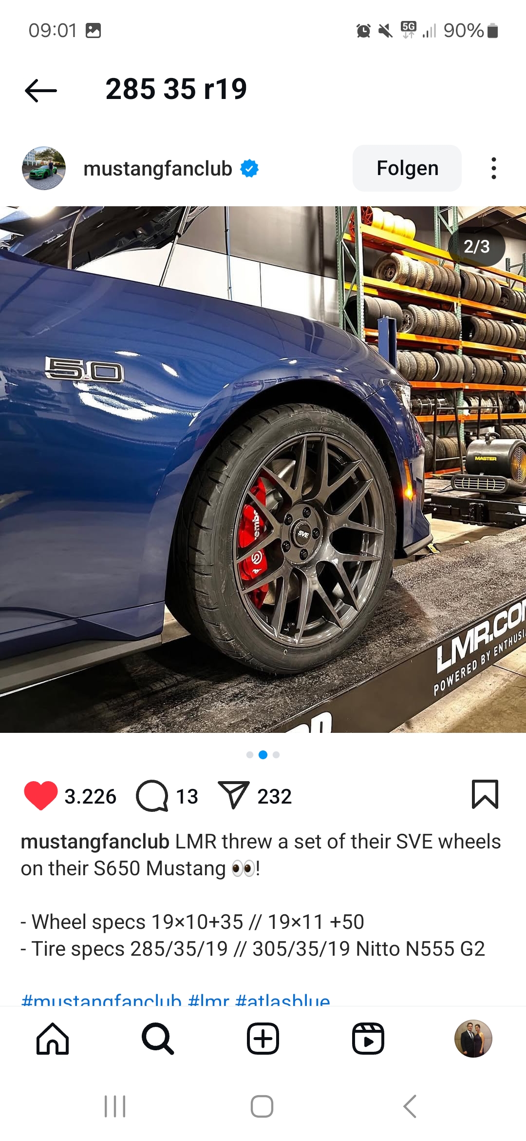

Genau, der Prüfer meinte rechnerisch alles fein. Muss nur schauen, ob die Radabdeckung passt. Da ich ein Gewindefahrwerk habe, bin ich aber guter Dinge.
Die Reifen passen aber prinzipiell, siehe hier aus Amerika:
