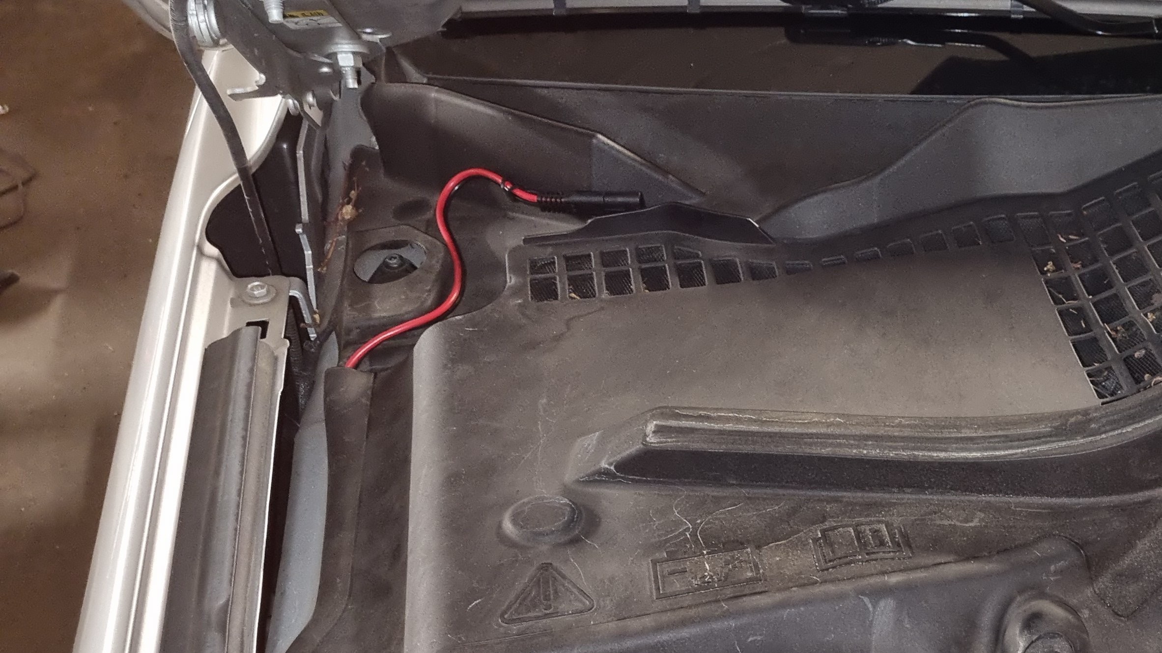

Man könnte sich den Ladeadapter auch an der Fahrerseite zugänglich machen und an das vom Ladegerät kommende Kabel ein dickes farbiges Schild o.ä. machen, das dann auf der Windschutzschebe liegt oder unter den Scheibenwischer geklemmt werden kann.
Beim 6er hatte ich den Stecker auf der Beifahrerseite von außen zugänglich gemacht:
Würde ich dann jetzt wie oben beschrieben auf der Fahrerseite machen, wenn das Auto mal länger als 2 Wochen im Urlaub stehen bleiben sollte.
