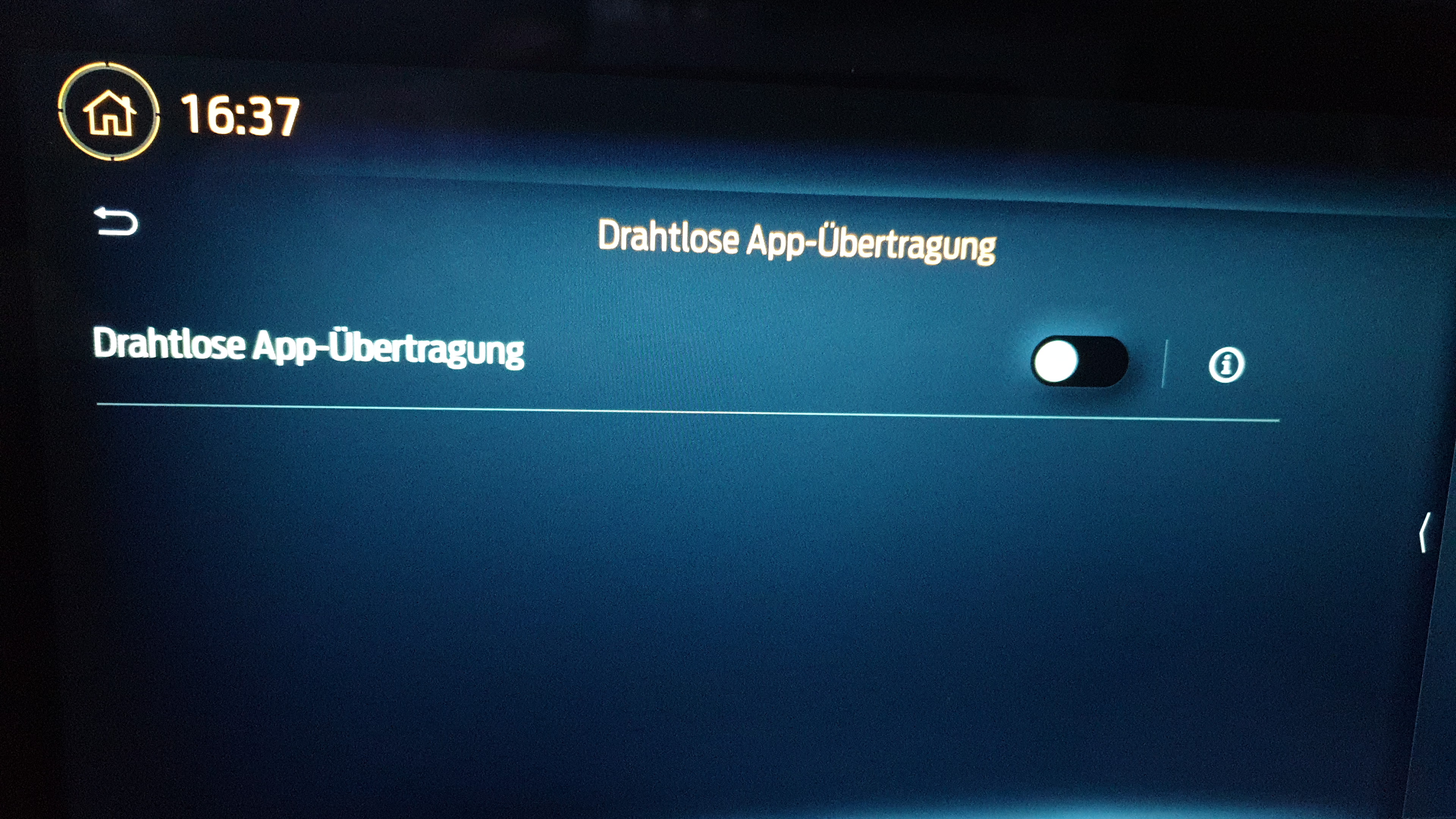

Android Auto musste ich wieder deinstallieren, weil die Blitzer.de-App immer den Homescreen umgeschaltet hatte, sobald ein (Fake-) Anruf der App rein kam.
Danach blockierte das Auto aber das Internet meines Handys, weil es zuvor mal die Rechte für den Zugriff auf das Gerät bekommen hatte, aber nix mehr zum Daraufzugreifen vorhanden war. Sowohl die FordPass- als auch die Blitzer.de-App funktionierten deswegen auch nicht mehr richtig. Blitzer.de, wegen der Aktualisierungen und die App schloss auch nicht mehr richtig und die FordPass-App braucht Google Maps, was ja ebenfalls nicht mehr lief.
Das war eine ziemlich komplizierte Gemengelage ... :roll:
Lösung:
