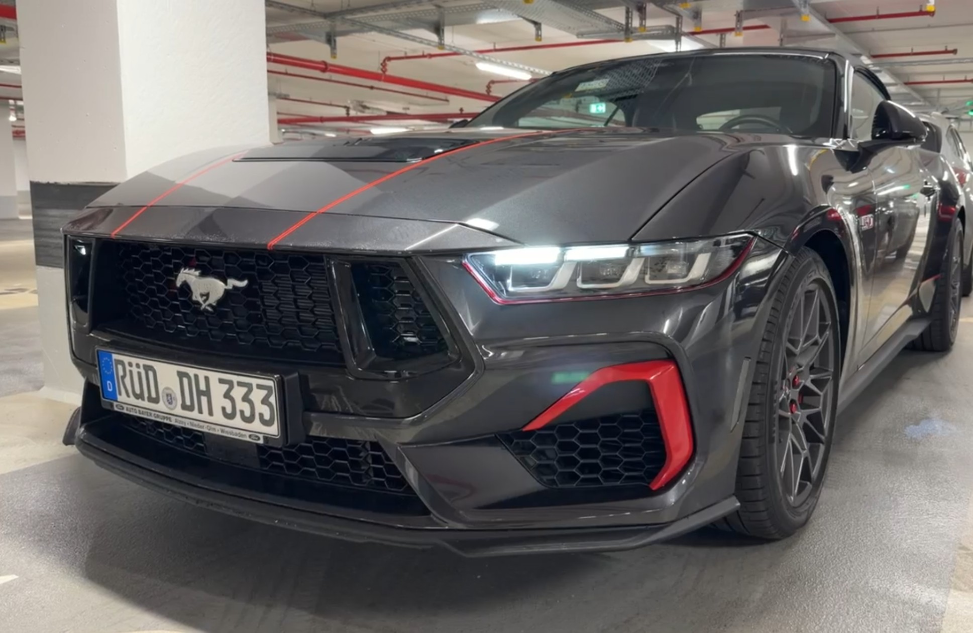

Hallo Gemeinde,
habe mich gerade hier angemeldet um evtl. eine Lösung für mein Problem zu finden. Jeder Lösungsansatz hilft mir weiter.
Ich werd wahnsinnig 😤 Ich habe einen Gen7 Cabrio. Wenn ich offen fahre bekomme ich bei ca.140 km/h schlagartig extrem laute Wummergeräusche durch den Wind. Das ist unerträglich und ich muss dann auf unter 120 runter bremsen. Dann ist es wieder weg, kommt aber bei hohen Geschwindigkeiten sofort wieder.
Ein Freund hat das gleiche Auto und hat diese Probleme nicht, er war gestern sehr geschockt als ich ihm dies vorgeführt habe.
Um Fragen vorzubeugen, ich habe keinerlei Spoiler oder Anbauteile am Fahrzeug. Das Problem ist mit und ohne Windschot und auch Fenster offen und Fenster zu macht hier keinen Unterschied.
Wer kenn das Problem? Was kann ich machen um es zu beheben?
Vielen Dank im Voraus
Dirk aus dem Rheingau

PROBLEM gefunden und GELÖST!!
Verfasst: 8. Mai 2026, 16:52
von Rheingauer33
Für alle die es interessiert und ggf. auch einmal das Problem haben und eine Lösung brauchen.
Der Dichtgummi oberhalb der Frontscheibe ist (werkseitig) nicht komplett mit dem Querholm verklebt. Warum auch immer, es sind rechts und links nur ca. 10 cm verklebt. Bei hohem Tempo, offen gefahren, fängt sich der Wind hier und es gibt diese massiven Verwirbelungen.
Zusammen mit dem Autohaus Bayer in Wiesbaden konnten wir das Problem finden und lösen. Die Dichtung wurde mit doppelseitigem Tape vernünftig fixiert. Vielen Dank an Bayer.
