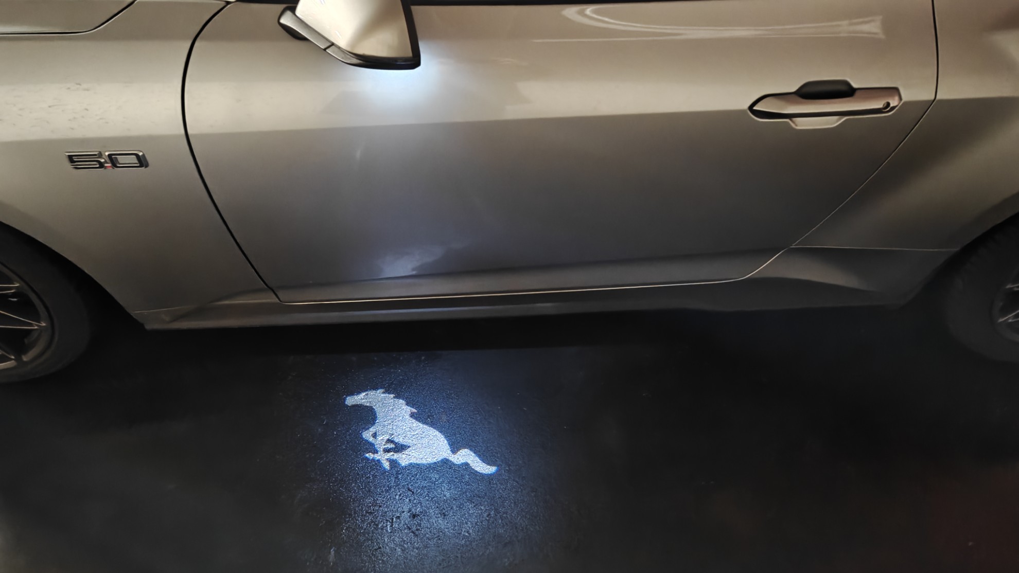

Leider geht die Pony-Projektion aus den Seitenspiegeln nur an, wenn man automatisches Anklappen der Außenspiegel im Menü aktiviert hat (Standardeinstellung).
Wer aber wie ich sein Auto auch im abgeschlossenen Zustand gerne im Originaldesign sehen möchte, schaltet das vermutlich auch aus.
Glücklicherweise lässt es sich mittels Forscan so einstellen, dass die Projektion immer angeht, wenn man aufschließt oder eine Türe öffnet, so, wie es auch beim Gen6 der Fall war :)
Aussehen tut es dann so:
Folgendes muss geändert werden:
DDM
740-02-10: "xxxx" "x3xx" "xx--"
PDM
741-02-10: "xxxx" "x3xx" "xx--"

Meiner ist 06/25 gebaut und Pony leuchtet bei aufgeklappten Spiegeln beim Öffnen. Hab Automatik Anklappen im Menü deaktiviert. Fand nervt, dass beim vorbeigehen in Tiefgarage ständig Spiegel ausklappen...mach bei Gelegenheit mal Fotos
Update Foto
