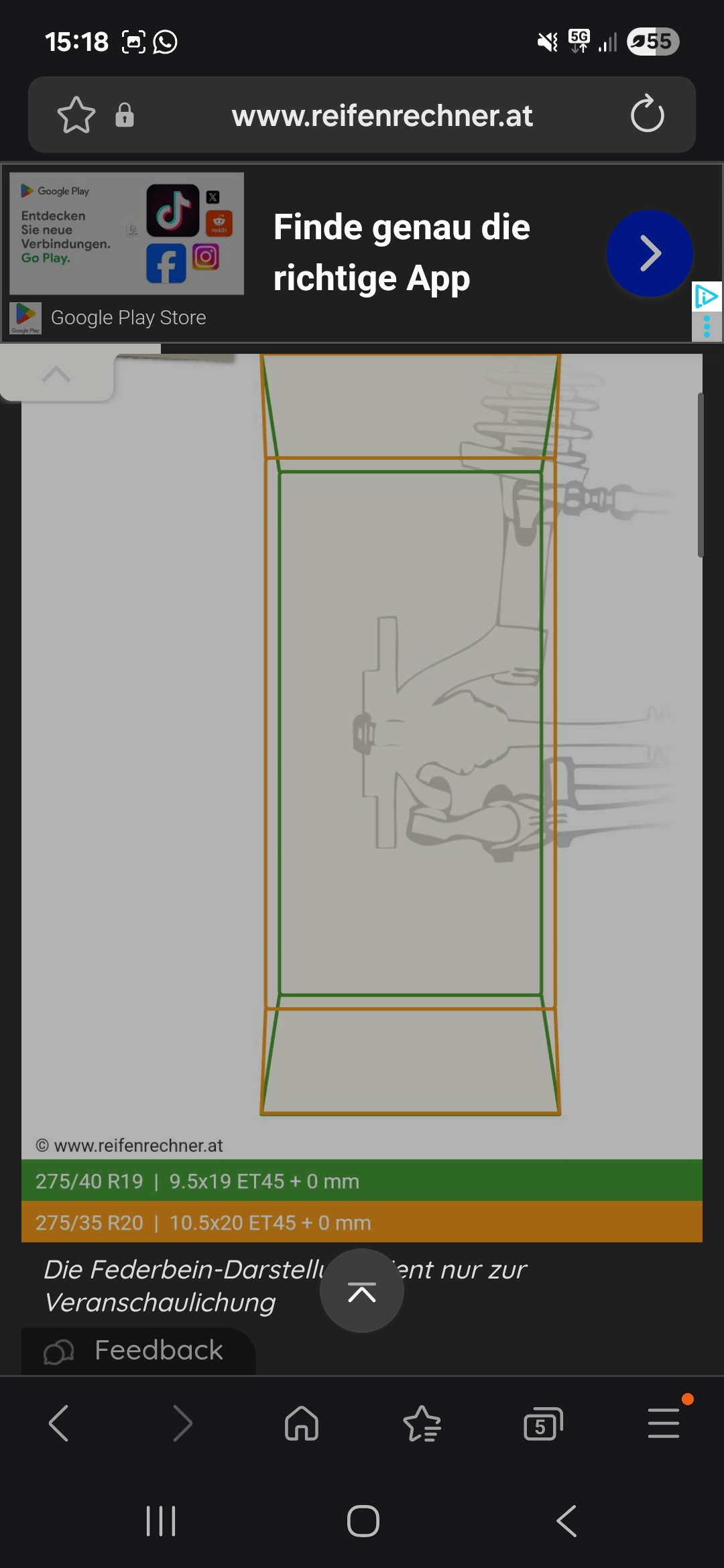

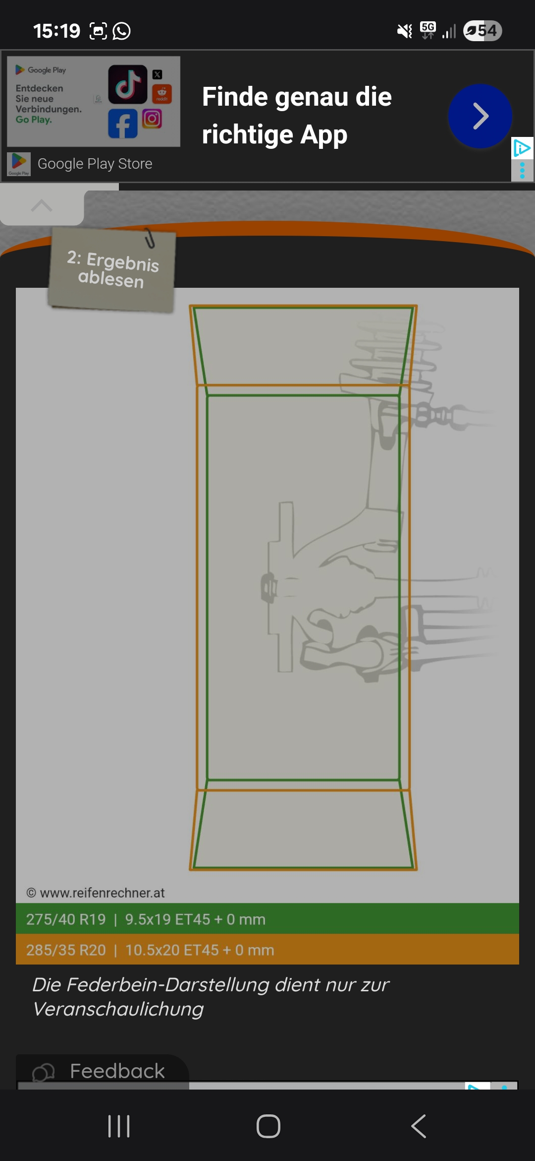

Anbei mal Darstellungen des hinteren Reifens. Vorne von 255 40 19 zu 255 35 20 passt perfekt.
Hinten wäre 275 30 kleiner als Serie, nicht soo prickelnd (außer es geht auf die Rennstrecke). 275 35 20 wäre perfekt im Sinne der Serie. 285 35 etwas größer als Serien, aber bei 10,5 Zoll Breite schon passender. Damit der Reifen der Antriebsachse nicht soo viel Stretch hat.
Meine persönliche Empfehlung wären Steeda Federn (wenn Magneride ab Werk) zusammen mit 255 35 und 285 35.

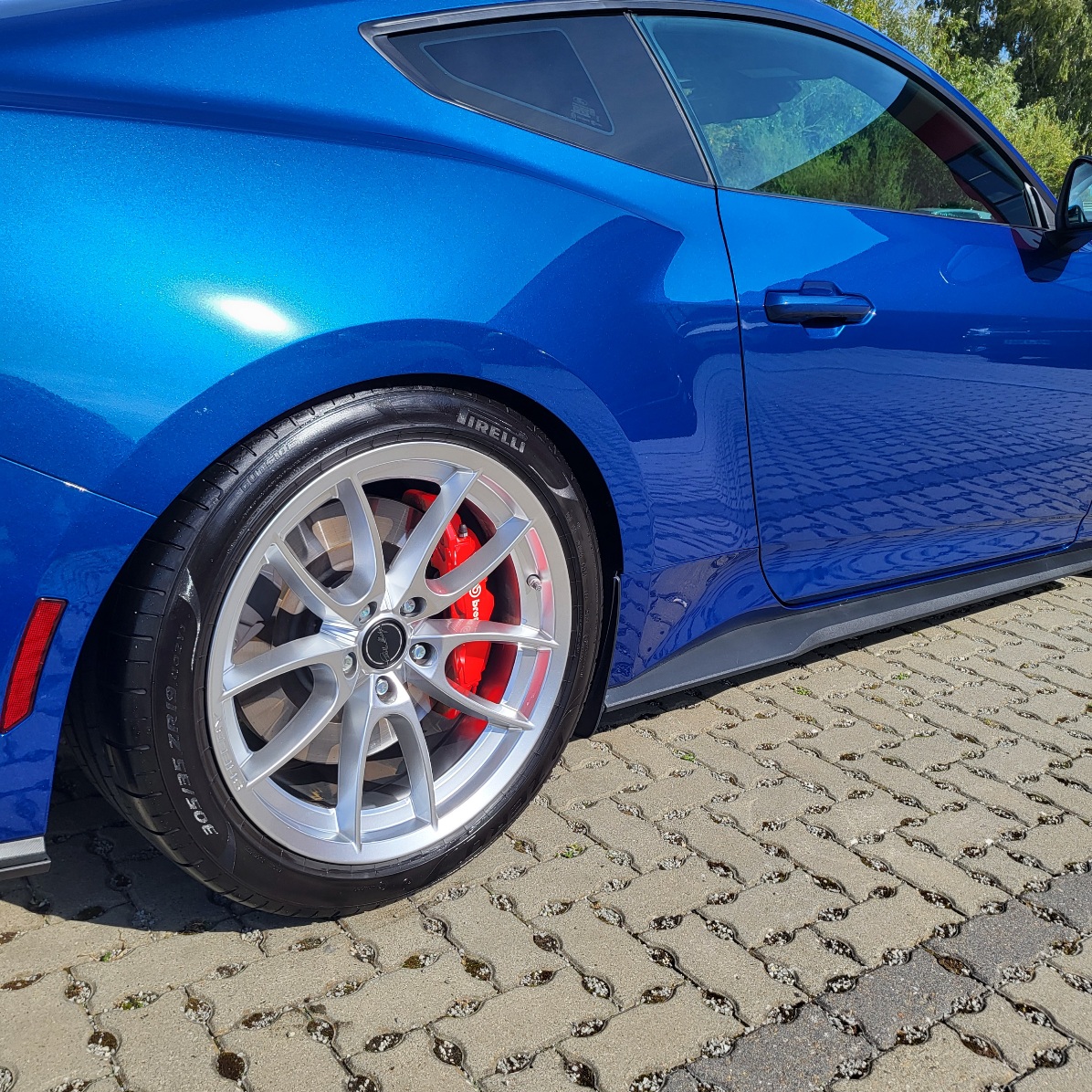

Ich wollte nochmal kurz ein update bringen.
Wir haben uns für die CVR1 in Brushed Titanium entshieden.
Zudem haben wir die Eibach-Federn mit 25/20 verbaut.
Bestellt alles im Juni und erst mitte September kamen die Felgen. Mit Umbau und Eintragung hat es nun ein paar Tage gedauert.... pünktlich zur kalten Jahreszeit sind die Sommerräder fertig ;)
