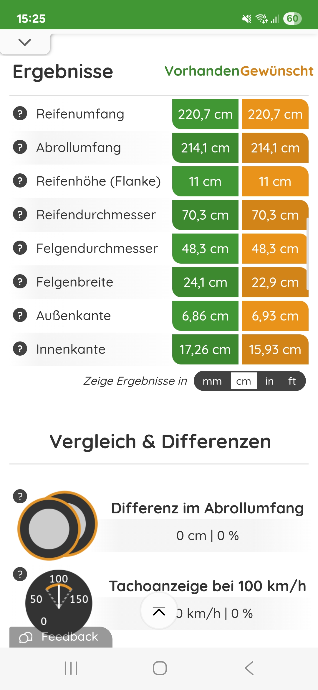

Man müsste doch die 1,25 cm durch 2 teilen, d.h. die Felge ist links 6,3 mm und rechts 6,3mm schmaler und müsste dann ca. 1 mm weiter draußen stehen.

Per https://www.reifenrechner.at/ kannst du dir das auch gut darstellen lassen.
Re: Winterräder
Verfasst: 13. Sep 2025, 15:26
Stimmt, Denkfehler meinerseits.
