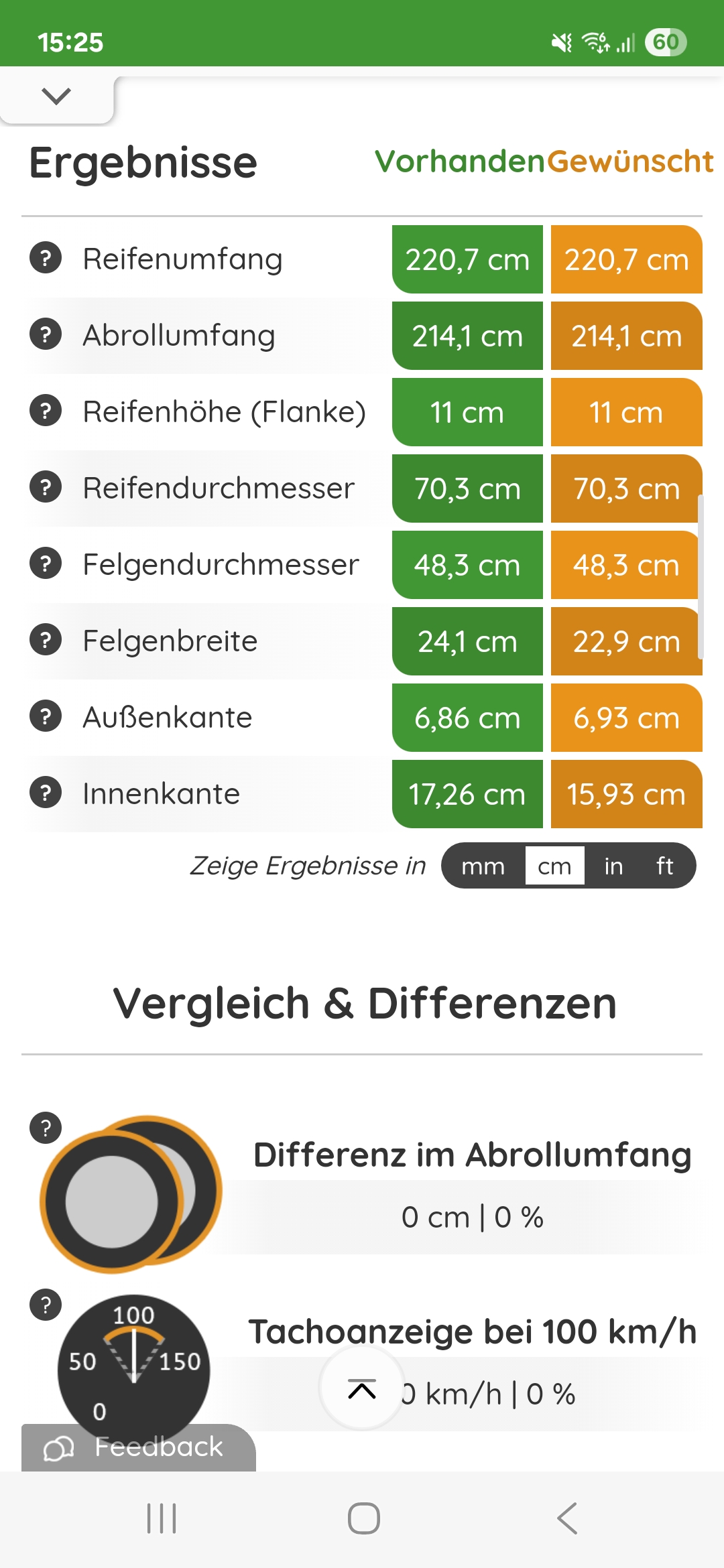

Ich möchte die Brock B40 9x19 ET 45 als Winterfelge verwenden.Vorne sollen Winterreifen in der Größe 255/40/19 und hinten 275/40/19.
Laut ABE muss ich dann für hinten eine Änderungsabnahme durchführen lassen, da es keine B40 Felge in der Größe 9.5x19 ET 52,5 gibt.
Steht das hintere Rad jetzt weiter raus oder wird es durch die 0,5 Zoll schmalere Felge kompensiert?
Re: Winterräder
Also wenn das Gutachten eine Abnahme erfordert (beim Mustang fast immer), dann kommt man um diese nicht herum.
Die Felge ist 1,25cm kleiner, die ET bewirkt eine Veränderung nach außen um 7,5mm. Sprich du bist 5mm weiter "drin" als Serie.
Optisch dürfte das so naja werden...
Zudem ist 275 Winterreifen auf 9" Felge auch quasi das Maximum. Müsste man beim Hersteller erfragen, ob der Reifen dafür überhaupt freigegeben ist.

Man müsste doch die 1,25 cm durch 2 teilen, d.h. die Felge ist links 6,3 mm und rechts 6,3mm schmaler und müsste dann ca. 1 mm weiter draußen stehen.

Per https://www.reifenrechner.at/ kannst du dir das auch gut darstellen lassen.
Re: Winterräder
Stimmt, Denkfehler meinerseits.
Screenshot_20250913_152525_Samsung Internet.jpg (525.21 KiB) 4691 mal betrachtet

Vielen Dank für deine ausführliche Info. Aber ich glaube, wie du schon geschrieben hast, sind 275 er auf 9 Zoll das Problem. Das hat mir halt mein Reifenhändler so angeboten. Ich werde überall 255/40/19 drauf machen, dann muss ich außerdem auch nichts eintragen.
Re: Winterräder
Ist von Ford ja auch so freigegeben und nicht verkehrt:)
