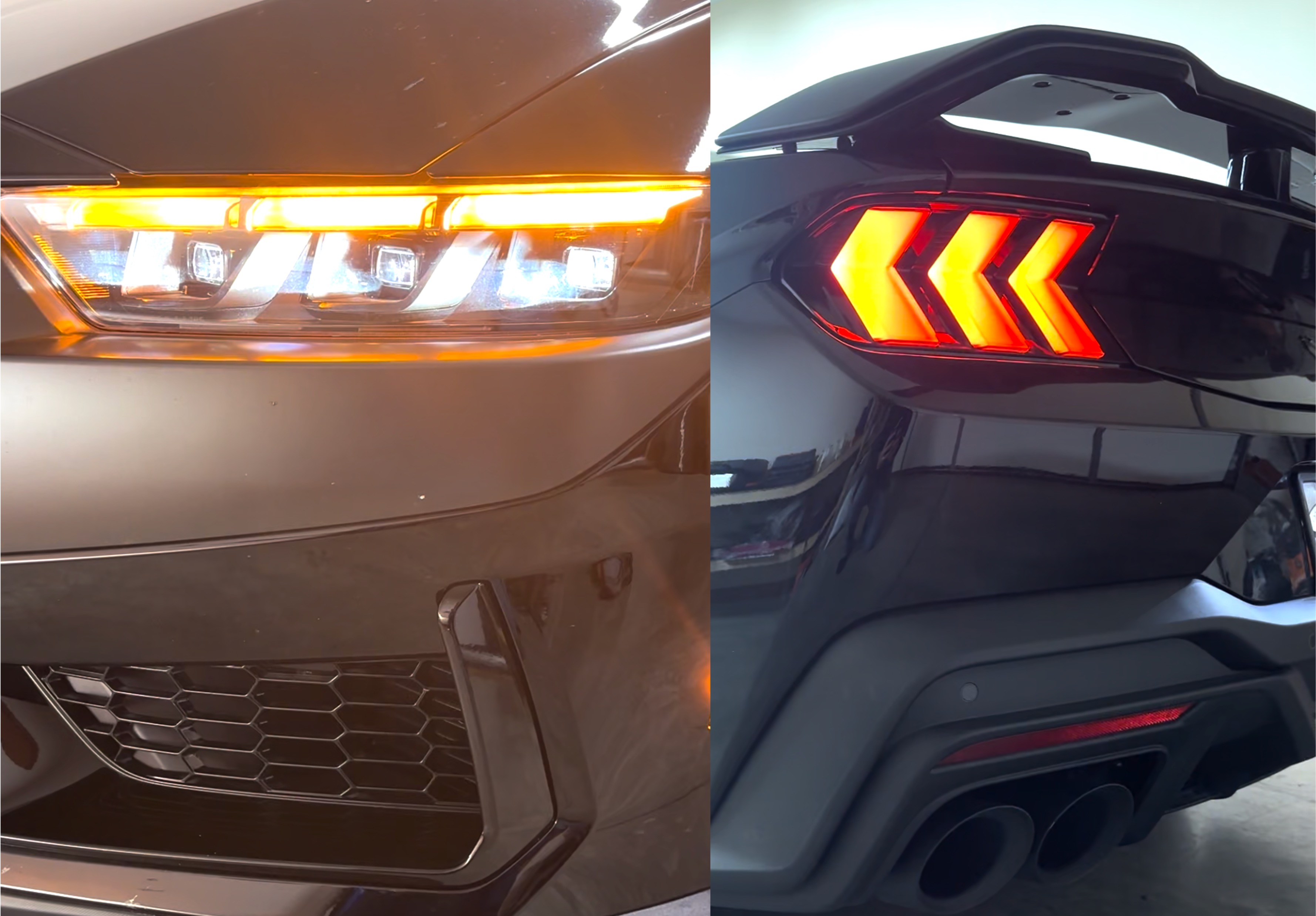

Wie funktionieren denn die hinteren Blinker beim US 2024?
Da würde ich die einzige Umrüstungsschwierigkeit sehen.

der DH blinkt sequentiell (3-2-1), hinten in rot, vorne in gelb (siehe Anhang)Stangpeng hat geschrieben: ↑8. Apr 2024, 19:06 Also ich habe 2014 einen Challenger mit zurück nach Deutschland genommen.

Rot blinken geht nicht mehr, außerdem müssen Rücklicht und Bremslicht zu einem gewissen Grad dauerhaft funktionstüchtig auch während des Blinkens sein.
Der EU-Mustang hat deshalb für die hinteren Blinker jeweils einen kleinen eigenen Bereich dafür in den Leuchten.
Am besten wirklich mal bei Geiger anrufen oder per Mail fragen, wie sie das lösen und was der Spaß kostet.
Nebel(schluss-)Leuchten sind, wie von Byti erwähnt, ebenfalls zwingend erforderlich.
