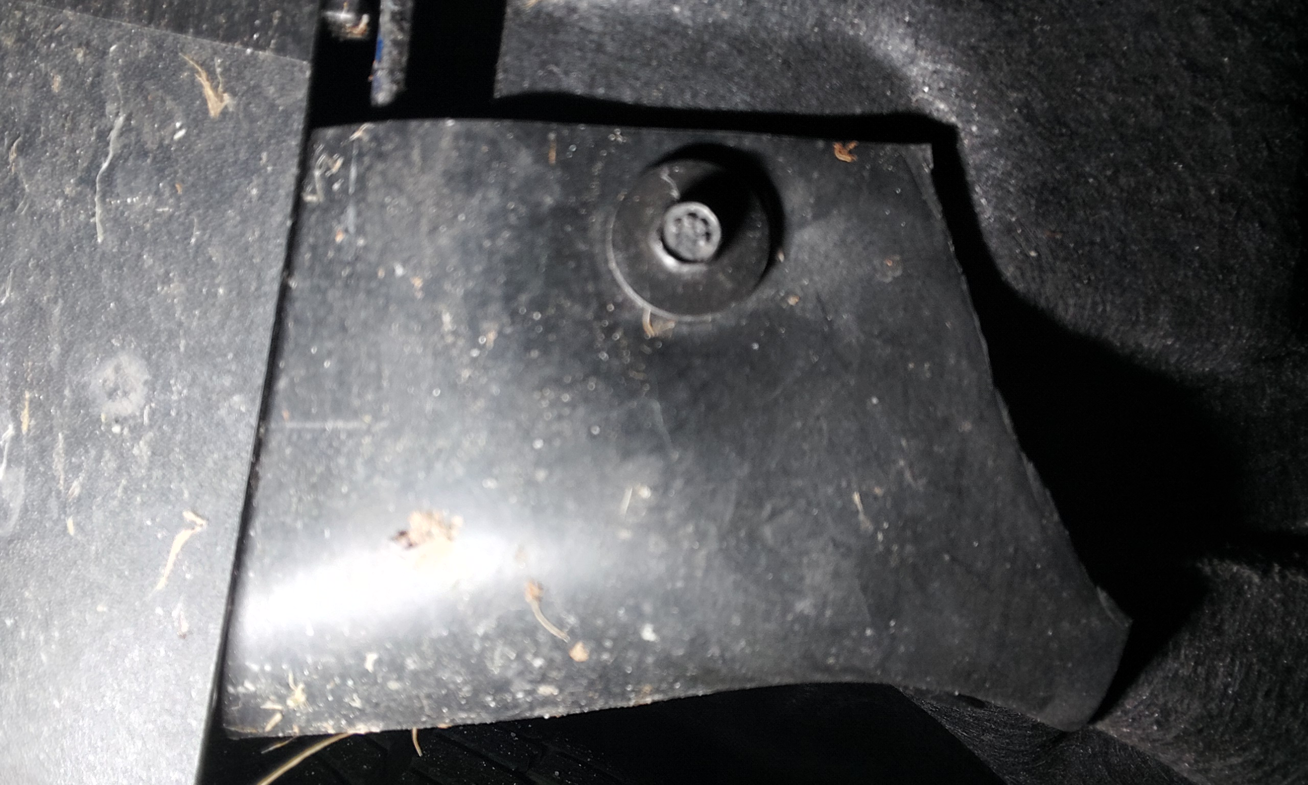

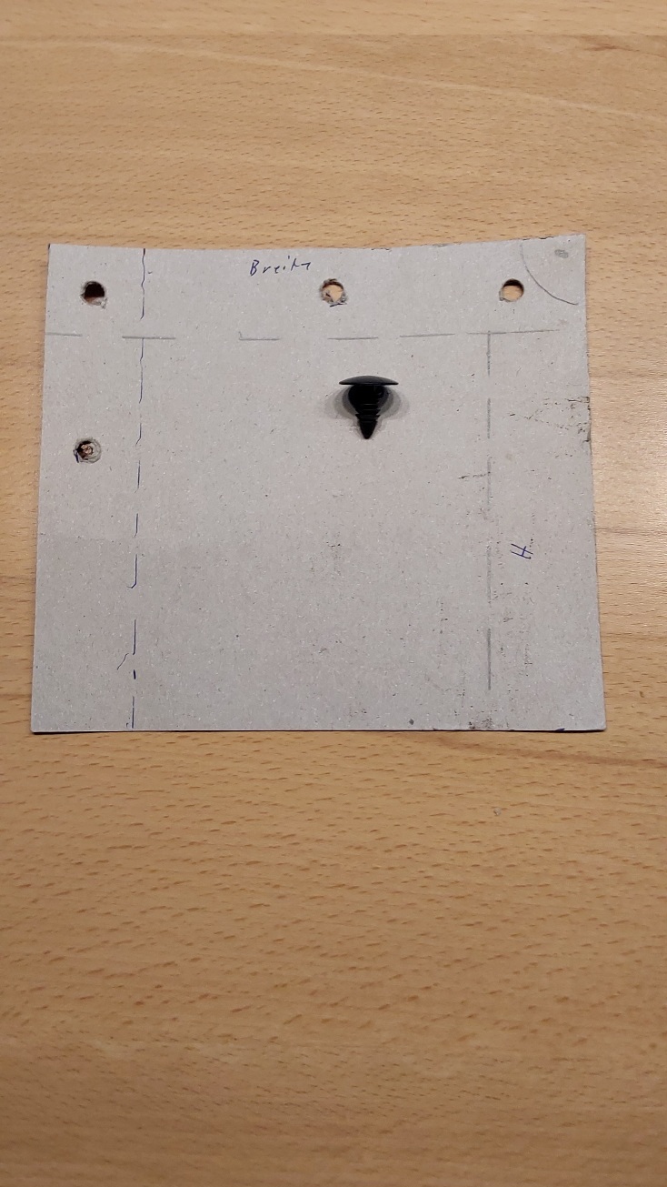

So, meine Löcher sind zu.
Sicherlich gibt es Lösungen, die anderen besser gefallen, aber ich finde das ok.
Kosten 10 Euro für die Haltestifte
Das untere Bild ist die Schablone.
Ich habe 2mm Gummimatten genommen, weil ich die noch hatte.

Ich weiß nicht, ob ich ein PDF einstellen kann.
Dann kann ich die Schablone einscannen und Ihr könnt Sie Euch 1 zu 1 ausdrucken. Inkl. Die Bohrlöcher. Die habe icb mit einem 6mm Holzbohrer vorgebohrt.
Die Striche sind dafür gedacht, die Schablone zu positionieren.
Der Strich oben ist für den Rand der Öffnung gedacht. Damit die Clips auch halten.
Die Striche (3cm vom Rand) habe ich auch auf die Gummiplatte übertragen.
Einmal müßt Ihr nur um 180 Grad drehen, für die andere Seite.
Die Clipse haben die die Nummer 06800422 und kosten 1,33 Euro das Stück.
8 werden Gebraucht.
Bei einem (oben mittlere Loch mußt Ihr evtl die Spitze v8m Clip abschneiden, weil hinter der Radhausschale an der Stelle nach 5mm gleich Metall ist.
Auch die Radhausschale habe ich mit 6mm gebohrt, damit die Clipse eingedrückt werden können.

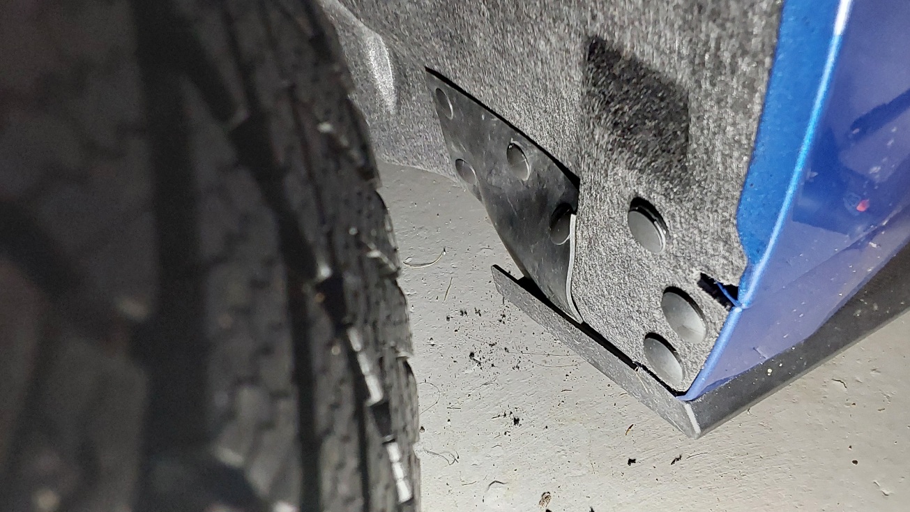

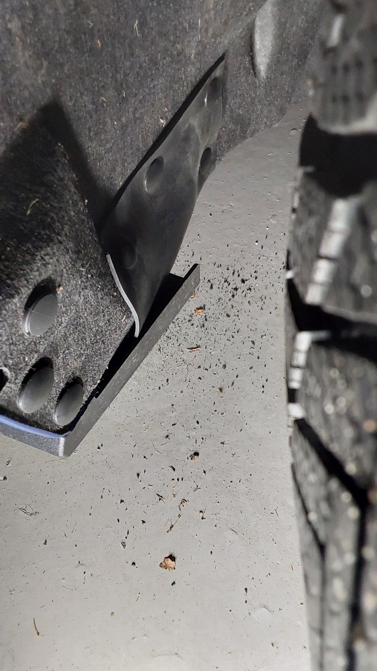

Hier das Bild von unten.
Die Gummimatte wurde unter den Seitenschweller geschoben.
Die Schraube gelöscht und mit der Gummimatte wieder verschraubt.
Das überstehende der Matte habe ich abgeschnitten, wie man an dder schrägen Schnittstelle sieht.
Habe gestern eine Probefahrt bis 140 gemacht und nicht die geringsten Probleme.
Das Bild ist von Heute.
Zeitaufwand ungefähr 90 bis 120 Minuten für beide seiten.
Die Maße der Platten je 15x16,5 cm.
Gestrichelte linien 3 cm vom Rand und dienen als Überlappung, damit die Clipse genug Platz haben und auch halten.
Bohrungen jeweils 1,5 cm vom Rand. 6mm Durchmesser
