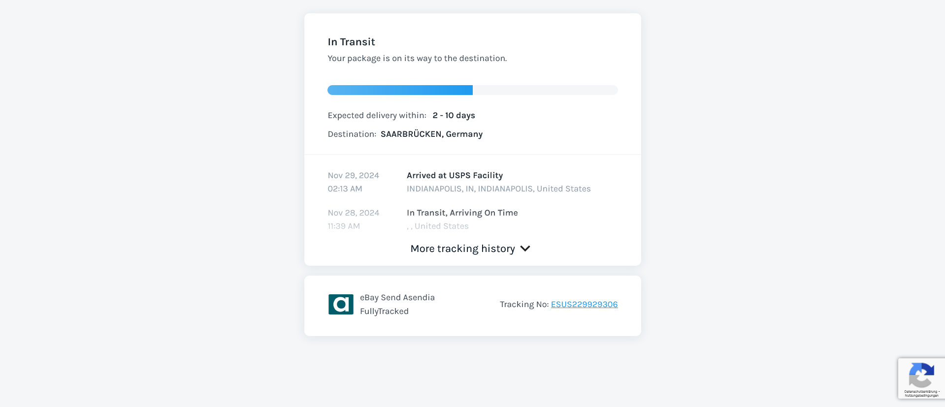

Habe das Set auch bestellt und eine Sendungsverfolgung erhalten. Nun steht diese seit dem 29.11. ohne dass sich etwas verändert. Kennt das einer von Euch auch?
Screenshot 2024-12-05 at 14-55-04 Results Track My Shipment.png (91.98 KiB) 6345 mal betrachtet
Re: Loch im Radkasten
Verfasst: 5. Dez 2024, 15:49
von XX-Racer
Bei mir haargenau das gleiche! 🙄 🤭 😁 Seit 29.11 in Indianapolis!
