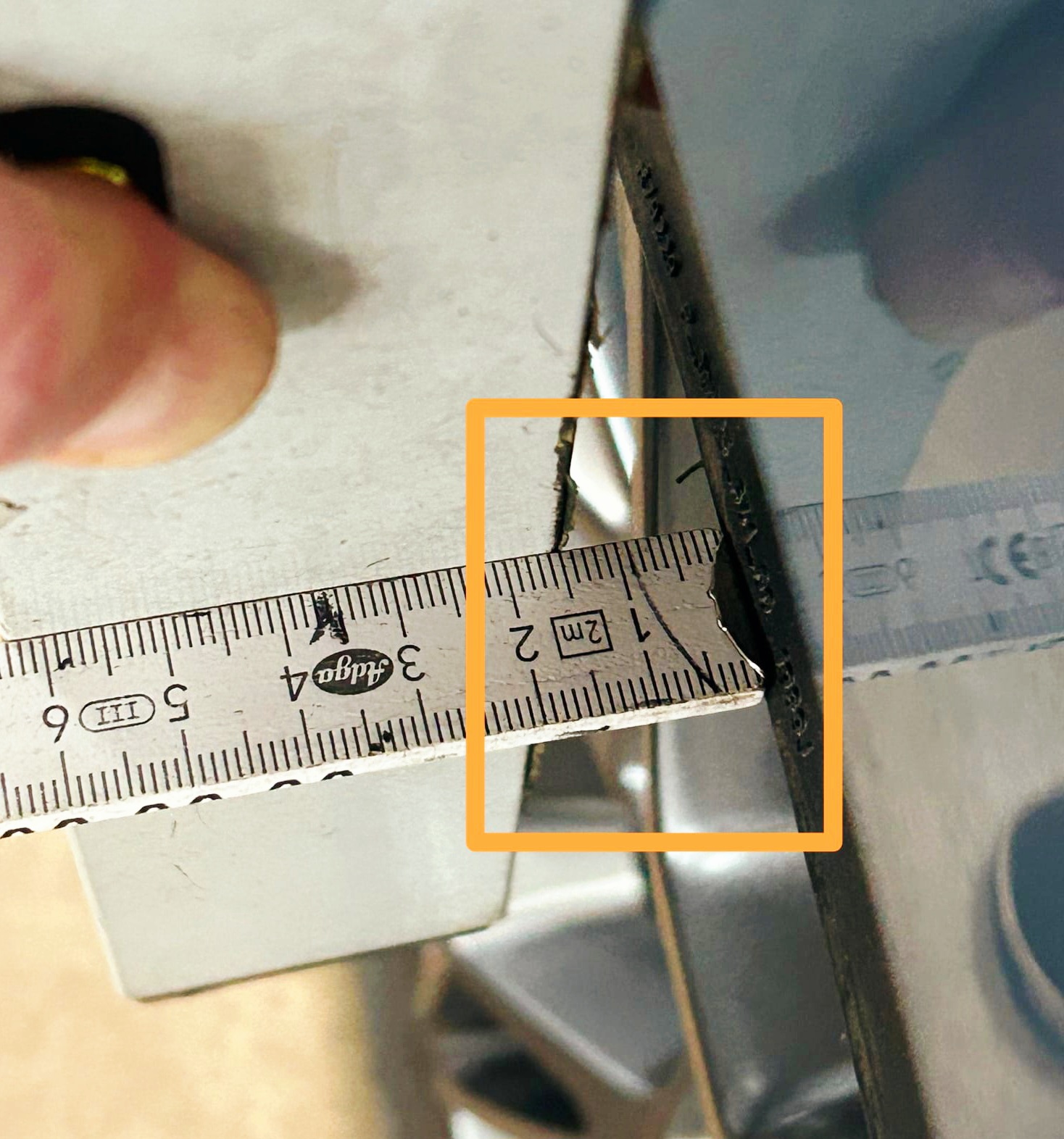

von Jomu
Mein Tuner sagte mir, dass max. 15mm mit den originalen Felgen und den breit auftragenden Serien-Pirellis möglich sind. Der Achsversatz spielt dabei auch eine Rolle. Auf dem Foto erkennt man, wie damals gemessen wurde:
15mm sind aber nur mit einem Kürzen der Radbolzen möglich, deswegen habe ich mich für die 9mm Variante entschieden, die praktisch nur aufgesteckt und mit längeren Radmuttern befestigt wird. Mit Gewindefahrwerk sieht das Ganze dann so aus:

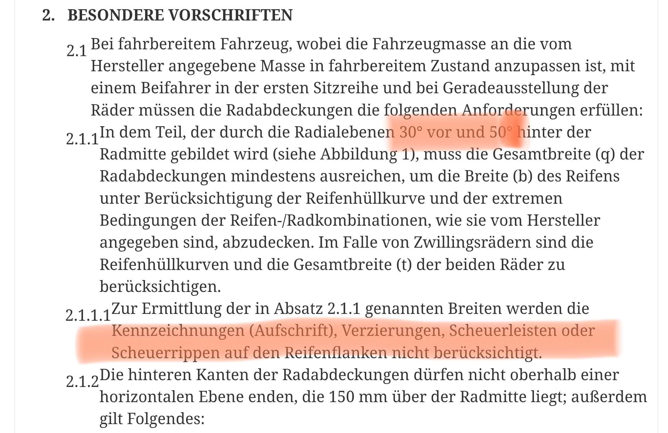

Re: Spurplatten / Spurverbreiterungen
Verfasst: 21. Mär 2026, 04:59
Nicht verrückt machen lassen, in der Verordnung stehen nachwievor die 30/50°, sowie, dass Flankenschutz etc. nicht mitgemessen werden:
https://eur-lex.europa.eu/legal-content ... 32010R1009
Also nicht was Halbherziges aufschwatzen lassen.
Ich würde es direkt bei einem Fordhändler tutto completto machen lassen.
Ihm die Artikelnummer aus dem Ford-Onlineshop geben und sagen inkl. Abnahme und gar nicht erst blöd fragen, ob es Probleme geben könnte.
Würde es sie geben, müsste er zurückbauen, was aber sehr sicher nicht nötig sein wird.
Selbst 20 mm stehen nicht übermäßig weit raus.
Die Originalreifen haben diesen riesigen Flankenschutz, der aber ausdrücklich nicht zur zu messenden Breite gehört.
