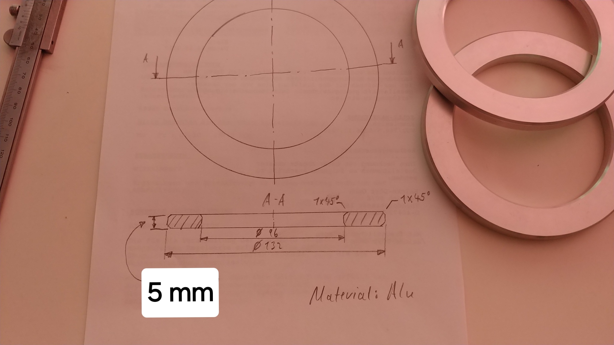

Wenn die Tieferlegung vorne und hinten gleich angegeben ist (hier: 30 mm), sollten wahrscheinlich beim Cabrio Spacer mit eingebaut werden.
Kann man für kleines Geld aus Alu selber machen lassen:
Spacer 5 mm.jpg (329.49 KiB) 15075 mal betrachtet
Kann einen Feinmechaniker nennen (PN), der mir die Teile letztes Jahr für 70,- angefertigt hatte.
Info: Aufgrund der Position der Federn am Querlenker sorgen 5 mm Spacer für etwa 8 mm Höherlegung. Hatte meine deshalb auf die 5 mm runterdrehen lassen.

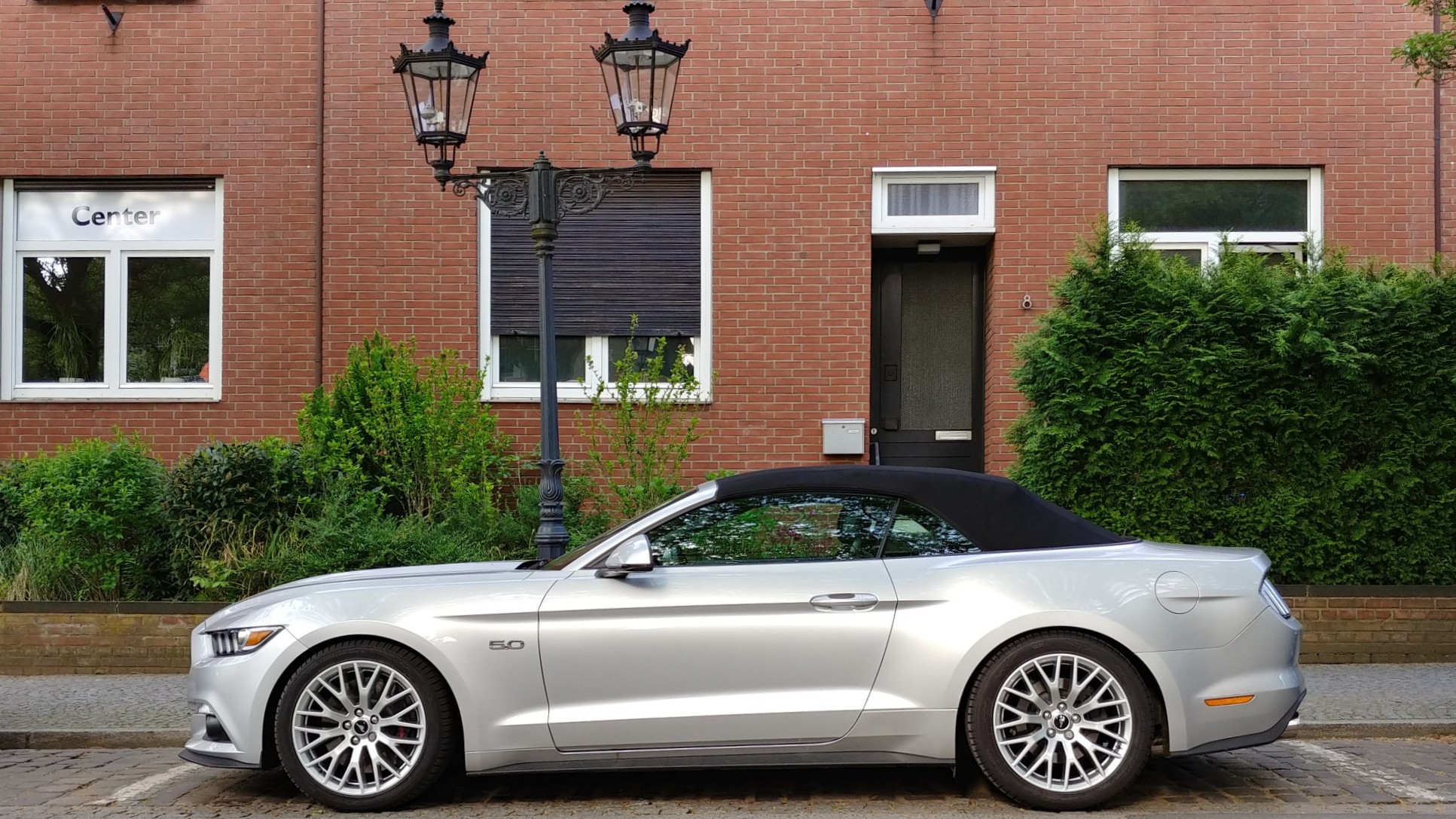

So sah das beim Gen6 aus:
Für meinen persönlichen Geschmack perfekt, ohne Spacer hing der hinten entsprechend runter.
Also, mach mal und sei der Gen7-Cabrio-Vorreiter (egal, ob Eibach oder Steeda. Nur R&S wäre ich vorsichtig, die waren mal bekannt dafür, sich später ziemlich zu setzen, was ich bei 4 Autos mit Eibach noch nicht hatte) :)

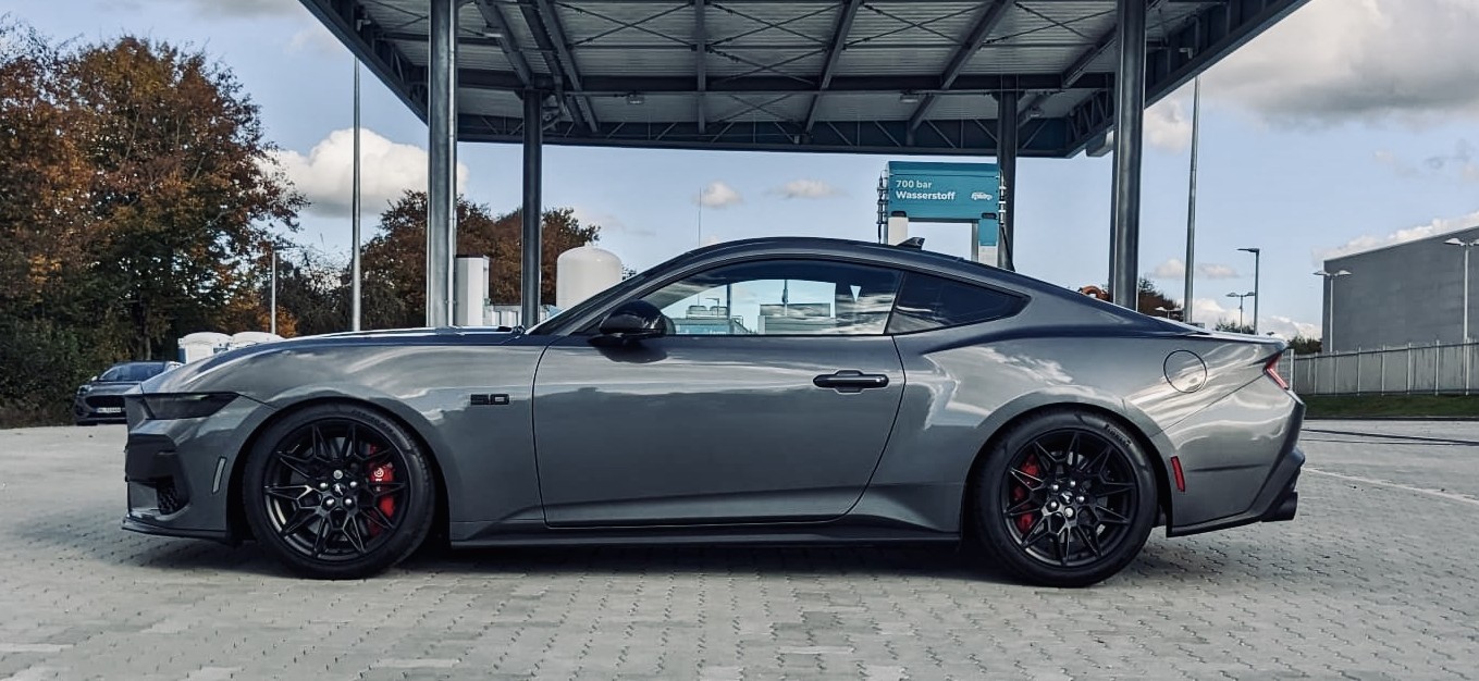

So sieht es bei mir jetzt aus mit 15mm Distanzscheiben (ST-Suspension) und 25mm VA / 20mm HA Federn (Eibach Pro-Spacer):
Zuletzt geändert von prexxl am 11. Nov 2025, 21:58, insgesamt 1-mal geändert.
Re: Erfahrung mit Thema Distanzscheiben / Tieferlegungsfedern?
Perfekt aufgenommenes Foto zur Einschätzung! :)
Könnte beim Cabrio auch ohne Spacer gerade so ohne Hängepo werden.
Aber ist schon einige mm tiefer als beim Gen6.
Sind Eibach Pro, oder?

Genau, sind die Eibach Pro Spacer!

@prexxl: Sehr schick und stimmig! 8-)
Wie ist denn so die fahrtechnische Veränderung gegenüber dem Original-Fahrwerk?

@BP_03 Danke Dir! Leider kann ich dazu nichts sagen, weil ich alles vor Abholung hab verbauen lassen!

@prexxl, sehe ich es nur nicht oder hast du nicht gesagt welche Federn du genommen hast? Auch Eibach?
prexxl
Beiträge: 66
Beitrag von prexxl »
@PonyKing Hab meinen Beitrag nochmal editiert - aber ja, sind die Eibach!

@prexxl:
Kannst du deine optische Veränderung bitte nochmal kurz zusammenfassen:
VA = 25 mm Spurplatten mit Kürzung der Bolzen?!
HA = 15 mm Spurplatten ohne Kürzung der Bolzen?!
Die von dir genannten 20 mm betreffen die Federn VA + HA`!
Und noch eine Frage: in welcher Form habe die Eibach-Federn den Komfort verändert?
"Hoppelst" du jetzt von Kanaldeckel zu Kanaldeckel? :-) Oder ist kein Unterschied zum Original-Fahrwerk? (hast du Magneride-Fahrwerk?)
Die Optik deines Mustangs sieht wirklich perfekt aus! Chapeau!
