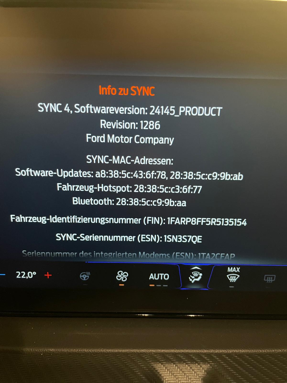

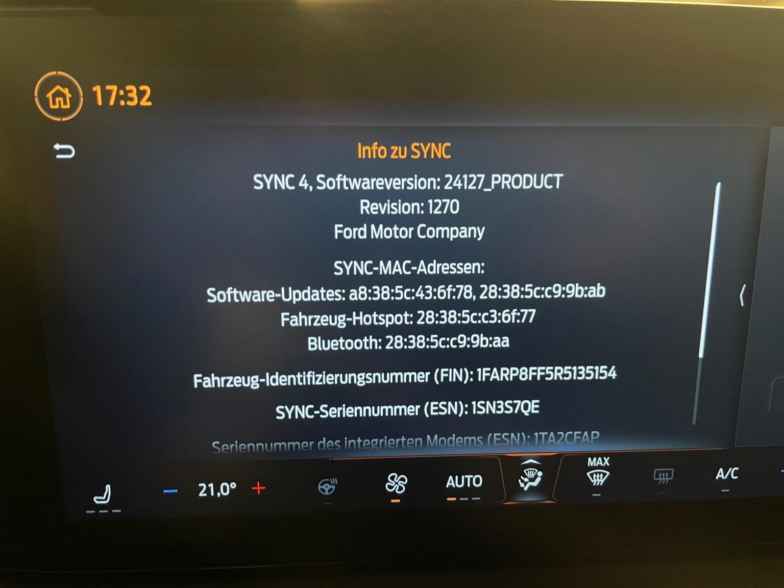

Kann sich jemand von Euch erklären, warum ich nach dem KBA-Update eine kleinere Versionsnummer habe als vorher?
Alte Version vor dem Update:

Neue version nach dem Update:

Re: Rückruf Ausfall Kombiinstrument
Verfasst: 24. Mai 2025, 21:14
Antwort meines Werkstattmeisters:
die Sync 4 Software musste erst zurückgesetzt werden, bevor das Update des Bildschirmproblems aufgespielt werden kann.
Ich nehms jetzt mal so hin.
